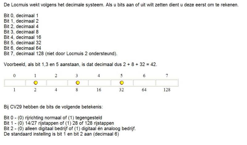

wat is bit? ik zie alleen v en dat is de instelling
Voorbeeld:
Gr Piet
