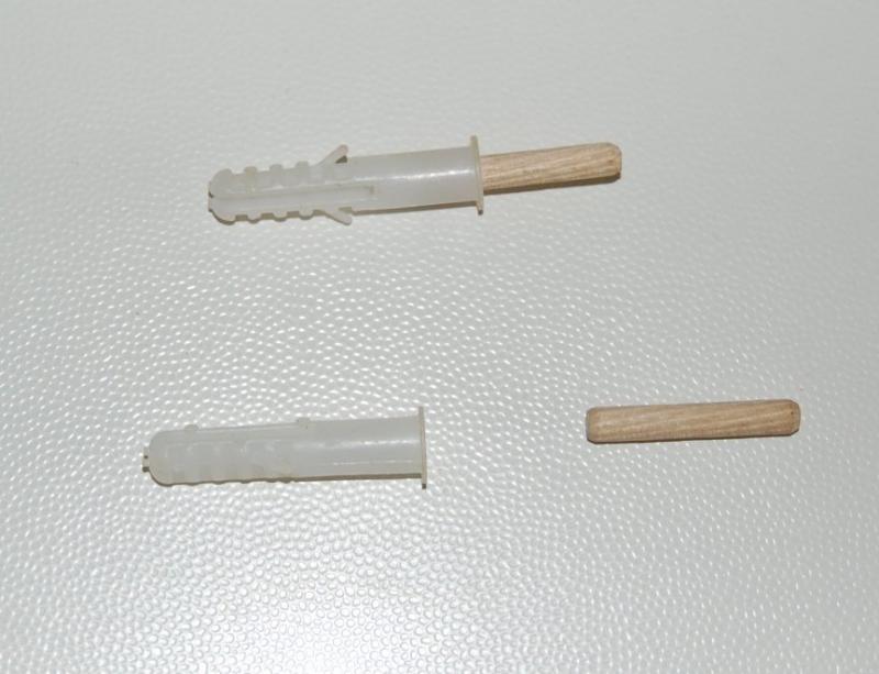

Gaat nog makkelijker.
Harde plug nemen en duveltje van 5 mm en voila past perfect. Bakken goed tegenelkaar positioneren, gat door en door boren van 5mm. aan een zijde duvel lijmen en andere zijde iets ruimen zodat de plug past.
Mocht eea. wat ruim worden is de plug makkelijk te vernieuwen.
