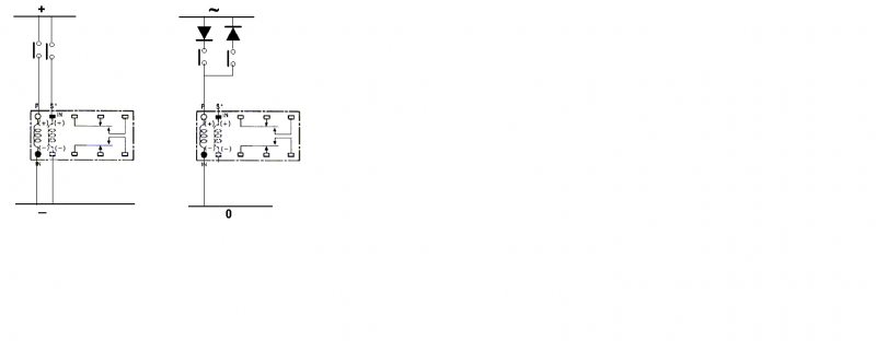

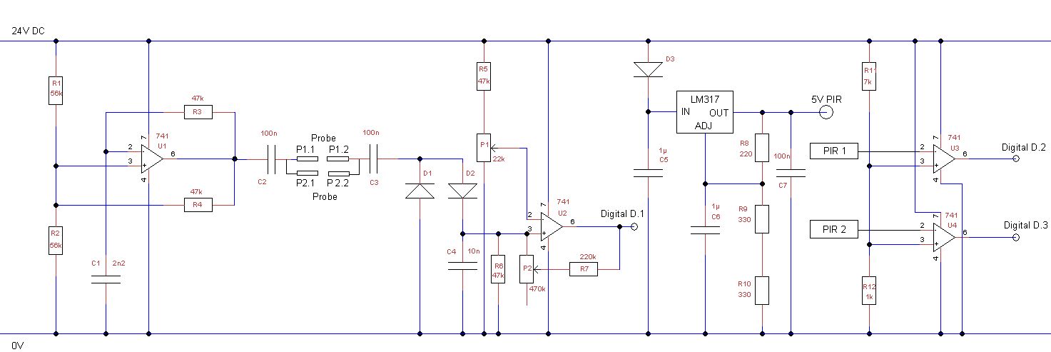

Wat ik met een "bouwbeschrijving" bedoel is bijvoorbeeld dit:
Dit is voor veel onervaren mensen (dit is de tenslotte de herbeginners vraagbaak) makkelijk na te bouwen. Ik kan nu makkelijk ontleden wat de functie hiervan is, inclusief typenummers en aan welke pinnetjes ik welke draden moet bevestigen. Nabouwen en het werkt.
En aan de hand van zo'n plaatje
kan ik nakijken hoe dat bistabiele Conrad relais uit het eerste plaatje nu eigenlijk werkt. Mocht ik dat nodig hebben.
In ieder geval veel makkelijker dan bijvoorbeeld dit:
Waar ik dus geen chocola van kan maken.
(alle plaatjes random van het net geplukt)
Een niveautje hoger dus. Of abstracter eigenlijk. Maar wel voor een leek veel beter te begrijpen.
Anyway, terug ontopic maar.

Re:keerlus
« Reactie #40 Gepost op: 19 January 2010, 18:49:29 »
Beide aansluitingen zijn verkeerd als het om het relais gaat. Maar dit terzijde.  ;)
Mvg
Wim.
PS.: zie correctie uitleg.

« Reactie #41 Gepost op: 19 January 2010, 19:26:25 »
Ik voel me aangesproken Wim. ;D
Waar zit de verkeerde aansluiting?
Edit: groter plaatje
« Laatst bewerkt op: 19 January 2010, 19:28:27 door JaJo »

« Reactie #42 Gepost op: 19 January 2010, 19:45:26 »
Jaap,
Het rechterplaatje van de aansluiting van het relais over een enkele spoel kwam me een beetje vreemd over.
Inmiddels even op de testbank gehad, en tot mijn verbazing deed het relais klik klak.
Het linkerplaatje is niet zozeer verkeerd, maar ik zou het ander aansluiten en dus ook tekenen.
Is het misschien nog duidelijker voor de absolute beginner.
Mvg
Wim.
