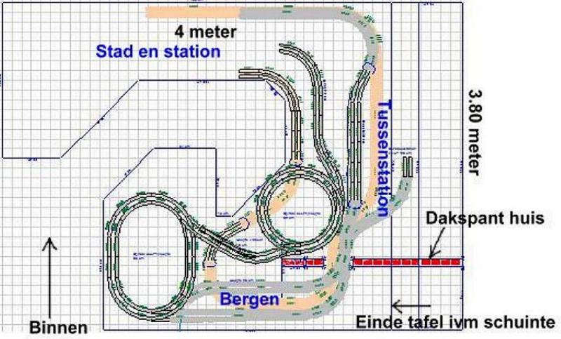

Nu wil ik graag mijn voorlopig ontwerp laten zien, zodat het voor jullie iets makkelijker "praten" is, maar het uploaden volgens de handleiding lukt niet!
Foto's lukken wel, alleen het ontwerp, dat in Wintrack staat, lukt niet.
Doe ik waarschijnlijk toch iets verkeerd? (alweer)
Gr. Jos

« Reactie #34 Gepost op: 05 January 2010, 20:47:52 »
Eindelijk gelukt???
Misschien nog niet helemaal duidelijk, maar het begin is er.
Links boven komt nog een kleinere spiraal maar dat terzijde, het gaat dus om die spiraal in het "midden", deze geeft problemen ivm de ruimte.
Die ruimte word geblokkeerd door een dakspant dat ik helaas niet weg kan halen.................vandaar de beperking van het spiraal.
Spiraal links moet boven op de "berg" verbonden worden met deze spiraal, een dubbelspoor viaduct met daar onder waterval en/of riviertje.
Ik zal niet té veel uitleggen, anders zien we de bomen het bos niet meer.
Alles is nog in een voorlopig stadium.
Ik hoop dat de tekening duidelijk over komt, anders probeer ik iets anders, voor mij is dit ook de eerste keer zoiets.
Gr. Jos

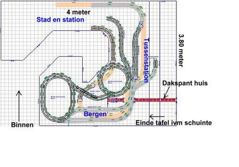

« Reactie #35 Gepost op: 05 January 2010, 20:54:53 »
Misschien zo duidelijker, probeer maar ffe iets?

« Reactie #36 Gepost op: 05 January 2010, 21:14:32 »
Hallo Jos,
Ik zag en las je probleem. Ik denk dat je teveel wilt op een klein opervlak. Een spant veel spoor, kan je overal goed bij onder de 'tafel', want wat doe je als er iets ontspoort? Dat gebeurt altijd op plaatsen waar het net niet gewenst is. Bij klimspiralen minimaal 15cm vrije ruimte boven het spoor voor als je ooit eens iets moet opruimen wat hopeloos ontspoort is...
Maak langs de klimspiraal in ieder geval een 'vangrail' voor het geval dat.
Over je hellingen, ik weet niet wat voor systeem je rijdt, maar met gelijkstroom zou ik je adviseren dit nooit zo te doen. Heb je loc's zonder anti-slipbandjes, dan trekken zo op zulke hellingen (zeer) slecht en krijgt de motor het flink te voorduren.
R=360, de echte schaalmodellen van tegenwoordig gaan daar niet of slecht doorheen. Al zou je ze nu niet hebben, denk aan de toekomst voor het geval dat je de verleiding niet kan weerstaan ze toch aan te schaffen.
In ieder geval veel succes met de planning en bouw.

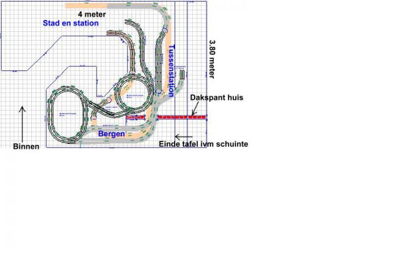

« Reactie #37 Gepost op: 05 January 2010, 21:47:52 »
Deze nog beter?
Rijdend mat.= zoveel mogelijk Fleischmann. H0
Gelijkstroom
Analoog...............digitaal lijkt me té kostbaar, accent is niet het besturen/rangeren van het rijdend materieel, maar het berglandschap en beschaving van vroeger, vandaar tijdperk I en II.................nostalgie dus.
Dit idee leeft nu, misschien door teleurstelling dat het een en ander nog veranderd wordt, ik moet érgens mee beginnen............toch?
We wachten wel af.
m.vr.gr. Jos

Ronaldk
  • Berichten: 8859
Re:Klimspiraal
« Reactie #38 Gepost op: 05 January 2010, 22:02:18 »
Hoi Jos,
Een vraagje... hadden ze met tijdperk I / II wel zoveel dubbelspoor? Is er niet meer enkelspoor? Ik zo meer naar een baanplan gaan met enkelspoor en op sommige stukken inhaalspoor (bij de stations en vlakke gedeelten in de bergen)... en meer fabrieksaansluitingen op de hoofdbaan? dat lijkt mij gezien het tijdperk meer realistischer... ziet het plan ook een stuk rustiger uit. Dan zou je bijvoorbeeld de klimspiralen makkelijker kunnen uitvoeren, deze kan je dan enkelvoudig uitvoeren.
Groet Ronald K.

« Reactie #39 Gepost op: 05 January 2010, 22:16:25 »
Nadeel van deze tekening is dat je de zichtbare en onzichtbare rails ziet, wat inderdaad een beetje chaotisch en vrij druk overkomt, dit is eigenlijk niet het geval.
Onder het nivo-0 ligt (komt) nog het schaduwstation, maar je hebt misschien wel gelijk over meer enkel spoor, zou inderdaad eenvoudiger zijn.
Zover was ik dus nog niet, was té veel met dat te krappe spiraal bezig.
Zal het in ieder geval meenemen in het verdere ontwerp...........................bedankt!
Gr. Jos
