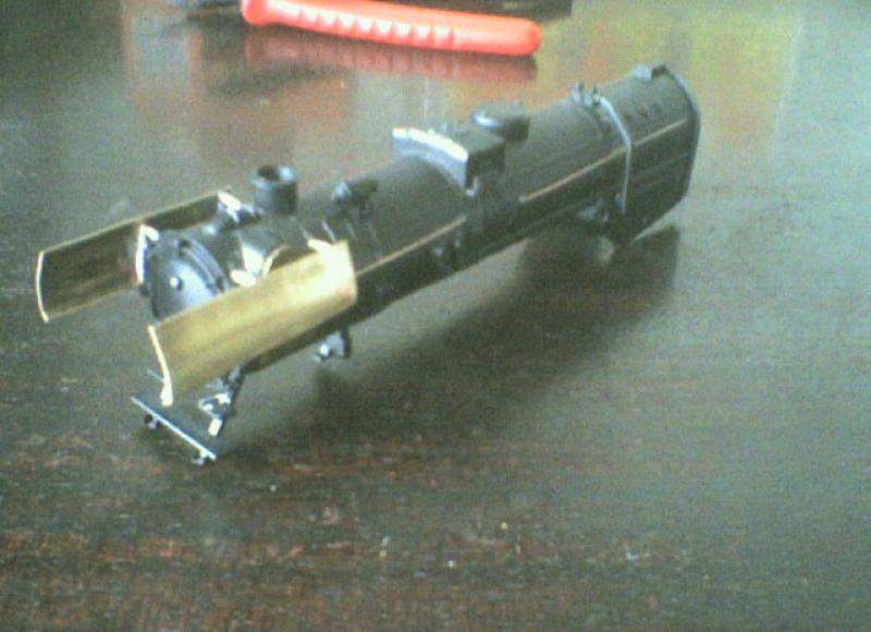

Niettegenstaande goed rijdend maar met lawaaierige tender maar besloten ven deze stil te zetten.
Na wat prentjes te hebben bekeken besloten om de lok te verbouwen.
Enkel de windleitplaten dienden gemaakt,afmeting:30x10mm.
Het aanpassen is wel een geduldig werkje,het boren moet goed gebeuren om alles perfect uitgelijnd te krijgen.

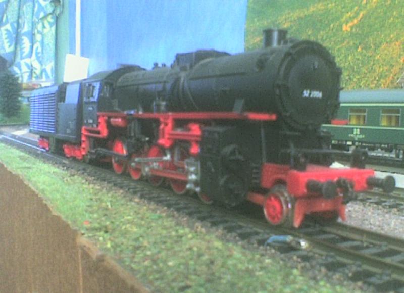

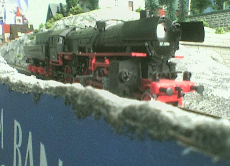

Zo was hij,
en zo is hij nu.

ik zie her en der nog wel wat condensresten, zoals de olieafscheider enzo... volgens mij zijn je windleiplaten ook nog een centimeter te lang aan de voorkant. Wat een gemotoriseerde tender betreft, tja, fleischmann heeft die wel van de P8, de nieuwe roco- br 52 heeft denk ik ook wel een deel van de aandrijving in de tender, maar beide niet echt goedkoop vrees ik. Andere tenderaandrijvingen zijn er lastig in te passen omdat de wannentender wat langer en lager is dan de gebruikelijke duitse tenders.

Inderdaad Floris ze zijn nog te lang,ik wacht gewoon tot ik op een ruilbeurs een 52 tegenkom voor de juiste lengte te meten,ja ook de olie afscheider moet er nog aan geloven, van de zijdelingse loopplaat moet ook een stuk vanaf tot net voor de cylindersteunen,en er moeten nog twee luchttanks dwars gemonteerd worden en nog twee leidingen bijgelegd, goed opgemerkt van u,maar voorlopig laat ik het zo tot ik een tender heb die aangedreven is
Sander het is wel een goed voorstel,maar er moet nog twee dagen passeren,daartegen zullen ze nog wel wat eurotje's duurder worden,maar ik zal het in ieder geval blijven volgen,niettegenstaande dat de geldbuidel voor deze maand praktisch leeg is.

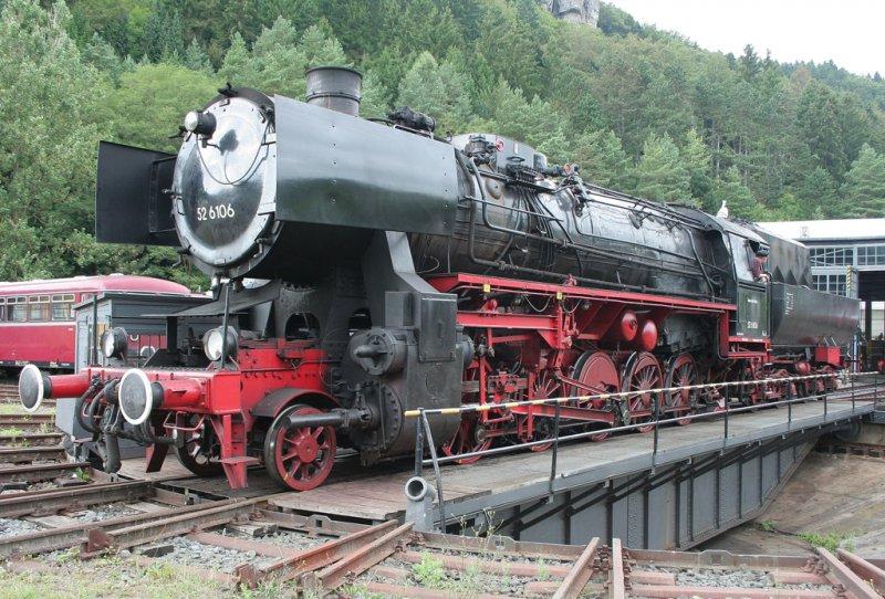

Foto:bahnbilder.de

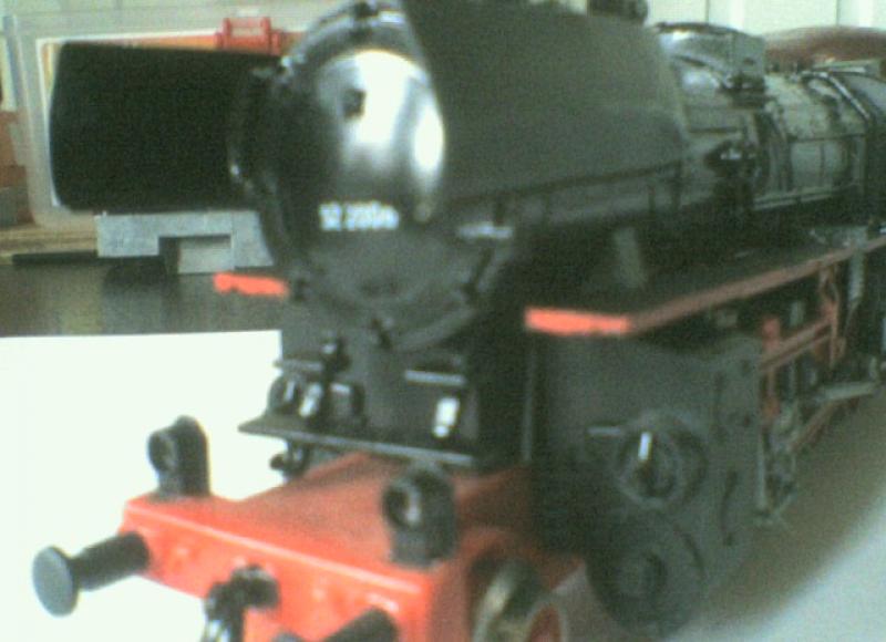

De windleiplaten lijken erg hoog te zitten aan jouw model, Matheus. Kun je een soortgelijke foto van jouw model maken, zoals de foto van de 52 6106? Kunnen we een beetje vergelijken.

Inderdaad een beetje te hoog uitgevallen.
