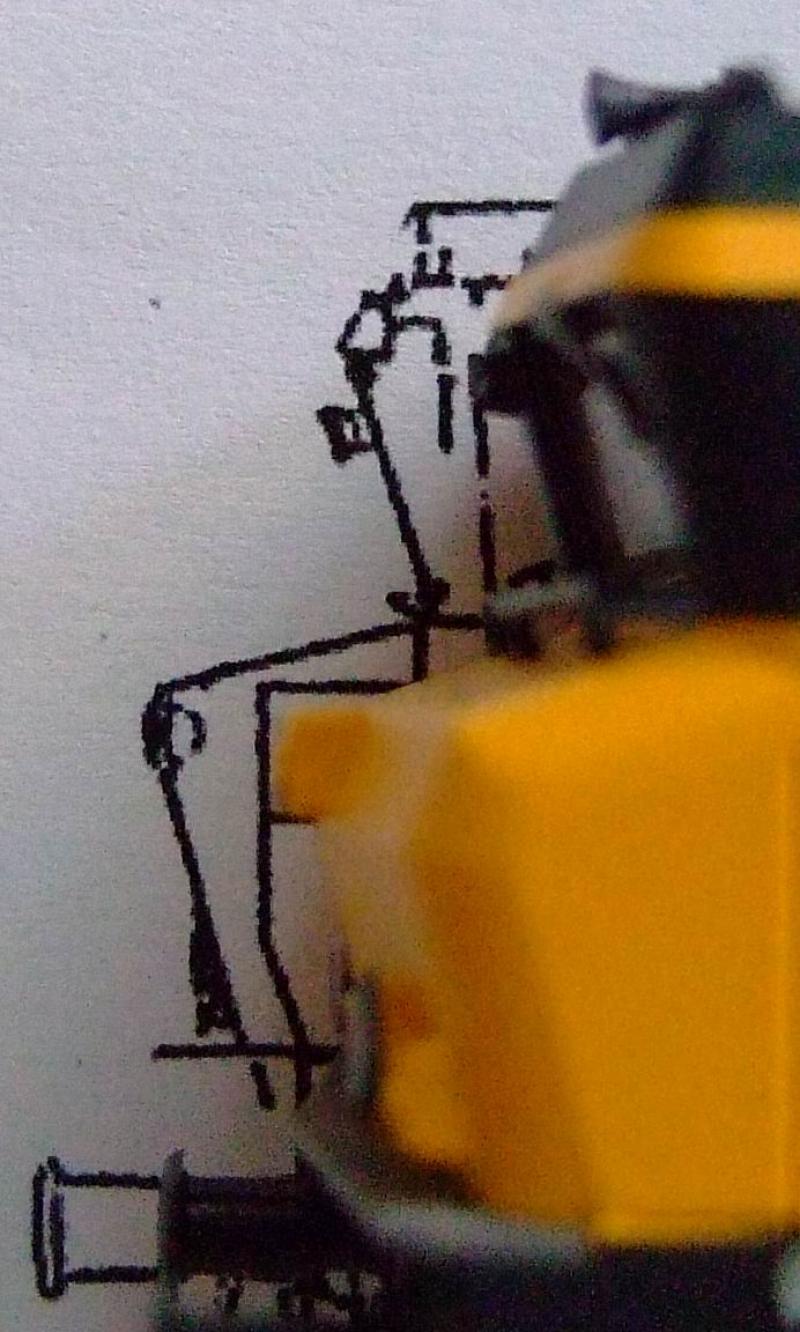

Waarom een vergelijk?
De 1600 van Märklin is lange tijd de enige 1600 geweest die een goede indruk maakte. Modellen naar hetzelfde voorbeeld zoals die van Lima en Roco waren het allebei duidelijk helemaal niet. Lima's 1600 oogde goedkoop, te klein; Roco's 1600 bleef door de jaren heen ondanks verbeteringen een overgespoten Fransman. Vooral het te laag geplaatste rooster was storend. Ook de onderbouw (apparaatkasten en ketels) lag in eerste instantie verkeerd onder de lok. Ondanks latere verbeteringen bleef met name het lage zijrooster een storende factor.
Ook de Märklinuitvoering kent zo zijn optische minpunten. Een heel groot minpunt was de enorme trekhaak. De eigenlijke haak zit zo'n 5mm vòòr de buffers! Absoluut onnodig, maar in de dagen dat Märklin haar eerste 1600 (1631) uitbracht, heel gewoon. De zijroosters waren aan de dikke kant, maar zaten wel op de goede hoogte.
Voor mij bleef de Märklin 1600 toch je ware, zo door de tijd. Brengt de vernieuwde 1600 van Roco daar verandering in?
Märklin
Märklin heeft de lok later ge-update: De Duitse pantografen werden vervangen door redelijk gelijkende, de trekhaak door de Märklin kortkoppeling, wat overigens geen verbetering was. Kortkoppelingsschachten ontbraken en de koppeling stak minstens zo ver uit.
Te wensen blijft er dan ook.
Rond de bufferbalk is geen ruimte is voor luchtleidingen en stuurstroomkabels.
Verder is de Märklin 1600 serie te groot, al blijft de algehele indruk goed.
Storend blijft ook het ontbreken van sluitverlichting, met name wanneer de lok trek-duwdiensten verzorgd met ICRm of DDM.
Ook de veel te dikke zijroosters verdienen verbetering. Daar de roosters losse onderdelen zijn (dit vanwege de ook uitgebrachte Franse versie) zou dat eigenlijk een fluitje van een cent moeten zijn.
Roco
Roco heeft met deze 1601 een duidelijk betere uitgebracht tov haar voorganger.
De lok maakt een zeer goede indruk. De afmetingen zijn correct, de draaistellen mooi en goed gedetailleerd, opschriften volledig en scherp, vorm van de neus helemaal ok.
Meest opvallend is natuurlijk dat het rooster nu vrijwel op de goede hoogte is aangebracht. Vrijwel, want er hoort een minieme streep geel zichtbaar te zijn boven het rooster, nog net onder de dakknik. Miniem. Je moet het maar weten.
De apparatuur onder de lokkast zit wat te laag. Daardoor lijkt het buitenmaats, wat het op zich niet is. Ook de weerstanden voor de dakleiding zijn aan de grote kant en te hoog en het derde pitje had iets bescheidener gemogen.
Grootste bezwaar vind ik echter het ontbreken van een kortkoppelmechanisme, waardoor zelfs bij gebruik van Roco's eigen kortkoppelingen de afstand tussen lok en wagen veel te groot blijft (bufferafstand 5mm). De haak van de standaardkoppeling zit maar liefst 7mm voor de buffers.
Dat je in de cabine geen machinist kwijt kunt is ook zoiets. Ruimte zat toch in die lok.
Eigenschappen

Roco heeft met de verbeteringen aan haar 1600-model een belangrijke stap in de goede richting gezet. En dat werd ook hoog tijd.
Koos een Märklinist (zoals ik vroeger) gewoon voor de eigen 1600 zoals een gelijkstromer voor die van Roco; met deze 1600 kan zelfs een verstokte Märklinist aan het twijfelen worden gebracht. De lok is een serieus alternatief geworden voor het veel minder gedetailleerde model uit eigen huis, al was het alleen al om de prijs. Wanneer Roco ook even de laatste puntjes op de i zet, is deze 1600 van topklasse.
Leuk (en slim) is het natuurlijk dat Roco een 1600 uitbrengt uit de periode dat de loks nieuw op de baan verschenen. Kun je er mooi je E's en W's achter hangen! En de ook uit die periode stammende ICR's. En... Märklin heeft juist een 1600 uit het eerste jaar van levering nooit in haar assortiment gehad.
We worden maar verwend!

Northlander1983
Re:Märklin en Roco 1600 in vergelijk
« Reactie #1 Gepost op: 19 September 2009, 13:52:33 »
Prachtig verslag Huibert, mijn complimenten.
Als Marklin rijder ben ik erg te spreken over het Marklin Model, uiteraard moet iedere fabrikant consessies maken in hoeverre een model exact overeenkomt met de werkelijkheid en wat realiseerbaar is.
Nu met de Roco versie begin je inderdaad te twijfelen, zeker mede omdat Roco de eerste serie uitbrengt met nummer in midden.
Grote voordeel van Marklin is de metalen bovenbouw wat net dat beetje extra geeft. Een groot minpunt echter vind ik de veel te lichte kleur grijs (dit is vanaf de serie 1800 aangepast). Dit maakt het model net niet perfect en een beetje speels.
Door alleen de roosters met de airbrush te voorzien van een donkere tint grijs, is het resultaat al stukken beter en is het zelfs nog niet eens nodig om het dak, ramen alsmede onderstuk te voorzien van een nieuwe laag donker grijze verf (zie verslag op site van Chris). Geen enkele 1600 heeft dezelfde kleur, mede door verwering van de zon en andere weersomstandigheden en oorzaken.
Zal binnenkort een foto plaatsen van de Marklin 1600 met donkere roosters, het resultaat is verbluffend.
Inderdaad is dat beter bij de Marklin versie geregeld.
Jammer dat Roco dat die kans laat liggen, met een relatief kleine ingreep is dat zo veranderd.
Dat heb ik dus gedaan.
Natuurlijk wel gelijk een machinist ingepriegeld
Wandje doorsnijden en iets naar achter tegen het frame bevestigen en daarna een machinist (zwevend) aan vastplakken.
Ik heb er wel wat "kussentjes" tussen zijn rug en de achterwand geplakt anders zit de machinist te ver naar achter.
Fraai Bob. Ik zie volgens mij nog een aantal kleine verbeteringen die de lok net wat meer smoel geven, zoals de lampringen en een 'echte' schroefkoppeling.

Klopt, allemaal heel simpel.
Ik zal binnenkort een apart draadje openen met een foto met de kap eraf
