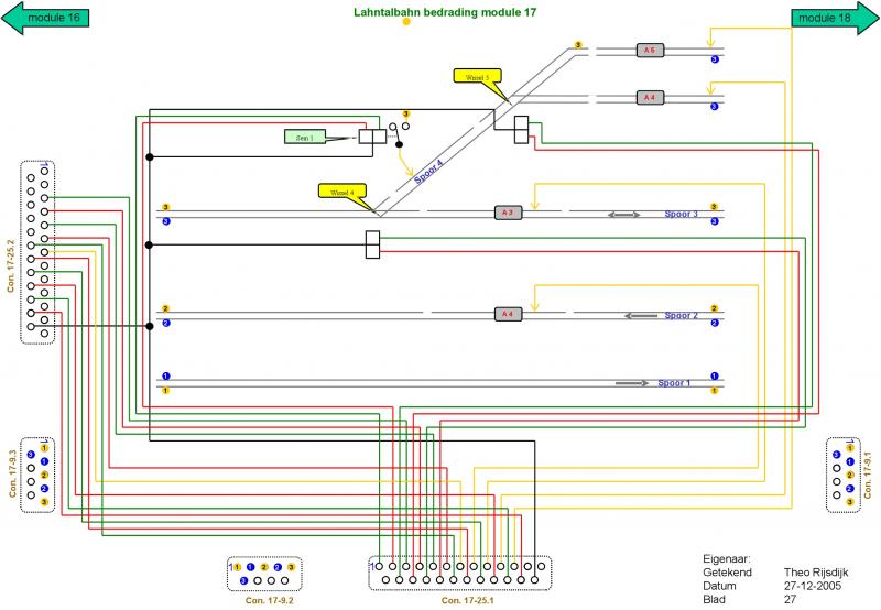

Hi Jeroen,
Om de bedrading van onze clubbaan voor iedereen inzichtelijk te maken hebben we de bedrading-schema's gemaakt met de teken functie van "PowerPoint' van MS-office.
Het resultaat is een duidelijk schema waarbij iedere kleur draad zijn eigen functie heeft en ook gemakkelijk in de tekening terug te vinden is.
bron:
www.lahntalbahn.info
klik voor vergroting
De 'Lahntalbahn in N' is dan analoog maar deze werkwijze werkt uiteraard ook bij het inzichtelijk maken van digitale bedrading.
Erwin.

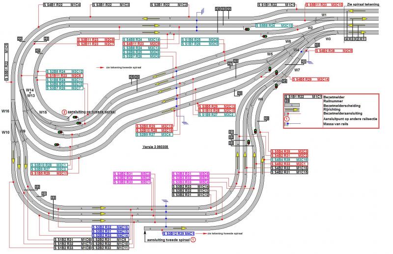

Ik heb nadat ik mijn sporenplan heb gemaakt in Wintrack, dit via print-screen gekopieerd naar paint (niet het mooiste programma maar goed het werkt uitstekend) en daarin heb ik de bedrading getekend en dat gaat heel goed, vergeet niet de bedrading te labelen.
Hoe je dan de bedrading laat lopen licht natuurlijk een beetje aan de onderbouw, welke mogelijkheden heb je daar, welke draaddikte gebruik je want soms komt het wel eens voor dat je ergens niet door of langs kunt en dan zul je het toch enigszins moeten omleggen, daarom heb ik mijn bedrading om de twee meter gelabeled om altijd te kunnen zien welke draad nu waar zit. Zorg er in ieder geval voor dat bezetmelderbedrading niet langs stroomvorende voedingsdraden komt te liggen (mijn ervaring) dit kan soms storingen veroorzaken (inteferentie).
