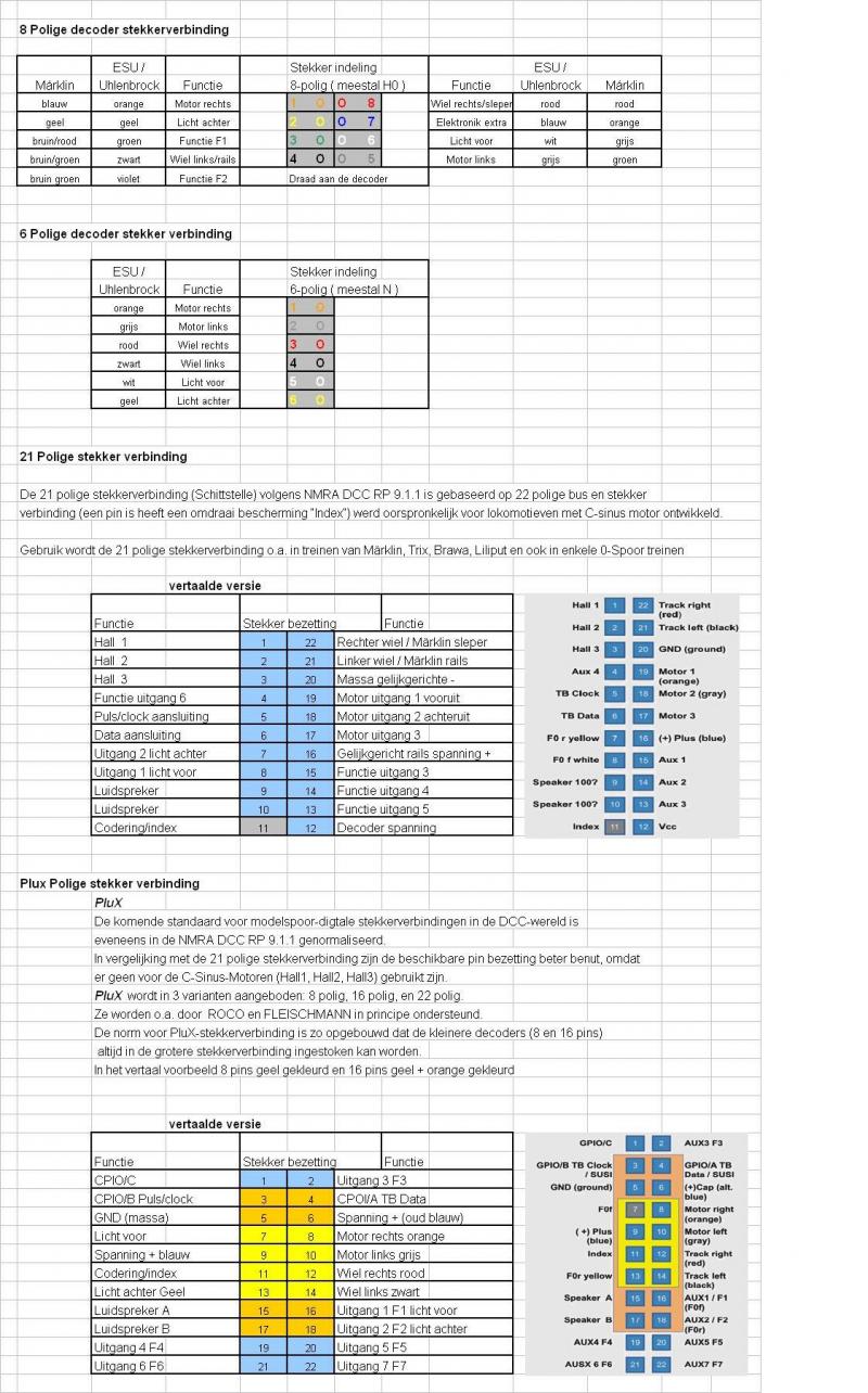

Ik heb vandaag een Fleischmann lokje gekocht, maar er zit een N stekker in (platte, 6 polige). Ik wil er loksound inbouwen, maar kan ik een 8 Pins decoder losknippen en die op de juiste kleurtjes aansluiten op de pinnetjes van de 6 pins? Ik heb alleen blauw en groen er niet bij zitten, maar omdat dit een Fleischmann lok is, meen ik dat de blauwe terugvoer via het frame gaat en de groene is een extra functie. Klopt dit? (het zal niet de eerste keer zijn dat ik een dure Loksound decoder doorbrandt...)

Kijk eens naar de normen voor decoderstekkers,
NEM651
en
NEM652
Dan kun je zelf zien wat de overeenkomstige aansluitingen zijn.

Zou moeten werken, alleen weet ik nu niet zeker wat met de massa gebeurt. Bij de 6 pins is zwart de massa, bij de 8 pins de blauwe. Ik denk dat ik blauw eerst maar niet aansluit, want ik weet niet wat er gebeurt als ik blauw ook op de zwarte aansluit.

Hallo Sven,
Klaas stelde voor om eerst maar eens op de NEM bladen te kijken maar als ik je antwoordt zo bekijk heb je het daar wat moeilijk mee of om de kleuren uit elkaar te houden of je hebt nog niet gekeken.
Doe je hierbij dan een vertaling in het Nederlands en dan kun je de kleuren ook vergelijken.
Plaatje bijgevoegd.
Gebruik natuurlijk op eigen risico.
Gr Piet

ik heb wel degelijk gekeken, maar er staat bij de 6 pins niets vermeld over de blauwe kabel. Wat mij dus niet duidelijk is, waarom is er een blauwe kabel als die toch ook via de zwarte kan. Maar het zal wel met die typische Fleischmann methode te maken hebben: alles via het frame.
Overigens heb ik net een succesvolle test gedaan. Je kunt dit zonder problemen doen! Bedankt voor de hulp.
Op de 6-polige is gewoon geen plek voor de blauwe draad.
De blauwe is overigens iets anders dan de zwarte. De zwarte is één kant van de stroomafname, de blauwe is de interne plus van de decoder na de gelijkrichter. Die mag je dus in ieder geval niet aan elkaar knopen.
Wat wel kan is kiezen voor de blauwe of de zwarte als aansluiting voor de verlichting. Het mooiste is de verlichting aansluiten via de blauwe, maar soms kan dat niet omdat de lampfittingen niet losgemaakt kunnen worden van het chassis.

ik ben van plan het andersom te doen. Ik ga een Lokpilot Micro aan een contrastekker 652 koppelen. Dit, omdat ik wel een contrastekker heb, maar weinig ruimte. Daar is die blauwe draad geen probleem, hoewel de lokpilot die wel los heeft.
En inderdaad, de blauwe draad zal je dan niet kunnen gebruiken. Dit heeft als gevolg dat de 'massa' aansluiting van de lampen direct op de rail zit. Dit betekend dat bij het minste stofje op de rail de lampen al gaan knipperen, daarvoor was die blauwe draad bedoeld. De mini-condensator zorgt voor een constante verlichting.
