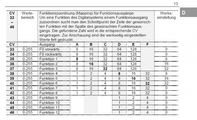

Wim, ik denk niet dat het iets te maken heeft met de manier van bitjes tellen.
Ik kijk in de Duitstalige handleiding.
Waar het mij om gaat is dit:
Uit de schema's blijkt dat uitgang A de witte draad is, en uitgang B de gele.
Volgens deze tekst: "Ausgänge A und B reagieren richtungsabhängig auf F0, nicht gedimmt" reageren de witte en de gele uitgang dus op F0.
Als je kijkt in de CV-tabel, dan staat er dat CV33 en 34 op 8, resp. 16 moeten staan om F0 richtingsafhankelijk te koppelen aan uitgangen A en B.
Maar die CV's staan default op 0. Dus volgens de tabel reageren A en B niet op F0.
Maar A en B reageren (alweer volgens de CV-tabel) op F1, resp. F2, omdat CV35 default op 8 staat, en CV36 op 16.
Dus mijn punt is: de tekst van de handleiding zegt iets anders dan de tabel.
En als het volgens jou anders is, dan kan ik alleen maar constateren dat jij naar een andere (betere) versie van de handleiding zit te kijken.
Om misverstanden uit te sluiten hier het betreffende stukje zoals dat in mijn versie van de handleiding staat:
https://images.beneluxspoor.net/bnls/cvtabel101.jpg
Laatst bewerkt op: 06 July 2009, 00:01:08 door Klaas Zondervan

Re:Probleem met functiedecoder LF101XF
Reactie #16 Gepost op:
06 July 2009, 08:11:05 »
Yep, ik zat in de LF100XF handleiding te kijken
Mvg
Wim.
