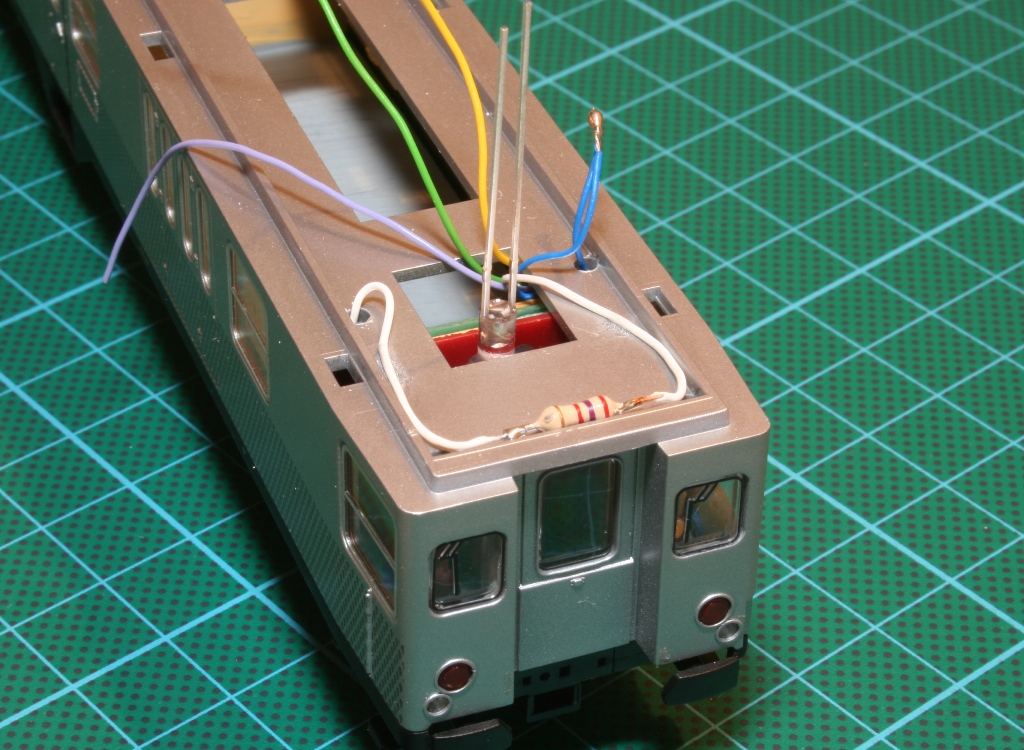

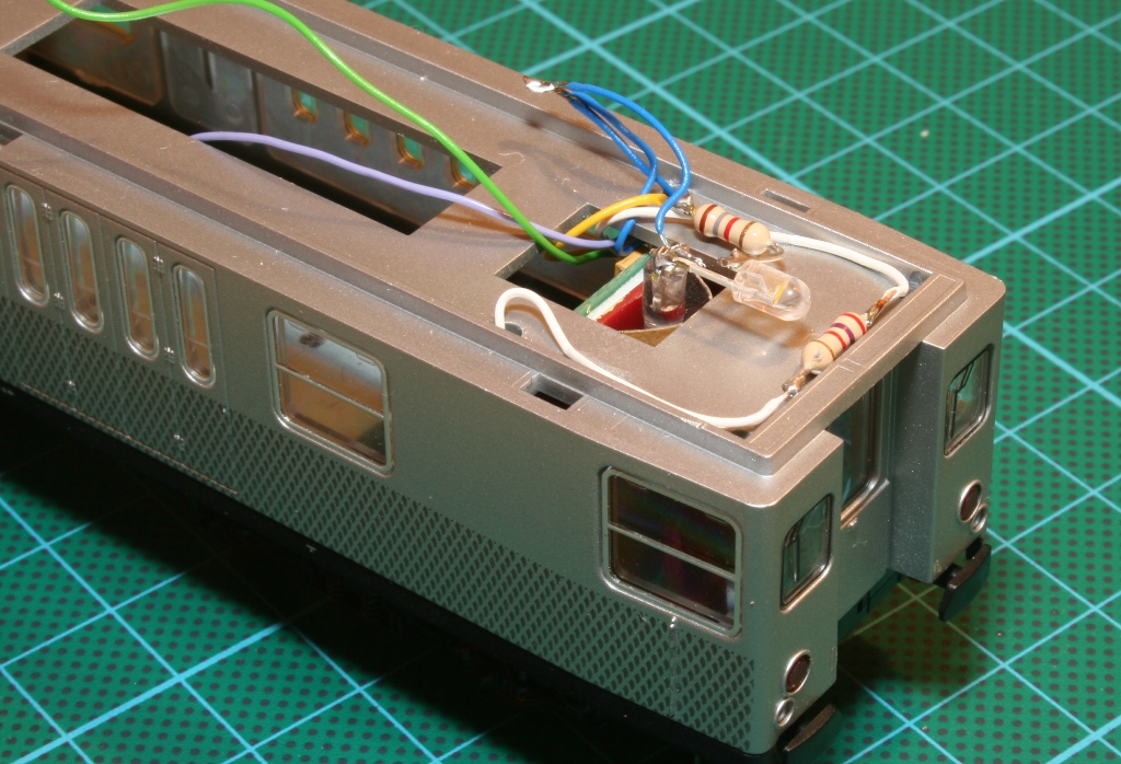

Na uren welbesteed klussen om mijn stuurstand Lima Silberling van binnenverlichting en front-/sluitsein te voorzien, blijkt de functiedecoder Lenz LF101XF maar beperkt te werken.
Ligt dat aan de decoder (vooraf niet getest) of heb ik fouten gemaakt bij de aansluiting?
Probleem:
!. De front- en sluitverlichting werkt niet.
2. De binnenverlichting schakelt op F3, terwijl dat met de defaultinstelling op F1 zou moeten gebeuren (groene draad, uitgang C)
Pogingen:
Ik heb van alles geprobeerd om de decoder anders te programmeren. Niets heeft geholpen. De binnenverlichting werkt of niet of uitsluitend via F3. Ook een decoderreset heeft niets opgeleverd. Bij de functionmapping bleek van een aantal CV's de waarde af te wijken van de fabrieksinstelling. Het terugzetten naar de standaardwaarde had geen effect.
Schema:
De front- en sluitverlichting heb ik met witte en rode leds zelf in elkaar geknutseld. Die werkt betrouwbaar als je daar wisselspanning op zet (geheel los van de decoder natuurlijk!)
De voedingen (wit, uitgang A resp. geel, uitgang B) zitten aan de zijde van de anode. De weerstanden zitten aan de zijde van de kathode en zijn vervolgens aangesloten op de gemeenschappelijke blauwe retourleiding van de decoder (waar ook de binnenverlichting op zit).
Heb ik dat misschien niet goed gedaan?
Een paar testjes:
1.
Ik heb de gele aansluiting van de sluitverlichting weer losgeknipt en vervolgens gecombineerd met de groene draad van de brandende binnenverlichting (terwijl de functie front-/sluitverlichting uitgeschakeld is). Ook dan werkt de sluitverlichting niet. Dat wijst in de richting van een verkeerd schema (zie boven).
2.
De frontverlichting heb ik nog niet losgeknipt en de functie front-/sluitverlichting staat nog steeds uitgeschakeld. Als ik dan de blauwe retourleiding combineer met de groene draad van de ingeschakelde binnenverlichting, dan brandt de frontverlichting (tot mijn verbazing).
Tot slot:
Ik ben maar niet verder gegaan met dit soort testjes, want voor je het weet heb je de decoder om zeep geholpen. Als ik de decoder zou moeten vervangen ben ik op slopershoogte. Want die zit nu mooi ingebouwd en diep weg. Als het even kan niet dus.
Kan iemand mij verder helpen?
Groet, Bas

Citaat van: wob
...De voedingen (wit, uitgang A resp. geel, uitgang B) zitten aan de zijde van de anode. De weerstanden zitten aan de zijde van de kathode en zijn vervolgens aangesloten op de gemeenschappelijke blauwe retourleiding van de decoder (waar ook de binnenverlichting op zit).
Hier zit geheel en al je probleem. Wissel dat maar eens om. De blauwe draad voert ca. +18 Volt, de uitgangen van de decoder worden geschakeld naar 'massa' (0V).
Dus wit, geel, paars en groen zijn niet de voedingen, maar de retouren. De blauwe is de voeding.
Grtzz,
Karst

Dank je Karst.
Leuk dat uitgerekend jij reageert. Want jouw bericht over de Lima Silberling is het laatste zetje geweest waardoor ik eindelijk mijn stuurstand onder handen genomen heb.
Ik ga aansluiting van de verlichting aanpassen.
Groet, Bas

Nog een aanvulling: de plaats van de weerstand doet er niet toe. Die kan naar keuze aan de anode- of aan de kathodezijde zitten. Hangt er maar net vanaf wat qua montage het handigst is.

Dan denk ik dat je deze pagina ook wel gezien heb.
Ik geef toe, niet expliciet vermeld, maar op deze beide foto's is toch wel te zien waar ik de blauwe draad op de anode van de leds aansluit ;)
Anyhow, met de seinen gaat het goedkomen. Je opmerking over het verbinden van blauw aan groen doet me iets minder gerust zijn over de goede afloop voor de groene uitgang....  :-\
Grtzz en suc6 :)
Karst
Dank je voor de tip, Klaas. Hoef ik alleen maar wat draadjes te wisselen. Dat scheelt een hoop soldeerwerk.
Hoi Bas,
Grtzz en suc6 :)
Karst
Jazeker. Op die pagina doelde ik. Mijn Silberling heeft alleen een Karlsruher Kopf en was nog compleet onverlicht. Maar dat terzijde.
Dat de anode op de blauwe aansluiting moet worden aangesloten wist ik niet. Ik dacht alleen dat de positie van de weerstand van belang was en dat blijkt dus ook niet waar te zijn. Weer wat geleerd.
Met de groene uitgang zal het hopelijk wel meevallen. Tot nu toe werkt ie nog.
Zodra ik de aansluitingen weer gereed heb, zal ik verslag uitbrengen. Dat kan even duren (beetje druk enzo).
Groet, Bas

Citaat van: wob
Dan gaat het vast allemaal goedkomen  (y)
Grtzz en suc6,
Karst

Gelukt! :) Alles werkt.
De binnenverlichting zit nog wel op F3. Maar een kniesoor die daar op let. Het is de enige functie die ik nodig heb. Decoders doen (bij mij) wel vaker iets wat niet zou moeten.
Ik ga nog wel proberen de verlichting wat te dimmen. Van het bovenste frontsein krijg ik lasogen. ;).
Ook heel prettig is dat de stroomafname die ik van jouw (Karst) voorbeeld heb afgekeken, heel behoorlijk werkt.
Ik begrijp nog niet dat het bij de binnenverlichting (Digirails), die ook met leds werkt, kennelijk niet uitmaakt hoe je die aansluit?
Groet. Bas
