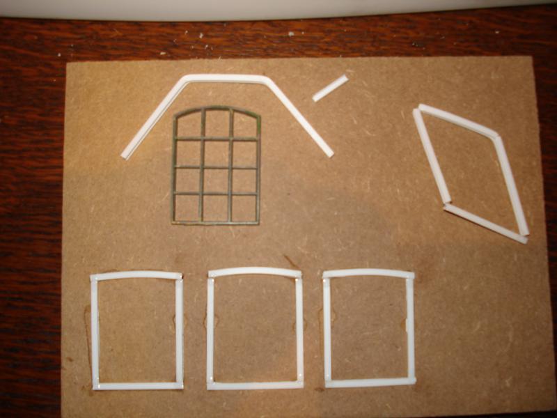

hoi
in het kader van "ik bouw het lekker toch zelf" ben ik momenteel druk met het proberen te maken van styreen (boog) ramen. (stripstyreen H-profiel 2 mm)
Helaas ben ik niet tevreden met het resultaat.
Is er iemand die hier ervaring mee heeft (kon geen draadje hierover vinden)
ter info, ik heb een mal gemaakt van MDF aan de hand van een bestaand raam. gelijmd met revell of seconden lijm
groetjes
rob

Hoi Jos
hierbij een foto
het origineel is een inmiddels 35 jaar oud (Faller) raampje.
Bij de twee verbogen modellen heb ik geprobeerd de staanders en de boog uit 1 geheel te maken, de eerste knalde al zeer snel uit elkaar, bij de tweede heb ik geprobeerd de hoek staander>boog iets te verwarmen.
Geen succes dus.
Op dit moment ben ik de "achterzijde" aan het lijmen, maar als je goed kijkt zie je dat de overgangen in de hoeken niet echt mooi zijn. De andere kant is iets erger. (ik durf ze er nog niet uit te halen, eerst goed laten drogen/uitharden)
De diepte van de mallen is 1,5 mm, in het midden van de staanders zitten "openingen om het kozijn weer uit de mal te krijgen. "Onder" de hoeken is het overigens ook dieper om te voorkomen dat een teveel aan lijm aan de onderkant vast kan zitten.
groetjes
rob

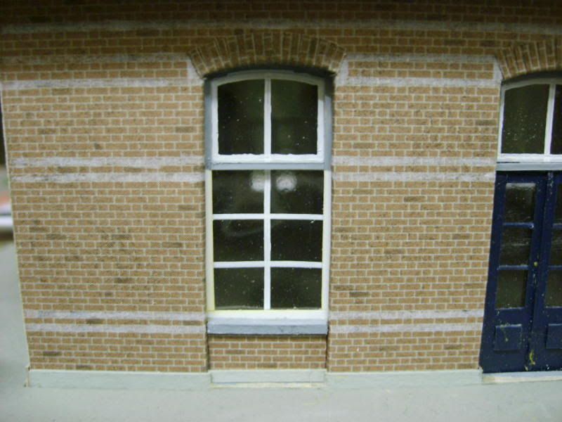

Ik heb zó boograampjes gemaakt:
Helaas heb ik verpakkingsmateriaal, wat nu bol staat, gebruikt zodat ik er nog eens nieuw "glas" in moet zetten.
Binnenkort ga ik ook zo station Harlingen bouwen, als iemand hiervan de hoofdmaten weet hoor ik het graag via PM.
Groet Stephan.

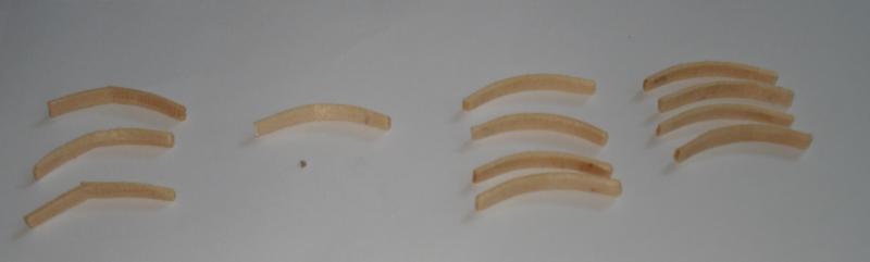

het resultaat
moet nu alleen weer nieuwe mallen maken
(maar goed ben ik weer van de straat)
dus
styreen
wordt hout
van de 12 boogjes zijn er 8 goed, de rest verwerk ik wel als dak van een oud schuurtje of zoiets (ik gooi bijna nooit iets weg tot wanhoop van m'n ega)
ik ga nu zelf afwijken van m'n topic, maar mochten er mensen ideeen hebben zijn ze altijd welkom
(lamineren ga ik overigens nog wel eens proberen, maar wel wat later)
groetjes en bedankt
Rob
