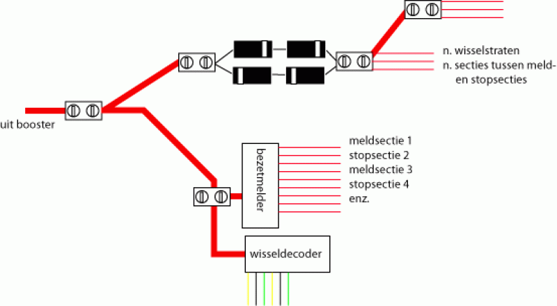

Die diodeschakeling ken ik. Maar hoe heb je die aangesloten. Als het goed is een zijde aan de wissel en de andere zijde aan de ringeliding/booster/centrale. De rest van je baan loopt dan via de diodes op de bezetmerlderprinten.
Dan zou je juist geen potentiaalverschil moeten hebben. Die schakeling is er juist voor om het potentiaalverschil weg te nemen.
Heb je het wel juist aangesloten? Plaats anders even een schetsje.
Begin te vermoeden dat het hier een aansluitfoutje betreft.

Dit is 'm...

Ja dat is goed zo.
Blijft het vreemd dat je een potentiaalverschil meet.
Niet toevallig ergens een isolatie vergeten aan te brengen?

Een kleine update:
Nadat het stofzuigen van de isolatielassen ook niet hielp, heb ik de diodeschakeling er maar eens uitgehaald. Bij nameten bleek het spanningsverschil verdwenen.
Ik zet een lokje op een gedetecteerd baanvak: 1V spanningsverschil.
Lampjes van het lokje aan: 0,9V
Dus denk ik dat het aan de diodes moet liggen. Nu heb ik van die kleine glasdiodes, de verkoper (W* uit Arnhem) wist ook al niet wat voor type.
Het aanbevolen type diode (N5401) kan ik niet vinden (bij Eijlander in Ede) maar wel andere types zoals N5408. Zou iemand kunnen aangeven welke diodes nog meer kunnen werken voor deze schakeling? Ik heb ergens gelezen over de N5400, maar ook die staat er niet tussen.

Elke diode die minstens 3A kan hebben is geschikt. Dus de 1N54xx serie of de BYV28.
Hoe hoger het nummer in de 5400 serie hoe hoger de spanning mag zijn. Ze kunnen allemaal 3A hebben.

Die kleine glasdiodes, dat is waarschijnlijk de 1N4148. Die moet je in ieder geval niet hebben, want die verdragen maar 100mA of zo iets.
1N5400 zul je niet vinden, wel de 1N5401 en 5408, en alles wat daartussen ligt. Het laatste cijfer geeft de sperspanning aan, maar dat is voor deze toepassing niet van belang, ze zijn allemaal geschikt.

Als je het helemaal gelijk wil houden aan de detectie op de print gebruik dan een B80C1500.

Er zitten grotere diodes in (1N5408), probleem is opgelost...
