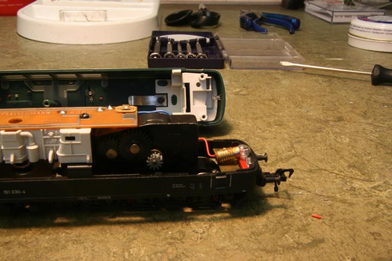

Geachte forumleden. Ik wil graag de standaard verlichting ombouwen naar Ledverlichting maar ik zit met een probleempje. De gaatjes waarin de sluitverlichting zit is nu bedekt met een rood stripje en in de verlichtingsgaatjes zitten twee uitstulpingetjes van dat rode materiaal en zijn ongeveer 2 mm in doorsnede. Hoe maak ik daar ledjes vast en wel zo dat ze bij defect ook weer te verwijderen zijn. Heeft iemands dit al eens gedaan. Ook de hoofdverlichting wil ik wijzigen naar Leds, het aansluiten zal wel gaan maar hoe bevestig je de ledjes, liefst massavrij. Zie foto.

Rob, zo te zien op de foto is dat rode ding een lichtgeleider en in het midden een lampje. Als je dat lampje vervangt door een ledje, kun je de rest allemaal laten zitten. Vervolgens het ledje rondom met zwarte verf/tape afdekken om lichtlekkage te voorkomen.
Chris heeft op zijn site een heel duidelijk voorbeeld geplaatst. Daar toont hij dat je in feite niets hoeft te slopen.

Wat ik al eens gedaan heb is de (kleine) leds afvijlen zodat ze vlak zijn.
Dan kun je ze met een klein drupje secondenlijm op de lichgeleiders plakken.
Plaats genoeg zo te zien,,,,

Helaas zijn die rode dingetjes geen lichtgeleiders maar gewone rode kunststof en niet licht doorlatend, werkt een beetje als neprode lampjes. Als ik dat rode dingetje verwijder dan heb ik dus gaatjes van bijna 2 mm en daar past de led van 3 mm niet in, dus ik zoek naar een optie waarin ik de twee sluitledjes kan plaatsen en voor de gaatjes kan schuiven. Ik wil liever niet lijmen want dan wordt het weer een bende als een ledje kapot zou gaan, dit gebeurd nooit maar toch.

Je hebt ledjes die 2mm diameter hebben, die kun je dan direct plaatsen. Een andere optie is, de lichtgeleider eruit en crystalclear erin smeren, dan krijg je een nieuw glaasje en daarachter dan SMD leds plaatsen.

Je kunt ook 3mm ledjes in de kop van je boormachine zetten, en ze dan 'afdraaien' met een scherp voorwerp tot 2mm.

Beste Remco, heb je een adres waar ik 2 mm ledjes kan kopen? bij Conrad in ieder geval niet en wat is dat Crystal Clear. Via Google vind ik maar 1 link en die leidt nergens toe, tenminste niet naar een site waar ik dat kan bestellen.

of je doet iets met 2mm glasfiberdraadjes , die bijvoorbeeld vastplakken aan de rode ledjes

Dat komt omdat je het schrijft als Kristal Klear.
Kan je o.a. bestellen bij
GM&S

Deze
bijvoorbeeld.

Ik had ze echt niet gevonden maar in ieder geval bedankt, deze lijkt wel te passen.
