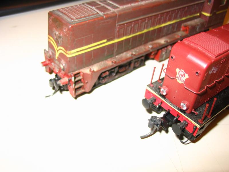

Hallo hobbyisten
Ik zal wel weer een bekend item aanboren sorry maar ben zelf
mijn voorbeelden kwijt.
Ik heb oa een ROCO 2200 de BoBo 2200 als bijnaam.
Ik ben deze lok aan het opknappen en zoals al eerder beschreven voorzien van Kadee koppelingen dit laatste is aardig gelukt.
Nu ben ik op zoek naar voorbeeld foto's van deze lok in de 50/60 er jaren
wel of geen gele horizontale streep op de zijkanten wel of geen gele V op de voorkant, wel of geen twee gele V's op de voorkant de bekende stalen borden op de neus in vleugel vorm etc.
In ieder geval in bruine uitvoering.
Ik heb ooit eens op een beurs een metalen blikje gekocht van ± 7 à 8 cm hoog en 4 à 5 cm breed met de echte bruine NS kleur.
Kent iemand deze blikjes en zo ja weet iemand waar deze nog te krijgen zijn eventueel ook andere kleuren.
Ik hoop niet teveel vragen achter elkaar.
Bedankt vast allen.
groetjes,
Herwim Frank

Veer meer info over de serie 2200 adviseer ik deze site:
http://www.smmr.nl/
De bruine 2200'en hebben volgens mij altijd dezelfde kleurstelling gehad:
bruin met de geel/beige band-met-V.
In de jaren 50 ook met de ovalen nummerplaten op de zijkant en de Allan-vleugels op de voor resp achterkant.
Het bruin is standaard NS-goederenbruin, hetzelfde als de goederenwagens. Ik weet dat KleiNSpoor, THS en Philotrain deze kleur hebben/hadden, hoewel de laatste voor messing modellen is bedoeld. De afmetingen van jouw blikje wijzen volgens mij op KleiNSpoor.

Heb net even mijn eigen bruine 2200 vergeleken met de foto's in het boek Diesellocomotieven in Nederland. Mijn conclusie: met de beschildering van de Roco loc is niks mis.

Hallo Simon
Bedankt voor je snelle antwoord en vooral voor de link
naar smmr.nl had ik nog nooit gezien.
Hallo Klaas
Ook jij bedankt voor je antwoord.
De foto die je hierboven ziet is een oude uit mijn archief.
Op dit moment is de lok in behandeling en is de meeste verf
en gele banden verwijdert.
Ik wilde nu zeker weten hoe de lok eruit zag in de 50/60 er jaren.
groetjes allen,
Herwim

Hoi Herwim,
Op onze site zie je inderdaad veel foto's, voor jou is het meest interessant vanaf het aanbrengen van de biezen ergens eind 2007.
De Roco biezen zijn niet helemaal correct, als je de originele biezen ziet, dan loopt de tweede snor aan het eind in een boog af, maar duidelijker kun je dat op de foto's zien.
De biezen zijn naar aanleiding van oude foto's en tekeningen aangebracht.
Detail is ook de bufferbalk, later is deze altijd geheel rood geweest, maar voor de 2225 was aan de onderzijde weer een stukje bruin te zien.
Groetjes,
Rik (webmaster SMMR)

....als je de originele biezen ziet, dan llopt de tweede snor aan het eind in een boog af, maar duidelijker kun je dat op de foto's zien.
Als je naar de foto's kijkt in het boek Diesellocomotieven in Nederland, dan zie je dat dat uitloopboogje aan de gele lijn niet op elke loc dezelfde vorm heeft. Waarschijnlijk deed elke schilder dat op zijn eigen manier.
