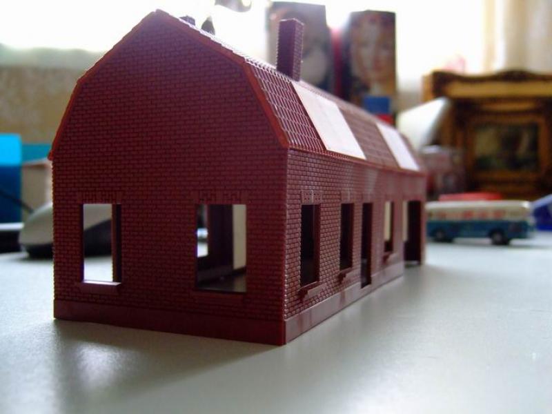

Die plaggenmuur, daar moet de schuurmasjien nog over heen. Is nog wel een klusje, idd, maar 't schiet al op. Rustig doorgaan tot een acceptabel beeld is ontstaan.
En waarom miliput... Dat was voorradig, de putty niet. En aangezien ik zo ruim in mijn tijd zit dat Gouda er voorlopig niet van komt, gekozen voor Miliput.
Daarbij komt, dat ik met Kampen nauwelijks verder kan als ik de gebouwen niet afheb.
Kortom: pragmatiek in de logistiek, zeg maar. En het rotzooien met Miliput is ook best prettig. Mocht ik de putty nog s tegenkomen (en dat zal zeker gebeuren), koopt ik wel weer een gebouwtje dat ik daarmee ga bevuilen. Kan ik zelf ervaren hoe makkelijk jij het hebt  ;).

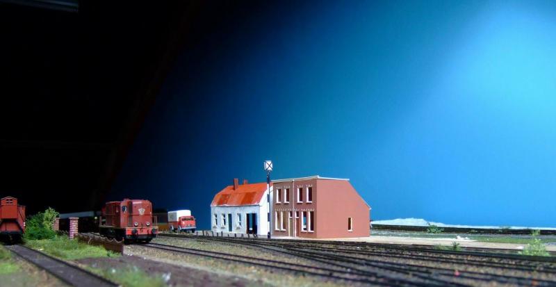

Enige voortgang:
Gr/H

Ik ben een paar huisjes van Holland Scale aan het verkladden. De buitenmuren moeten wit gepleisterd worden.
Iemand een tip hoe en waarmee dat het beste kan?
Hoi, mijn naam is Berry Bakker. Ik ben degene die destijds, eind jaren tachtig Holland Scale oprichtte en op de markt bracht. Erg leuk om te zien dat zoveel mensen er nog steeds mee bezig zijn. Wat jouw vraag betreft; gebruik inderdaad gewoon Cif die je lichtgrijs hebt gemaakt met een paar druppels zwarte inkt of plakkaatverf { Waterbasis }. Smeer het er met een tissue op. laat een paar minuten intrekken en veeg dat de bakstenen zelf schoon. De "specie " blijft dan achter. Ben je niet tevreden dan spoel je alles er af onder de kraan !
Groeten, Berry.

« Reactie #22 Gepost op: 01 April 2009, 22:36:47 »
Hoi, mijn naam is Berry en in de jaren tachtig bracht ik Holland Scale op de markt. Destijds begonnen met een bescheiden aantal van drie grachtenhuisjes. Leuk om te zien dat velen na al die jaren nog steeds bezig zijn met mijn product. Om je vraag te beantwoorden; destijds gaven wij deze tip voor de "specie". Neem wat cif en voeg enkele druppels zwarte inkt of plakkaatverf toe {waterbasis }. Breng de lichtgrijze Cif aan op de muur met een tissue. Laat even drogen voor enkele minuten. Wrijf daarna met een tissue de Cif voorzichtig van de oppervlakte van de bakstenen af zodat de rest in de voegen achterblijft. Niet goed ? Spoel alles onder de kraan af en probeer het nogmaals ! Succes en groetjes !
Berry.

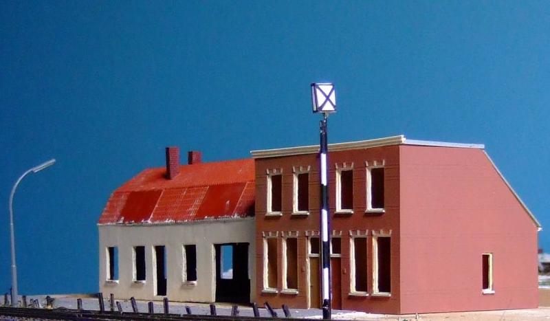

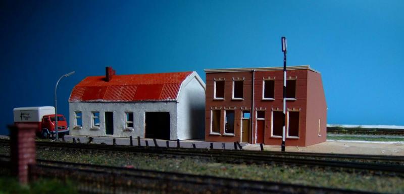

« Reactie #23 Gepost op: 02 April 2009, 10:28:34 »
Ha Berry,
Leuk dat je reageert!
De tip met Cif is helaas niet het antwoord op mijn vraag. Het ging me niet zozeer om de mortel alswel om het totaal wegpleisteren van de muren.
Overigens heeft de Cif bij eerdere HS-bouwwerken zeker het doel bereikt :)
Zoals je op de foto's hierboven kan zien, is het pleisterwerk bijna af. Een laatste verflaag en de vervuiling ontbreken nog. Nu eerst aan de gang met ramen, deuren, dakopbouw en binnenwanden.
