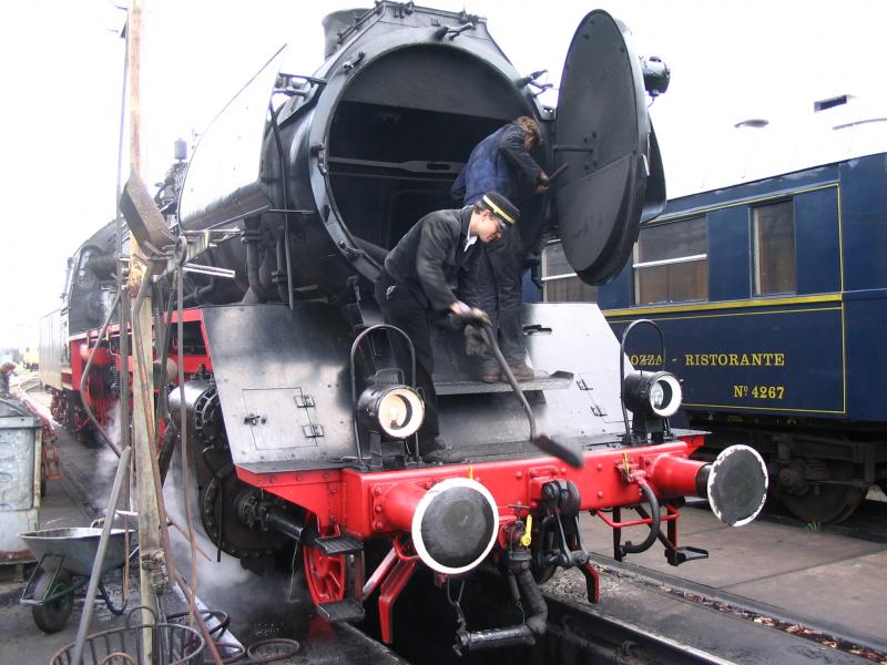

Kleine correctie, uit de rookkamer schepte men stibbe (roet, vuil) en de slakken lagen/zaten in de asdak onder de vuurkist en/of op het rooster.
SK
Roelof
Re: hoe werkt dat nou met een slakkenkuil
29 November 2008, 16:47:08 »
zoiets?
Groet, Ronald.
Berichten: 12590
29 November 2008, 16:57:04 »
Ja, Stibbe
