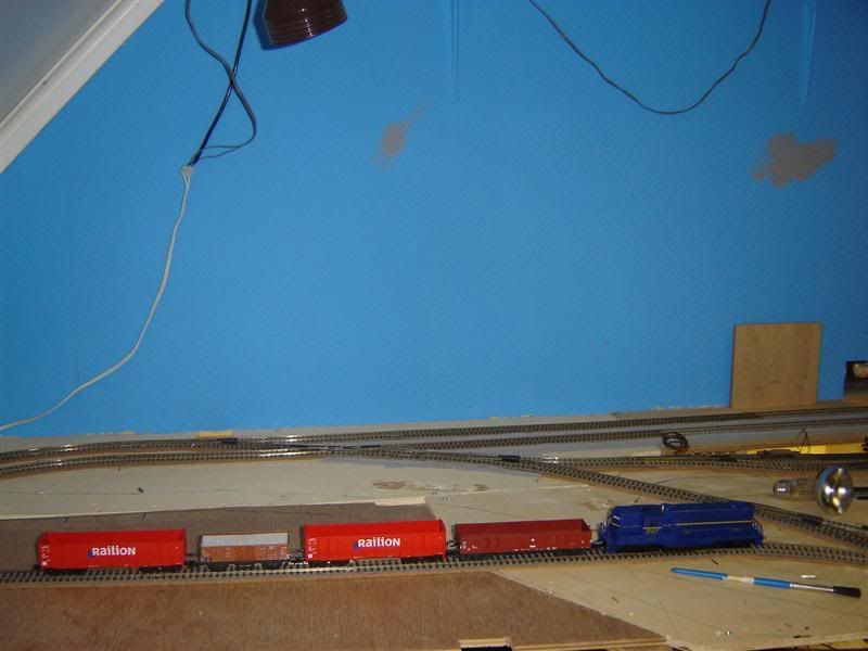

Na al het lezen van hetgeen anderen aan het bouwen zijn, wilde ook ik jullie het één en ander laten zien.
Sinds een aantal jaren zijn we, mijn zoon en ik, bezig met de bouw van een treinbaan. Al ettelijke keren is de gehele baan uit elkaar geweest en ook weer opgebouwd. Want soms kom je tijdens het testrijden er achter dat een helling toch weer net wat te stijl is, of dat je te weining rondrij mogelijkheden had.
Dit alles heeft geleid tot het huidige baanplan.
Baanplan is schematisch gemaakt in Excell.
Het bovenste gedeeelte is het schaduwstation en is gelegen onder het gedeelte met het blauwe vlak. Dit zijn industriesporen gelegen aan een haven.
De baan is thans gesitueerd op de zolder met een afmeting van ongeveer 4,5 mtr bij 3 mtr.

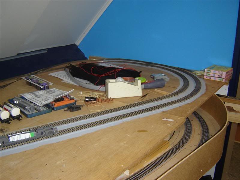

Ik maak gebruik van een klim ovaal om zodoende meer meters te kunnen maken om te stijgen. Omdat ik op het buitenste spoor wil klimmen was aan het einde van de klimovaal een kruising noodzakelijk om verder naar Nederlands voorbeeld te kunnen rijden.
De viersporen linksonder, is een kopstation.

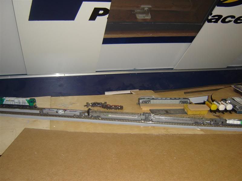

Hierbij nog meer foto's:

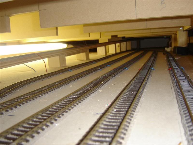

Schaduwstation
Om vanuit het schaduwstation naar de klimovaal, alsmede de andere opgang te komen, maak ik gebruik van verborgen flyover.
Deel van de verborgen klimovaal.
Uitgang - Ingang klimovaal
De klimovaal wordt geheel afgedekt en is onzichtbaar. Is overigens wel onderlangs te bereiken.

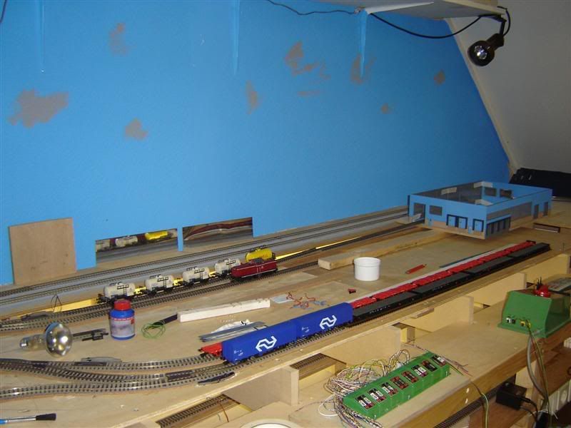

Rechterkant van het industrie gedeelte met een distributiecentrum.
Containerhaven en overige industriesporen bv één naar het distributiecentrum.
Aan het linkerindustriespoortje komt een betoncentrale met een laad/los kraan voor schepen.

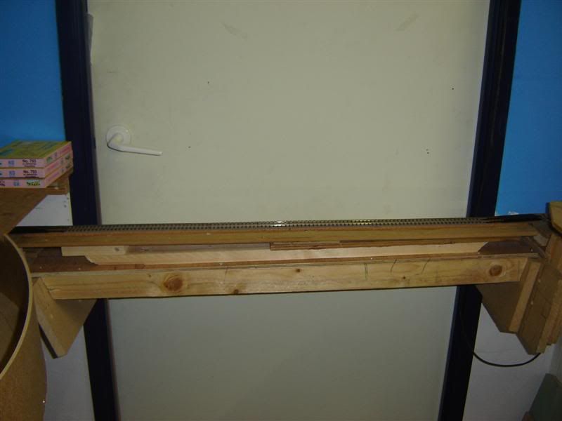

Het uitneembaar voor de toegangsdeur.
Meestal laat ik het zitten en klim eronder door.

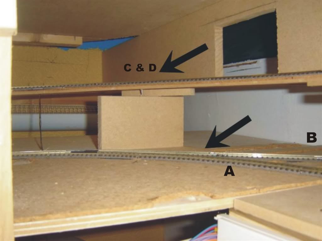

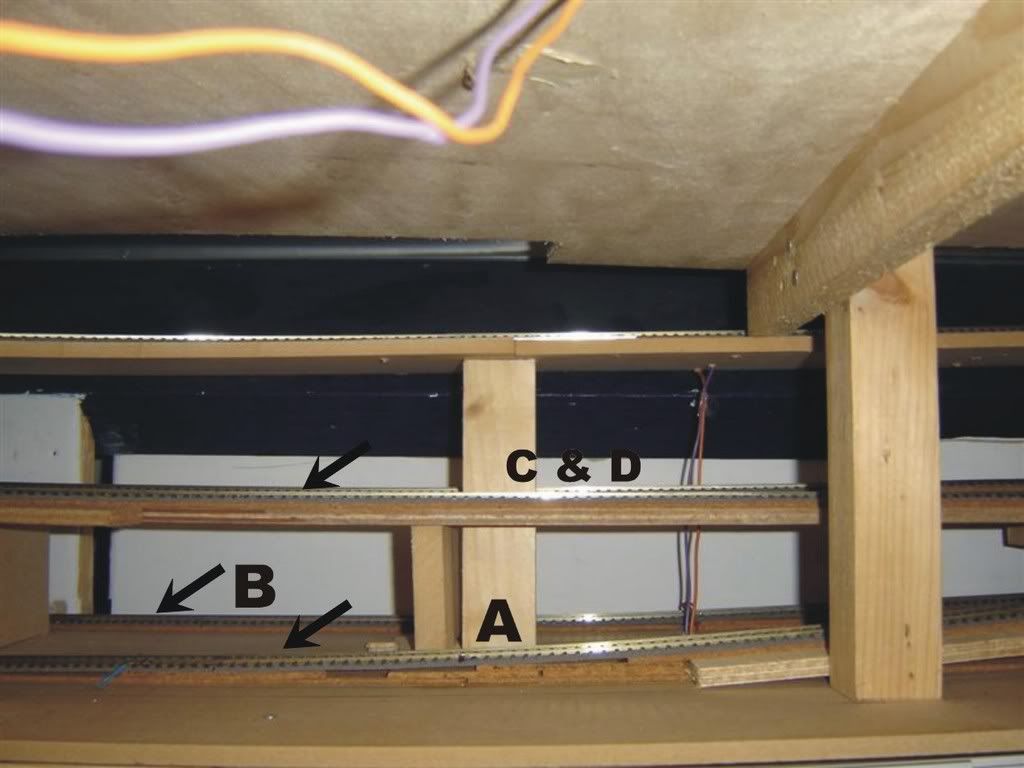

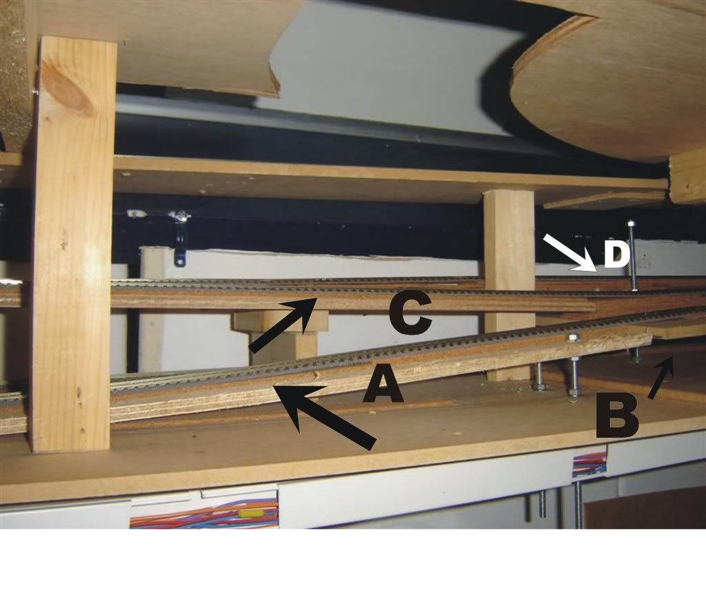

Op verzoek hierbij wat extra foto's:
In het schaduwstation begin ik al te klimmen met het *uitrij* spoor. (zie pijl). Dit om op het moment van *kruisen* al op hoogte te kunnen zijn.
Aan het einde van het uitrijspoor heb ik een bochtwissel geplaatst.
Spoor A en spoor B zijn de inkomende sporen, die ook uitkomen op een bochtwissel.
De uitgaande sporen C en D (bochtwissel) is boven de inkomende sporen gebracht.

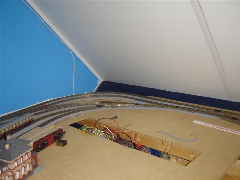

Hier iets hoger gefotografeerd. Bij het woord klimovaal is de hogere bocht in het laatste gedeelte van de klimovaal.
Spoor A is een dalend spoor. (wordt altijd alleen maar dalend bereden) hierdoor vond ik het niet erg dat deze wat steiler naar beneden liep.
Het andere binnenkomende spoor (B) loopt helemaal aan de achterkant van de klimovaal. (komt vanaf het deur gedeelte)
Spoor C&D zijn klimsporen.
Op deze foto is het wat beter te zien dat de sporen C&D zich splitsen.
Spoor C gaat de klimovaal in, terwijl spoor D naar de *deuropening* gaat.
Foto wat verder in de bocht. Spoor B loopt helemaal aan de buitenkant. Kan nog net bereikt worden bij eventuele storingen.
Ik hoop dat deze foto's het één en ander hebben verduidelijkt.
Het werken met draadeinde was wel een uitkomst.
In mijn eerdere klimspiraal had ik een andere methode gebruikt.
Omdat meerdere treinen elkaar in de kleinste railspiraal uit de rails drukte, heb ik de spiraal afgebroken. Hierna alle bogen 1 waarde groter gemaakt en van de klimpspiraal een klimovaal gemaakt.
Alle treinen kunnen nu er onderdoor.

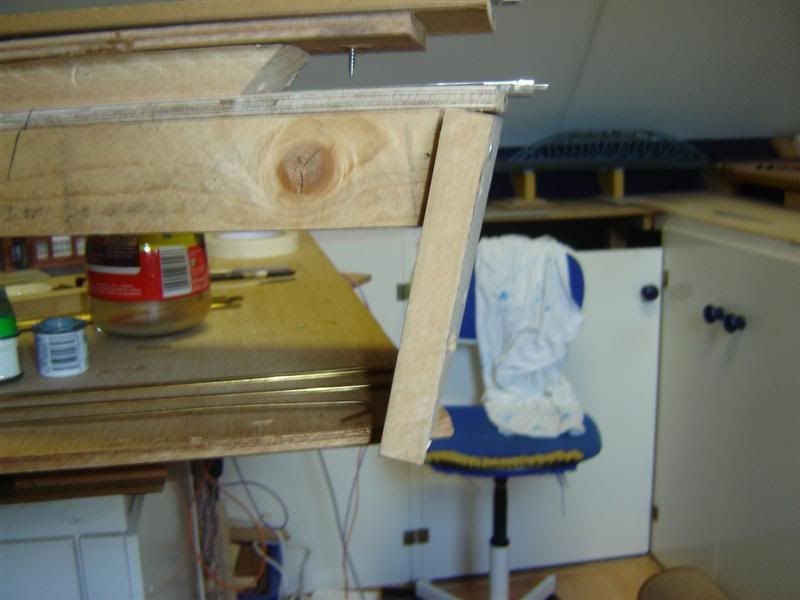

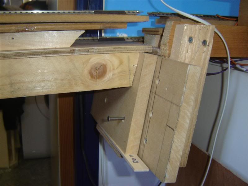

Op verzoek wat extra foto's mbt het wegneembare brugdeel.
Omdat ik hoop hep dat ik naar een nog grotere ruimte binnen onze woning mag verhuizen, is dit brugdeel niet het toppunt van afwerking.
Dit is de linkerzijkant. Het brugdeel wordt vastgezet mbv een forse spijker.
Tussen zowel het spoor van het burgdeel, als tussen de aan- afvoer sporen is een ruimte gelaten.
Hier alleen het linkersteunvlak.
Zijkant van het brugdeel.

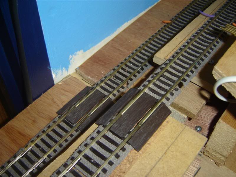

De stukjes Fl"man uitschuifrails.
De aangeschoven (gesloten) stukjes uitschuifrails.
de rails op het brugdeel is halverwege in twee delen geisoleerd. Elk brugdeel krijgt zijn stroom van de aan- en afvoer rails.
Gr. Ernie
