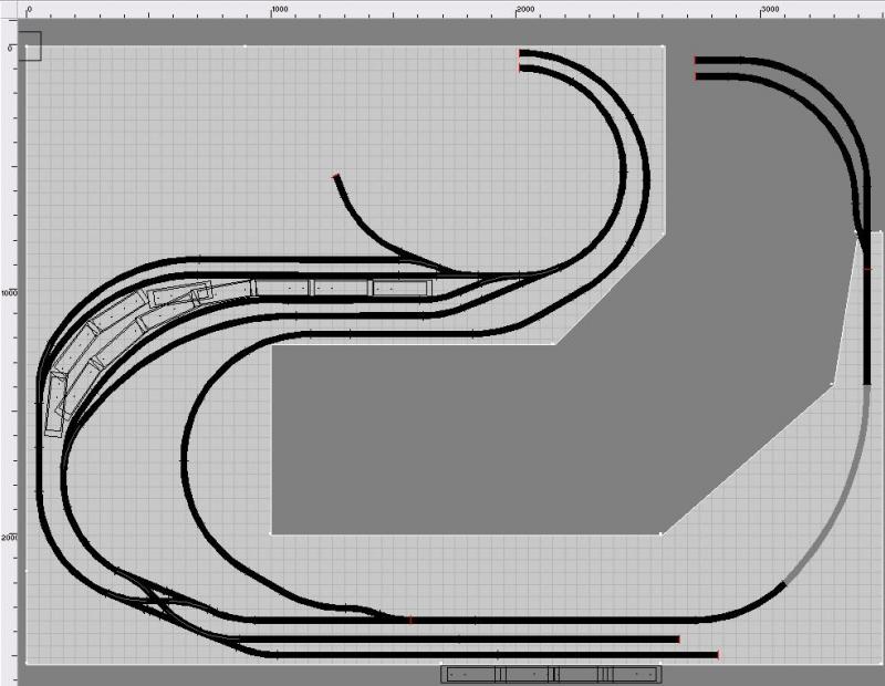

Zo. Na wat gesleutel, heb ik een nieuw plan voor niveau 0 (Station) en niveau -1 (Onderdoorgang) Het schaduwstation komt nog weer een treedje lager. Waarom; dat leg ik wel uit als dit draadje een vervolg krijgt in 'wat zijn we aan het bouwen' ;D
Hoe dan ook; hieronder dat wat ik verzonnen heb. De buitenste boog van de spiraal is H0m.
niveau 0
niveau -1
Graag had ik nog een begin gemaakt met het bovenniveau, en het schaduwstation;
helaas vindt mijn moeder het bedtijd. Met andere woorden: wordt vervolgd ;)

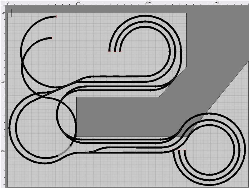

Ik heb alvast een ontwerpje voor het bovenniveau klaarliggen, zie hieronder.
Het onderste spoor van mijn station is H0m (voorlopig nog niet)
Onderin is zichtbaar waar het raam zit. Bovenin is ook het station te herkennen.
De maximale treinlengte op het perron bedraagt 1m80. Net rechts van het station duikt de trein een tunnel in.
Het geplande Landwasserviadukt komt nu rechtsonderin, en is grijs gemaakt.
Op dit gedeelte wordt de baan 4-rail (3 van Märklin, plus nog een rail op breedte van H0m)
Boven het station is een opstelspoortje. Hier komt een museumloc te staan.
Het schaduwstation verschijnt binnenkort nog.
MVG, Robin
P.S. (23:27)
Hieronder dan het voorlopig sporenplan voor het schaduwstation
« Laatst bewerkt op: 05 October 2008, 23:25:14 door Robin. Reden: Schaduwstation toegevoegd »
