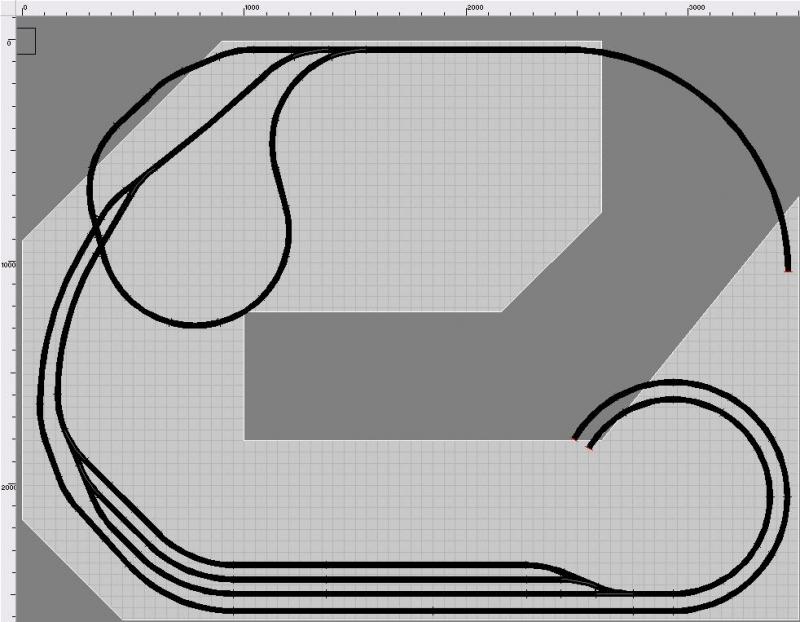

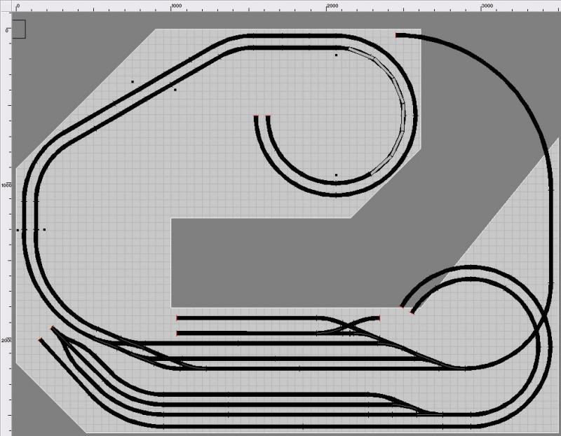

Beste mede (ont)spoorders,
Binnenkort wil ik beginnen met de bouw van mijn baan. De inspiratie komt vooral uit Zwitserland, vandaar ook de naam van mijn baanplan. Hoewel ik eigenlijk smalspoor zou moeten gaan rijden, doe ik dat niet i.v.m. het materiaal wat ik al heb. Erg theoretisch dus, en dat zal ongetwijfeld nog wat leuke zelfbouwprojectjes opleveren ;)
Hoe dan ook, ik gooi mijn baanplan nog maar even door de kritische keuringscommissie, een (denk)fout is tenslotte zo gemaakt.
Wat de rails betreft: Märklin C-rail in het onzichtbare gedeelte/schaduwstation, K-rail in de zichtgedeelten, met wat flexrail erbij.
Ik heb het idee in mijn hoofd om digitaal te gaan rijden, met uitzondering van het museumbaantje, ik vind het namelijk geldverspilling om een decoder van pakweg € 30.- in een locje van een tientje te zetten.

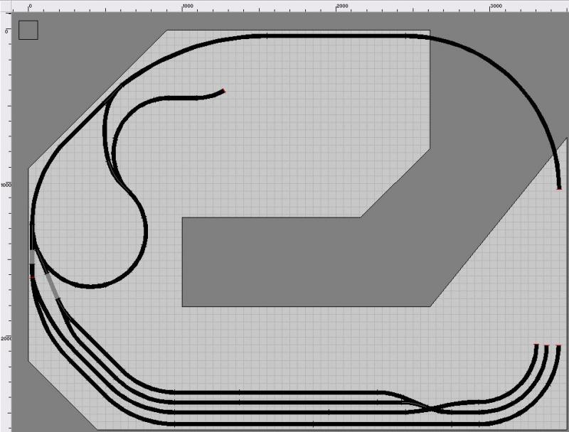

Het middenniveau. Toelichting: rechtsboven komt het Landwasserviaduct. Die wordt uitneembaar, anders komt het zo rottig de kamer binnen. In het midden onder is aan de hoeveelheid wissels een station te herkennen. De bovenste 2 spoortjes worden overigens een museumbaantje, met een keerlus in de berg. Rechts komt een kleine draaischijf met locloodsje, zodat ik een beetje kan rangeren ;D
Het schaduwstation. niet echt een schaduwstation, meer een onderdoorgang met de mogelijkheid om te keren.
Het bovenniveau. Het viaduct ligt al iets hoger dan het station, en als het spoor na het viaduct achter een paar bomen een tunnel ingaat, gaat deze over het andere spoor heen, en komt langs een paar opstelsporen. Vervolgens gaan we het schaduwstation weer in en zijn we rond.
MVG, Robin
Ik zie net dat de opstelsporen er 2 keer opstaan. Wat ik in gedachten heb is de manier waarop het op de tekening van het bovenniveau ligt.
Een heel retro idee. Heeft laatst een stuk in de Loki gestaan over "Maerklin smalspoor" dat wil zeggen; omgebouwde marklins naar RhB-loks. We hebben het dan wel over een project uit de jaren 60 (geloof ik) en de showbaan is inmiddels al lang gesloopt.
Nog een suggestie van mijn kant. Misschien een combinatie van zowel 12 als 16 mm spoor. Een stukje baan naar voorbeeld van de lijn Domat/Ems (Emswerk)-Chur of Chur-Landquart. Kan ook best interessant zijn.
Wat betreft het huidige baanplan. Ik zie twee kopsporen met daarvoor een soort van wisselkruis met een doodlopende bocht eraan. Wat is daarvan de functie, het lijkt namelijk wat kort.
Robert

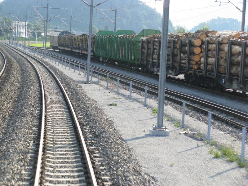

Wist niet dat het retro was, is er misschien iemand die mij precies kan vertellen in welke 'Loki'? En waar ik die kan vinden?
Over de 12-16mm-spoor combinatie: Dat heb ik gezien tussen Chur en Reichenau.
Heb er een fotootje van:
Het lijkt me wel wat lastig bij de wissels, maar daar kom ik later wel op terug.
En over de twee kopsporen met het wisselkruis: dat wordt mijn museumbaantje. De bedoeling is om rechts van het wisselkruis een draaischijfje met een kleine locloods te maken, en links moeten de sporen nog een keer samenkomen om vervolgens in de berg te verdwijnen en een keerlus te nemen. Op het onderste is dan het perron, het bovenste spoor is zodat de loc kan omlopen.
Robin
P.S. Nog een vraag die in me opkomt: hoe moet het met de stroomafname als ik gecombineerd 12/16mm spoor ga rijden?

Waarom doe je niet in plaats van het museumlijntje een smalspoor lijntje. Of een smalspoormuseumlijntje. Want het meeste smalspoor matrieel is niet heel modern of wel. Dan vang je 2 vliegen in 1 klap en je hoeft ook nog is niet moeilijk te doen met dat gecombineerd rijden.
Robin
  • Bahnhoofd
  • Berichten: 496
  • Treinbewaking
    • Mijn Voorlopige Baanplan
Re: TheoRhätische baan (Baanplan H0)
« Reactie #4 Gepost op: 10 September 2008, 07:08:49 »
Het punt is dus dat ik al een normaalspoor-museumtreintje in mijn bezit heb. Nu weet ik wel dat dat locje ook maar een tientje is, maar toch...
Daarnaast lijkt het geschikt maken voor gecombineerd rijden me wel een uitdaging ;D
Ik ga eens even kijken wat ik er baanplantechnisch van kan maken, als ik daarmee in de knoop kom, zal ik het zeggen, en dan gaat het feest sowieso niet door. Het idee is namelijk niet slecht, en als het uitvoerbaar is; waarom niet?
MVG, Robin

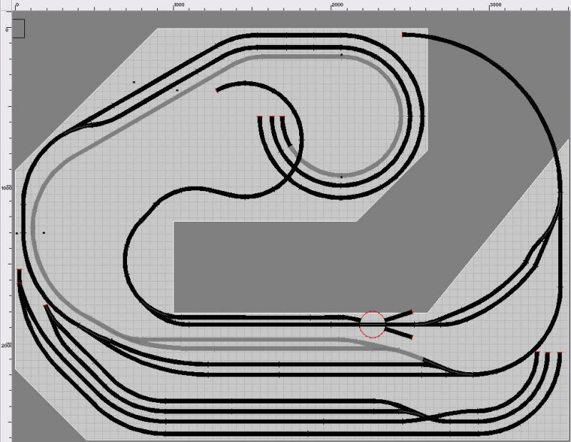

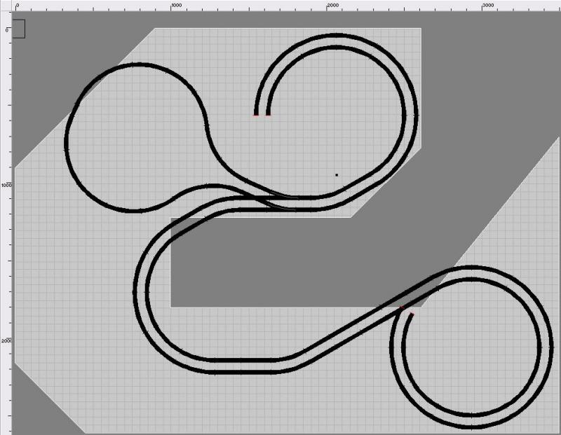

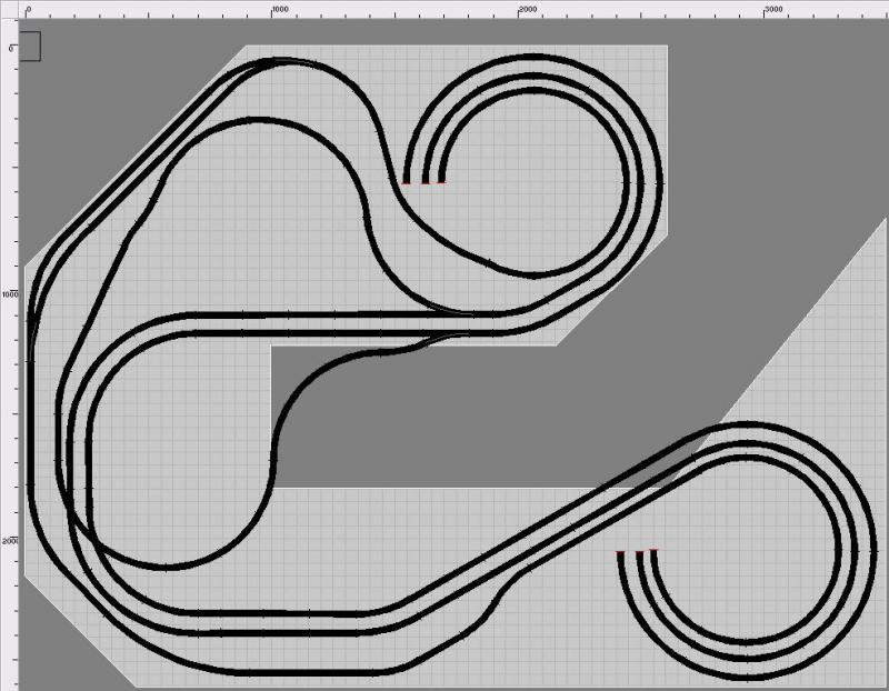

Na wat gesleutel aan mijn baanplan, ben ik met het volgende op de proppen gekomen:
Ik heb een smalspoordeel en een normaalspoordeel op mijn baan, deels gecombineerd. Viaduct wordt analoog met beperkte snelheid. Museumtrein kan ook over het viaduct. Zelfbouw-draaischijf met ruimte voor 2 locs.
Hier de plannen voor 0, -1, +1.
En nu ga ik naar bed ;) Eventuele onduidelijkheden zal ik morgenmiddag of -avond nader toelichten.

Op de tekening is niet goed te zien welk deel in het zicht ligt en welk deel niet. Ik hoop niet dat alleen het licht gekleurde deel uit zicht ligt. De spoordichtheid is erg groot. Met veel plaatsen waar de trein buiten beeld is wordt het verrassingseffect een stuk leuker.
www.rwfoto.nl
Robin
  • Bahnhoofd
  • Berichten: 496
  • Treinbewaking
« Reactie #9 Gepost op: 11 September 2008, 14:46:35 »
Nu heb ik wat meer tijd, dus ik zal even uitleg geven van de tekeningen.
Het bovenste plaatje heeft het meeste in het zicht liggen.
De onderste sporenspaghetti is vooral voor mij handig, omdat ik dan wist hoe ik met de ruimte uitkwam, dat is namelijk stijgend spoor uit het schaduwstation, en dat moet links over, of net langs het andere spoor heen. Dit ligt uit het zicht, onder het dorp en de berg. Als het niet uitkomt met stijging of wat dan ook, dan zal ik het meest linkse punt van de bocht iets verder naar rechts moeten leggen.
Het station. Rechts duikt het spoor een tunnel in, door de berg, en komt er bij het viaduct weer uit. Het spoor rechts van het museumlijntje gaat direct na de draaischijf een tunnel in, en komt er eveneens bij bij het viaduct. Aan de linkerkant, waar de wissels 4 sporen tot 2 samenbrengen, duikt na een cm of 20 het spoor een tunnel in, richting schaduwstation.
Het lichtere spoor is H0m smalspoor.
Het schaduwstation, het middelste plaatje ligt geheel uit het zicht. De onderste ook, behalve de rechterkant van de keerlus, en tot ongeveer 60 cm links van het viaduct.
Als laatste toevoeging moet ik erbij zeggen, dat het spoor vanaf de rechterkant van het station gecombineerd H0/H0m spoor is. Het smalspoor gaat weer alleen verder vanaf de keerlus op het bovenste niveau, en vormt het op één na onderste spoor van de spaghetti
Hierme is het een en ander weer duidelijk, hoop ik maar.

Geen vragen, geen commentaren, zal ik dan eindelijk eens een keer niets over het hoofd hebben gezien  ;D
Dan maar weer even een andere vraag:
De stroomtoevoer voor het smalspoorbaantje; hoe zit dat?. Ik heb namelijk eens zitten denken, en als bij H0 de rails (ongeveer!) 16mm zijn, liggen de stroompukkels op ongeveer 8 mm. Bij het smalspoor liggen ze dan op ongeveer 2/3. Dat wordt lastig met een sleper. Is stroomvoeding via bovenleiding dan een goede oplossing?
« Laatst bewerkt op: 12 September 2008, 16:48:33 door Robin »

Baanplan aan het aanpassen, klein meetfoutje  ::)
Zijn er mensen met ervaring op het gebied van de Bemo 1255-xxx RhB Krokodil? Ik moet namelijk even weten welke radius het krapst (goed) berijdbaar is voor in de klimspiraal.

Dat van die sleper zou best kunnen, zeker in bochten.
Persoonlijk zou ik niet voor bovenleiding kiezen als stroomvoeding. Dat kan problemen geven met de stroomafname (iig meer als stroomafname via de rails).
Robert

Ergens heb ik een vermoeden dat de sleper dan een spoorstaaf raakt. Daarnaast, hoe moet het op het rechte stuk? Eerste oplossing die bij mij opkomt is 2 slepers, een aan de linkerkant, en een aan de rechterkant. Zodat het risico dat hij ernaast aan het harken is bijna nihil is.

Zou het niet een idee zijn om de slepers helemaal naar de linker- en rechterkant te brengen, zodat ze beiden een eigen spoorstaaf raken ?  :o
