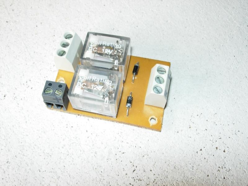

Zoiets dus.
Vond ik daarnet toen ik op zoek was naar een relais voor een zekere Utrechtse AKI-bouwer.
Hebbuh?
Even in het kader van dit dingetje.
Hebben de wisselaansluitingen van de 5212 een gemeenschappelijk min of een gemeenschappelijke plus?

  • Berichten: 22633
Re: Meerdere wissels aansturen met 1 decoderuitgang
« Reactie #25 Gepost op: 08 September 2008, 16:06:10 »
Mooi, dan is het relaisblokje zonder meer bruikbaar.
