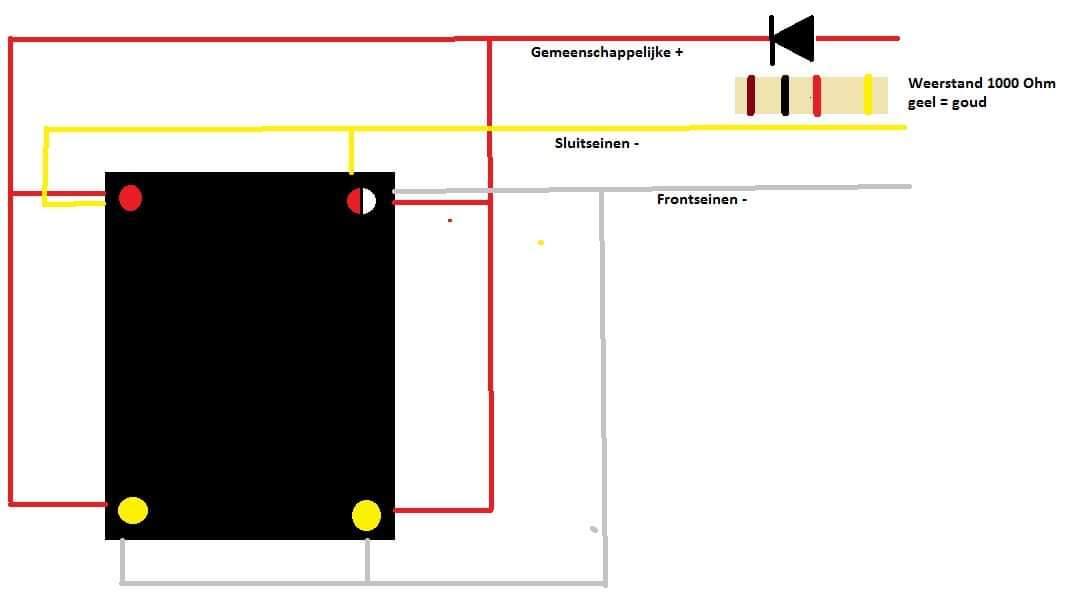

Ik wil een geel/grijze NS 2530 van Kleinspoor van correcte verlichting voorzien.
De lok moet krijgen:
Frontseinen (omgekeerde L)
-Onafhankelijk schakelbare sluitseinen
-Rangeersein.
De originele led-print van de Roco NS 2400 serie is hiervoor niet bruikbaar.
Daarom maak ik zelf een lichtset, waarvoor ik gebruik maak van bedraadde microleds afkomstig van AliExpress.
Ik gebruik hiervoor:
-1 rode led
-1 duoled (rood/wit)
-2 gele led's
Nu is de vraag:
Hoe moet ik de rechter gele led aansluiten om bij frontseinen beide gele led's te gebruiken, en bij rangeersein alleen de rechter gele led.
En welke weerstanden ik hierbij moet gebruiken?
Ik gebruik een Lokpilot 5 decoder, en heb de volgende uitgangen tot mijn beschikking:
Wit, frontsein voor
Geel, frontsein achter
Groen, aux1, sluitsein achter
Paars, aux2, sluitsein voor
Lilla, aux3, rangeersein voor en achter
Lichtgroen, aux4, zwaailicht

Het gaat mij alleen om het onafhankelijk schakelen van het rangeersein.
De rest gaat gewoon via het functiemappen.
Probleem is alleen dat ik het rangeersein voor en achter op dezelfde functieuitgang moet krijgen, omdat ik anders 1 uitgang tekort kom voor het zwaailicht.
En is het trouwens echt nodig dat elke led zijn eigen weerstand krijgt???
Jos.

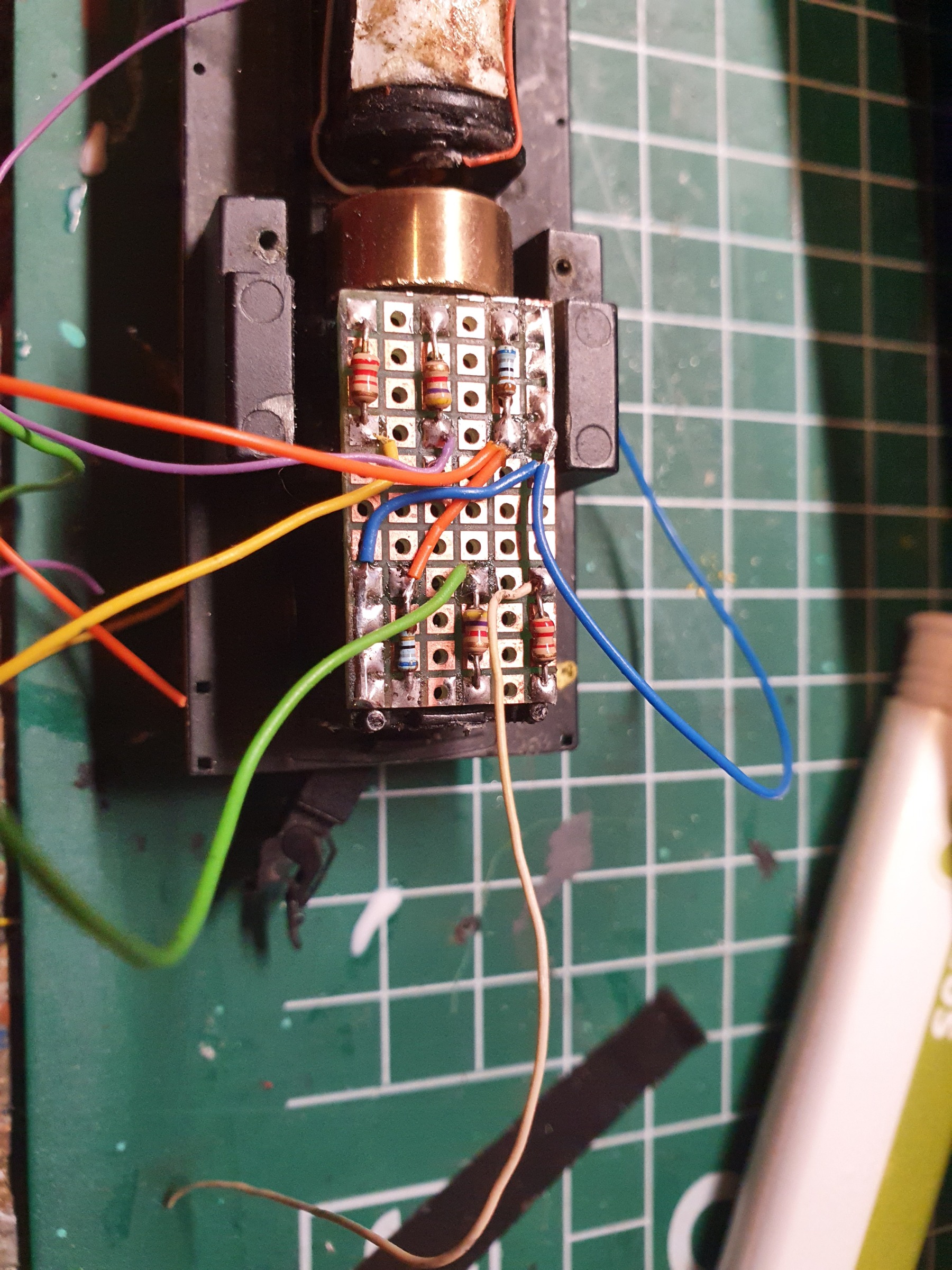

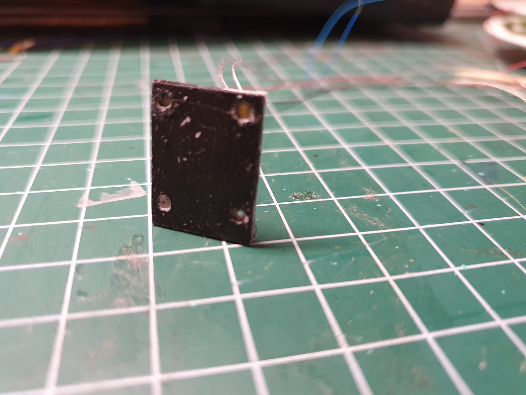

Ondertussen er achter gekomen dat de duoled niet gaat werken.
Dus heb ik op diezelfde een rode, en een warmwitte led geplaatst.
Dat moet nu drogen, en over een paar kan ik ze dan gaan monteren.
Ondertussen heb ik wel de centrale print gemaakt waarop de weerstanden huizen.
Jos.
