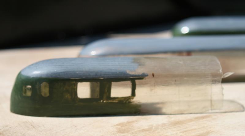

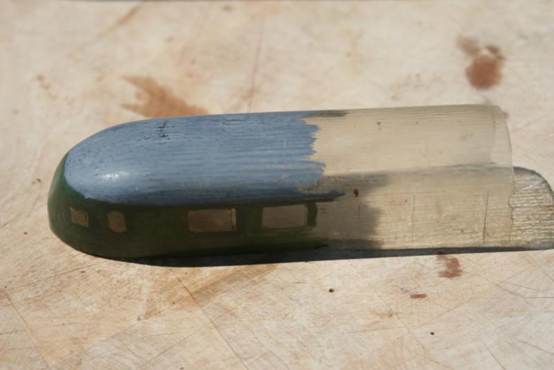

afdichting? nee hoor, tis een gewoon stukkie geplastificeerd spaanplaat, met onduidelijke rotzooi dr aan, uit de oude-houtjes-hoek in de schuur gevist.
@Peter: de siliconenmal waarin ik de zaak goot was al iets gekrompen, dus daar ging t eigenlijk al mis... Wat voor soort hars t was weet ik zo niet maar t was net zulk spul als waar artitec en tilly mee werken.

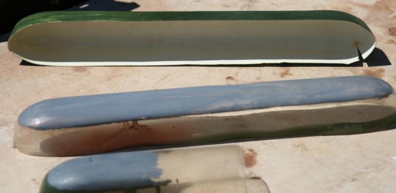

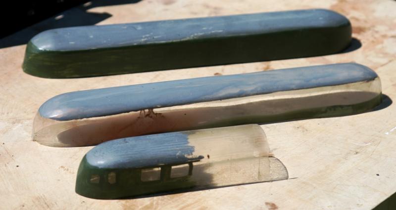

Jaren geleden ook al eens bezich geweest. De schoenmaker van Tienen in Schiedam had een vacuumapparaat voor modellen te maken van aangepaste schoenen. Ik had een model vn hout en later van gips gemaakt en daar trok ik dan de modellen van. Was helaas vergeten dat het te trekken model ver naar de onderkant doorgetrokken moet zijn. Bij de koppen ging het materiaal enigzins plooien, maar dat zal de onwetendheid wel zijn geweest.
SK
ps, plaatjes zijn even snel uit de hand geschoten

@Peter: wederom geen idee, ik pak maar gewoon wat er in de pot zit en fluts er een slok harder bij (altijd wat meer dan er eigenlijk bij moet, anders duurt t lang, dat verklaart misschien wel de krimp?), hoe t verder helemaal werkt vind ik dan weer minder interessant want net als digitaal gestuurde treintjes vind ik het te weinig met modelbouw te maken hebben. Dan verzin ik dus wel wat anders, zoals in dit geval vacu-klooien.  ;D
