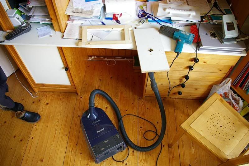

plankje met gat erin, waar je t mondstuk van de stofzuiger onder klontert, een frame van latjes waar je t styreen straks tegenaan plakt, een verfafbrander en natuurlijk 0,5mm-styreen.
kijk, zo klonter je de stofzuiger onder t gat, liefst zo luchtdicht mogelijk, deste meer onderdruk heb je onder je styreen. Lekt de boel dan werkt t niet lekker.

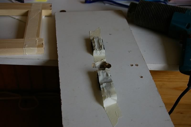

zet dan een paar blokjes op t plankje, in dit geval een stel draaistellen... het voorwerp waar je een afdruk van wilt moet altijd los van t plankje staan zodat rondom de lucht weggezogen wordt
in dit geval dus een afdruk van een oud jouef-dakje. Het staat nu rondom los van t plankje op de draaistelletjes.

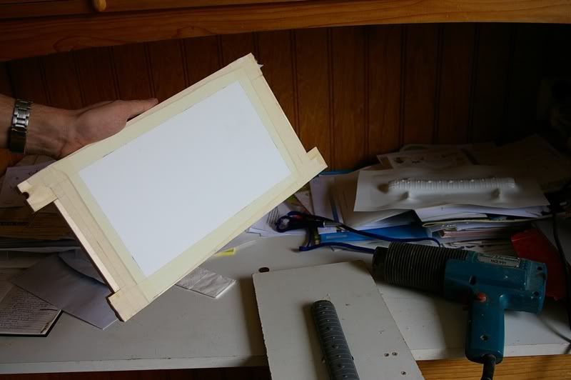

plak dan met tape een stuk styreen op t lattenframe, zorg dat het rondom goed vastzit. Het hoeft niet perfect strak te staan ofzo.
dan de zooi gelijkmatig een tijdje verhitten met de verfafbrander op de hoogste stand, het styreen gaat dan bobbelen en klooien maar dat kun je lekker negeren, het moet goed zacht zijn.

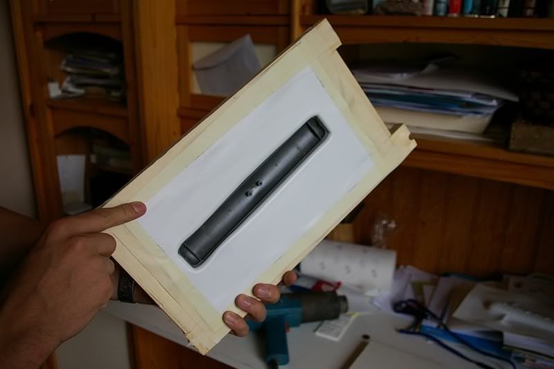

dan klap je t frame met het styreen omnder op het plankje, als t goed is zuigt het styreen dan meteen om het voorwerp heen. In dit geval ging t niet goed, de stofzuiger trok teveel valse lucht. Het mondstuk zat nog niet genoeg vastgetapet.
Als het styreen nog niet warm genoeg is werkt het ook niet lekker. Maar dat is geen probleem, want kijk maar:
als je het styreen weer verhit trekt het gewoon weer vlak, dus je kunt gewoon een neiuwe poging doen.
en kijk, hijs weer vlak. Als ie weer warm genoeg is snel op t plankje kwakken en kijk, nu doet ie t wel.

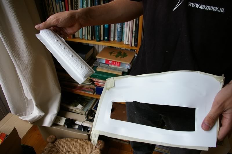

strak toch?
het originele dak zit er nu klem in, dus moet je de boel een beetje losknippen om t er weer uit te kunnen klikken.
zo, nu precies uitknippen/snijden en je hebt n leuk dakkie.
