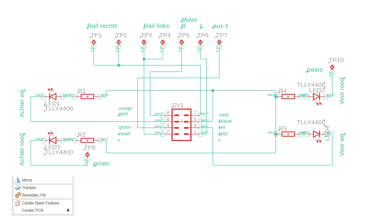

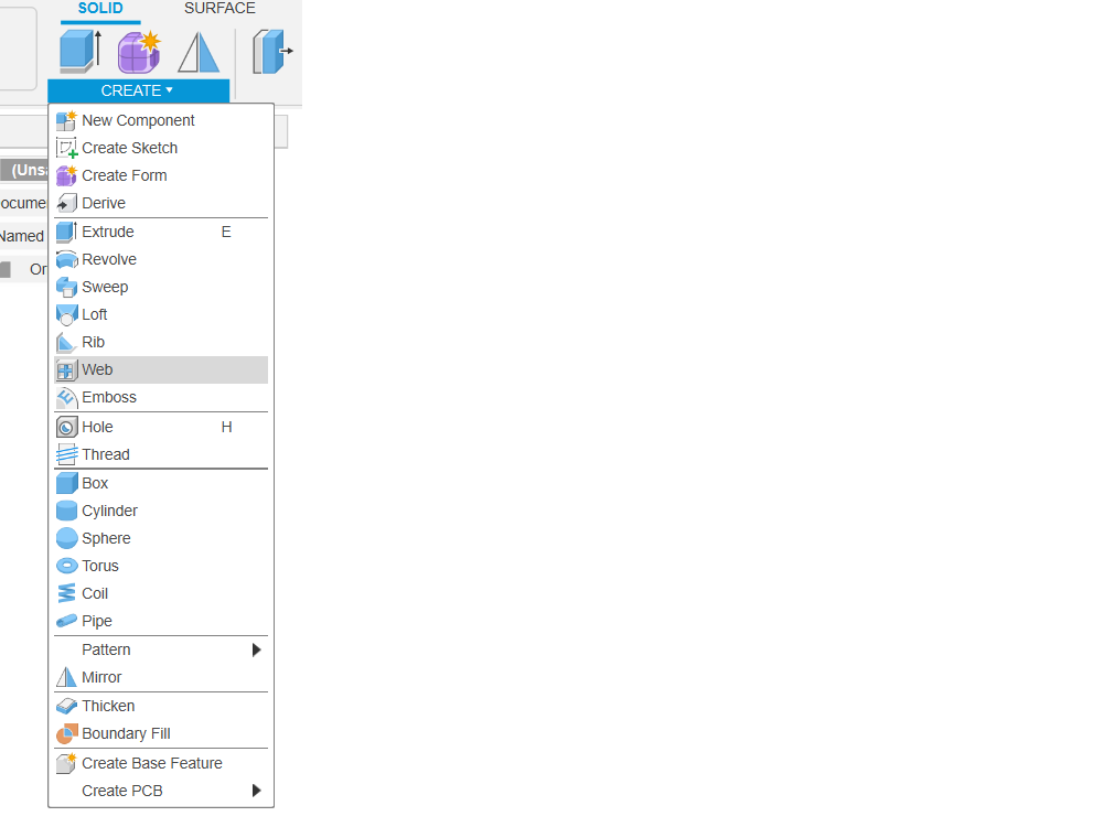

Ik gebruik het programma Eagle. Is al weer een paar jaar eigendom van Autodesk en binnenkort wordt het offline gehaald. Wat in deze betekent dat je het niet meer kunt downloaden. Maar zolang het op je pc geinstalleerd is zal het gewoon werken.  (ga ik van uit).
Eagle is inmiddels wel gedateerd. Ik ken Kicad niet maar het zal ongetwijfeld gebruiksvriendelijker zijn dan Eagle.
Klopt, Eagle is onderdeel geworden van Fusion 360. Prima (gratis) tekenprogramma. Je kunt in Fusion een printontwerp tekenen, met alle gaten en vormen welke je nodig hebt voor de print, dan kan je in het programma overschakelen naar Eagle, schema tekenen en invoeren in de printplaat. Nu kan je dus eerst even een dummy printen in 3D en kijken of alles goed past. Daarna bestellen bij JLPCB
Onderaan zie je "Create PCB" als onderdeel in Fusion.
