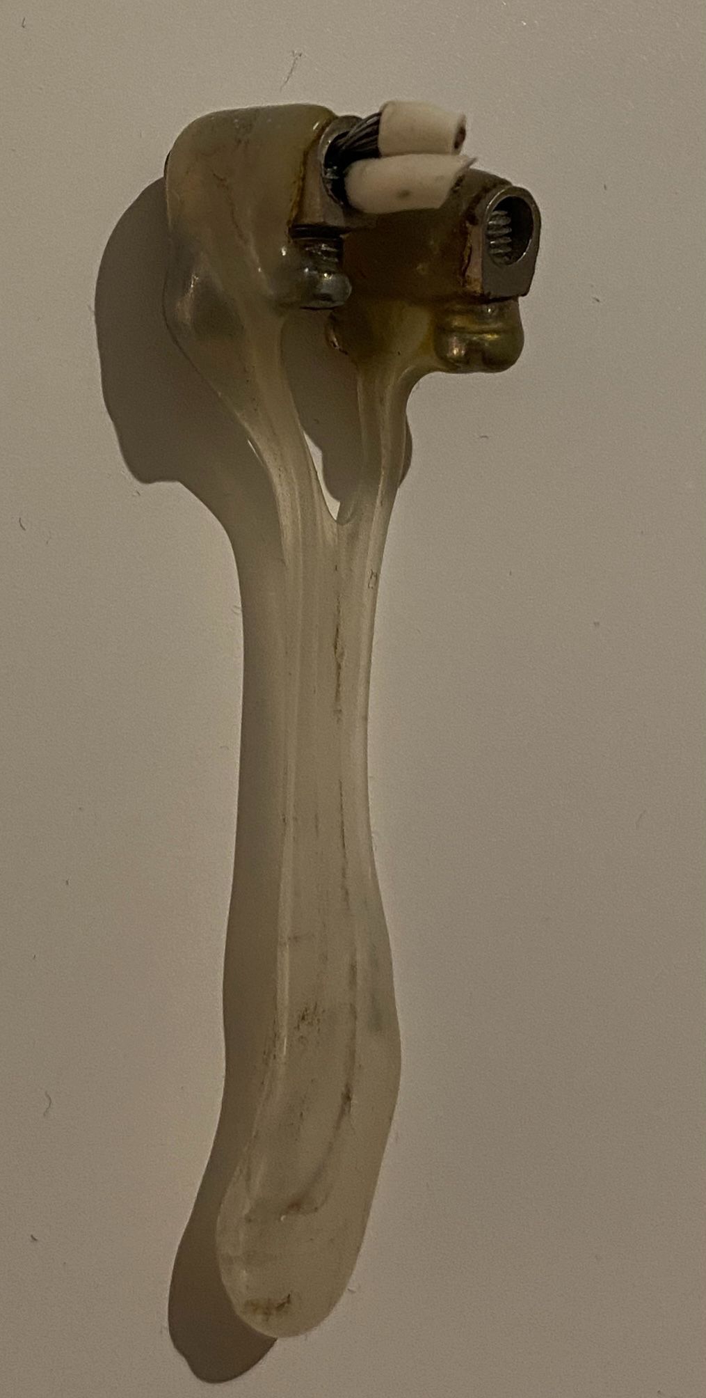

Eén vraag is nog niet beantwoord. Je begint met een stekker met randaarde. Wat ga je met de aarddraad doen?
En nog een vraag: hoe ga je na de schakelaar verder?
Je had ook een snoer met verdeeldoos en schakelaar kunnen kopen. Daar zit ook een lampje in en de schakelaar is dubbelpolig.

Soepel draad wil niet in de schakelaar, massief wel, je kunt de soepele draad vertinnen.
Slecht advies. Soldeer gaat kruipen en dan komt je verbinding los. Kan vervelende situaties opleveren.
Als je soepel draad wilt gebruiken voorzie de einden dan van een adereindhulsje.

Adereindhulzen is inderdaad beter. Maar in dit geval kan solderen ook omdat de aansluitklem in deze schakelaar verend is. Die veer loopt gewoon achter de kruip aan.

Bij deze inderdaad een veerconstructie zie ik. Dan zou het wel werken maar zou niet mijn voorkeur hebben. Zeker als de elektrotechnische kennis klein is. Een slechte verbinding is zo gemaakt. Is er vroeger op de MTS door de elektrotechniek leraar zo'n beetje ingeslagen om het op de juiste manier te doen  ;D

Slecht advies is een wat stevige reactie Eric.
De contacten in de schakelaar moeten verend zijn om 1,5 en 2,5mm2 op te kunnen vangen. Ik had wat rekening gehouden met de kennis van TS, vraag me af of hij een tang/ hulzen heeft. Die zijn wel beter, dat gebruik ik ook bij voorkeur ( met ook een MTS/HTS achtergrond ;) ) Ben nu bezig met verbouw bij een zoon, daar proppen ze een 0,75 snoertje, soepel uiteraard, in een schakelaar met daarachter doorgelust een wasmachine.  Hoe zou brand kunnen ontstaan…….

Gevalletje 4e wet van Kirchhoff 'Waar het smelt is de stroom véél te hoog!  ;D 8)

Ik denk dat het probleem hem zit dat het lampje in de schakelaar enkel zal branden als de aangesloten kring niet brandt, geen stroom krijgt dus. Het is immers een verklikkerlampje dat moet branden in bijv. een duistere hall of bij binnenkomen in het donker, zodat je de schakelaar kan vinden.
De oplossing weet ik echter ook niet.
Ik denk het niet. Deze worden ook voor wasmachines gebruikt, bijvoorbeeld in een doucheruimte. Met trekkoord, alles voor de veiligheid.
Lampje uit, schakelaar staat uit.
Schakelaar aan, lampje aan, wasmachine (kan) aan.
Ik kan me voorstellen dat wat jij beschrijft, ook bestaat. Handig.
Hal is donker, je ziet de schakelaar vanwege de brandende lamp.
Schakelaar aan, licht aan, lampje op schakelaar gaat uit.

Klopt Huub, alleen hebben die meestal een amberkleurig lampje.
Deze is duidelijk rood en zou in principe moeten branden als de schakelaar in de 'aan' stand staat.

Is ook te zien op de foto in het startbericht. Daar is een lampsymbool getekend aan de kant van de uitgaande klemmen. Betekent dat de lamp op de uitgang is aangesloten en dus brandt als de schakelaar aan staat.
Je kunt de schakelaar ook andersom gebruiken, dus uitgang en ingang verwisselen. Dan brandt de lamp altijd.

Het neon/led verklikkerlampje staat dan parallel over het contact van de schakelaar.  ;)
