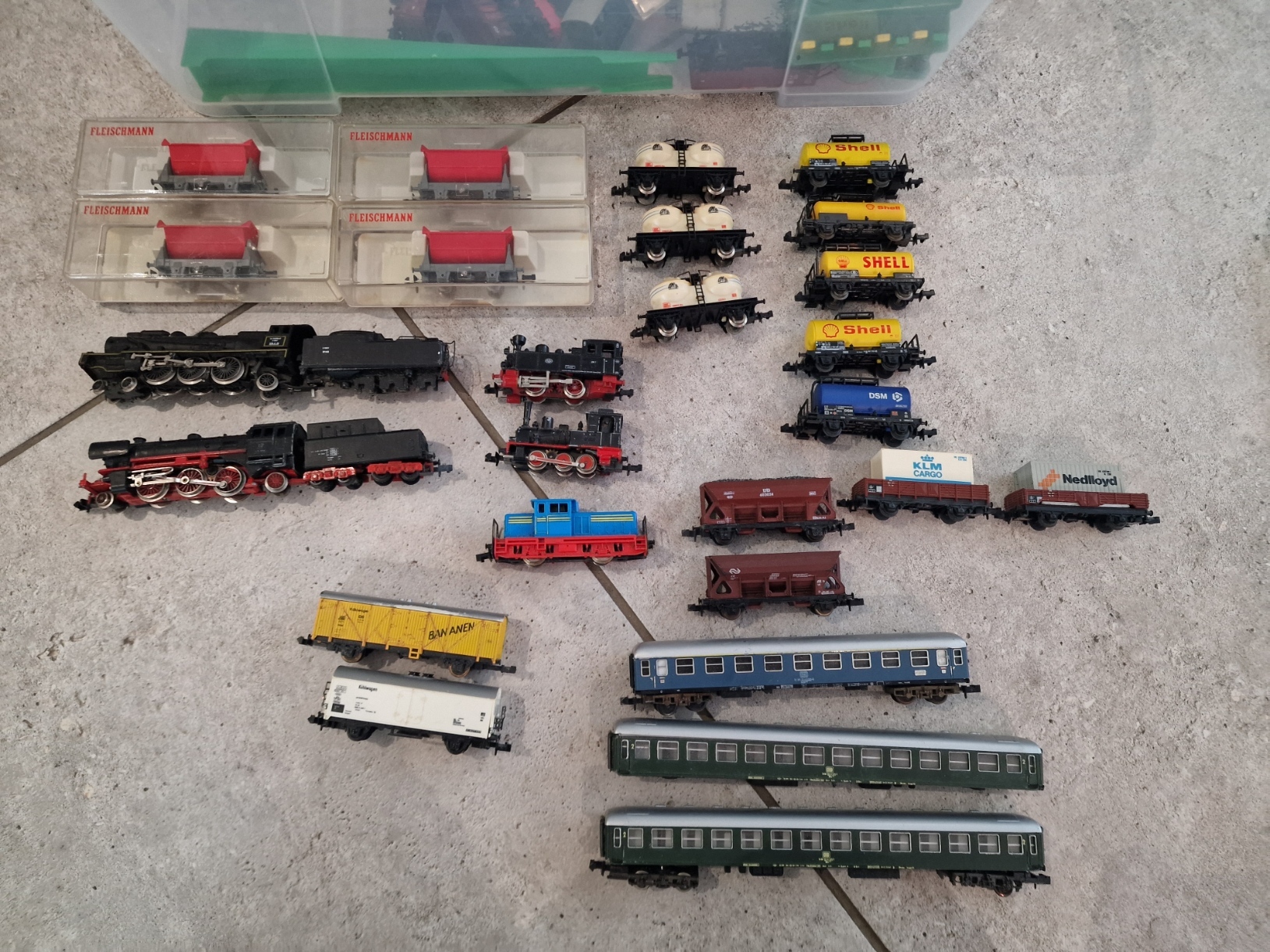

Dit is de bulk , wat ik zie als "bruikbaar" , of wil gaan gebruiken.  Her en der mist er een buffer , maar over het algemeen  het goeie spul.
Helaas werkt na de eerste testronde niet alles, maar.. inderdaad , dat word echt "voor later" om dat te bekijken
of te ( laten ) repareren / servicebeurt geven .
Er zijn een paar ovp's bij die niet bij elkaar horen van wagons , maar had geen andere om ze om te wisselen , dus het zij zo .
  • Berichten: 18130
  • Modelrailroading is fun!
    • Team USA Metusa Junction
Re: Marktplaats aankoop uitzoeken, complete "hobby"
« Reactie #20 Gepost op: 26 January 2025, 16:44:10 »
Kijk, een aardige collectie zo! (y)
