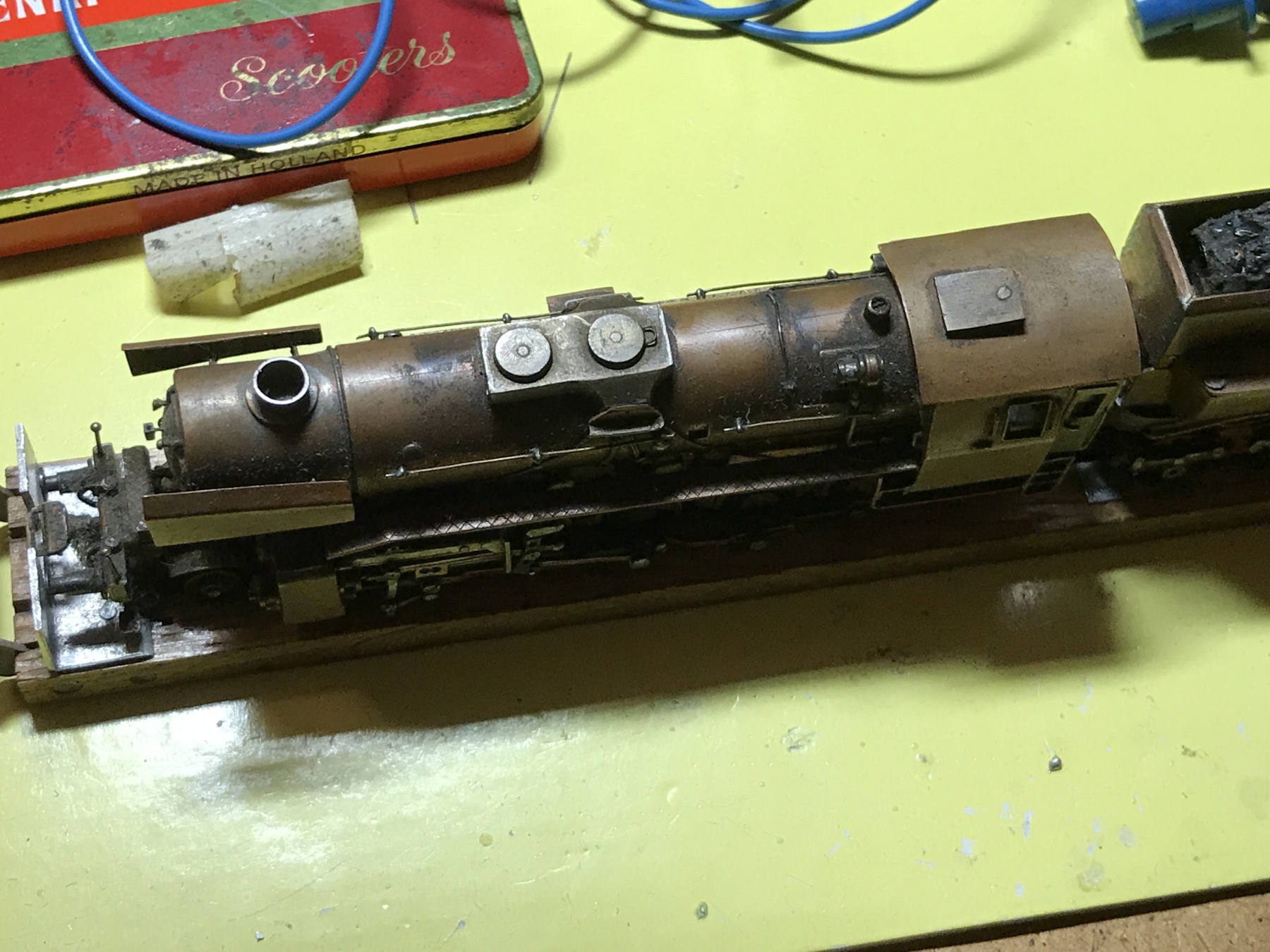

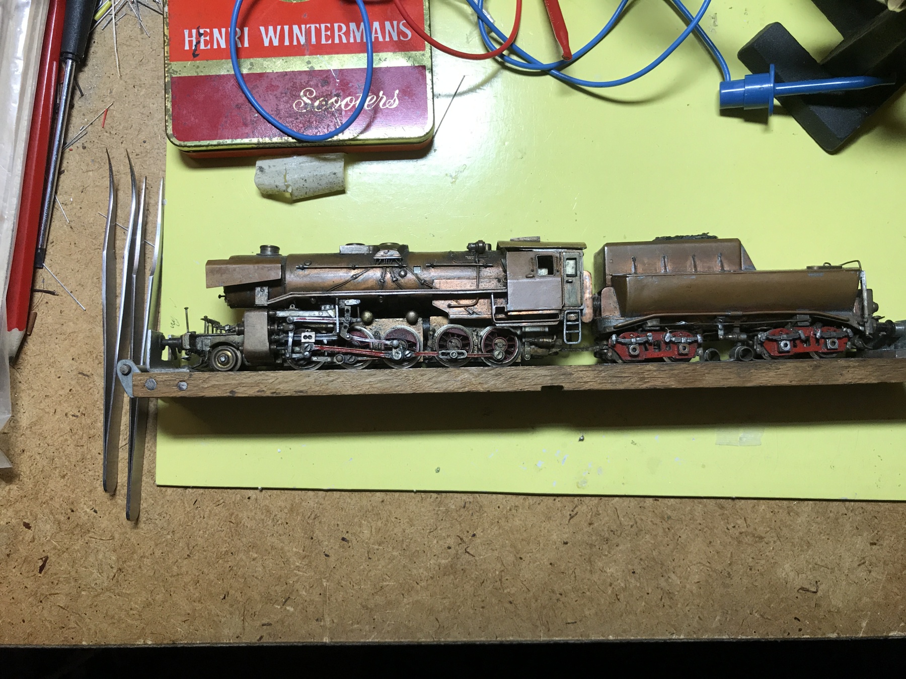

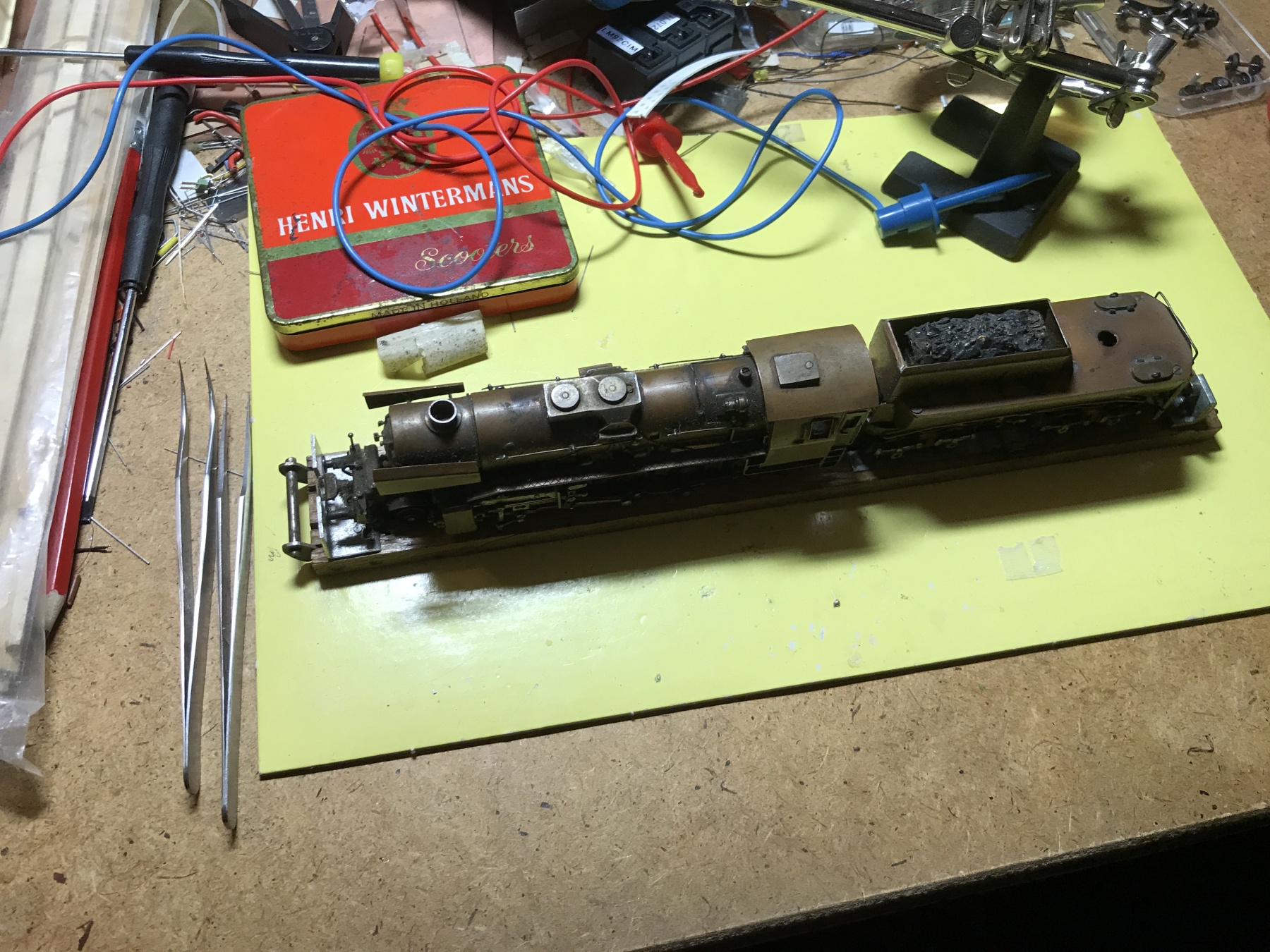

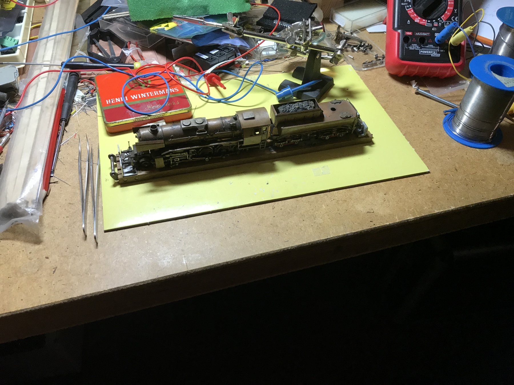

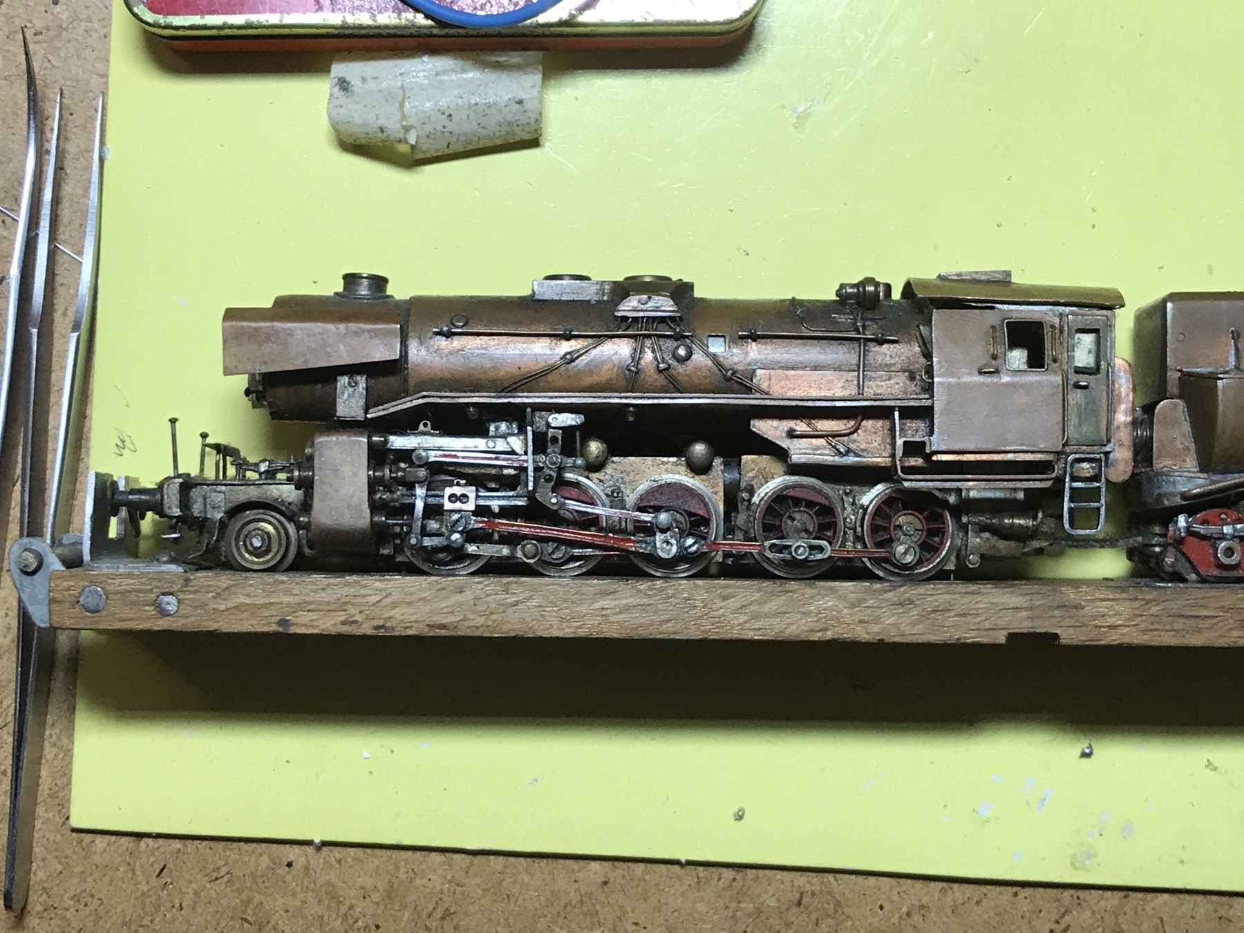

Het kan ook in H0:
(voor de goede orde, niet mijn werk .... in 2017 was ik voor het werk in Berlijn en toen heb ik een modelspoorclub bezocht .. een 'oud' lid had deze modellen gemaakt, ze hadden er veel meer.)
