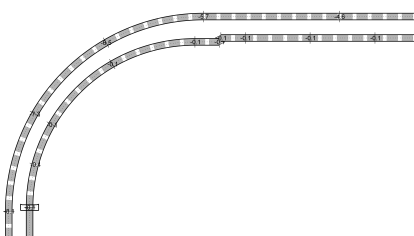

« Reactie #18 Gepost op: 26 December 2024, 08:55:20 »
Nog even gestoeid met de basis van Bas. Paar extra opstelsporen en de keerlus sluitend. (Afstand 3, hoek 1 graad)
Helling 3 graden en rechts 100 mm hoogteverschil

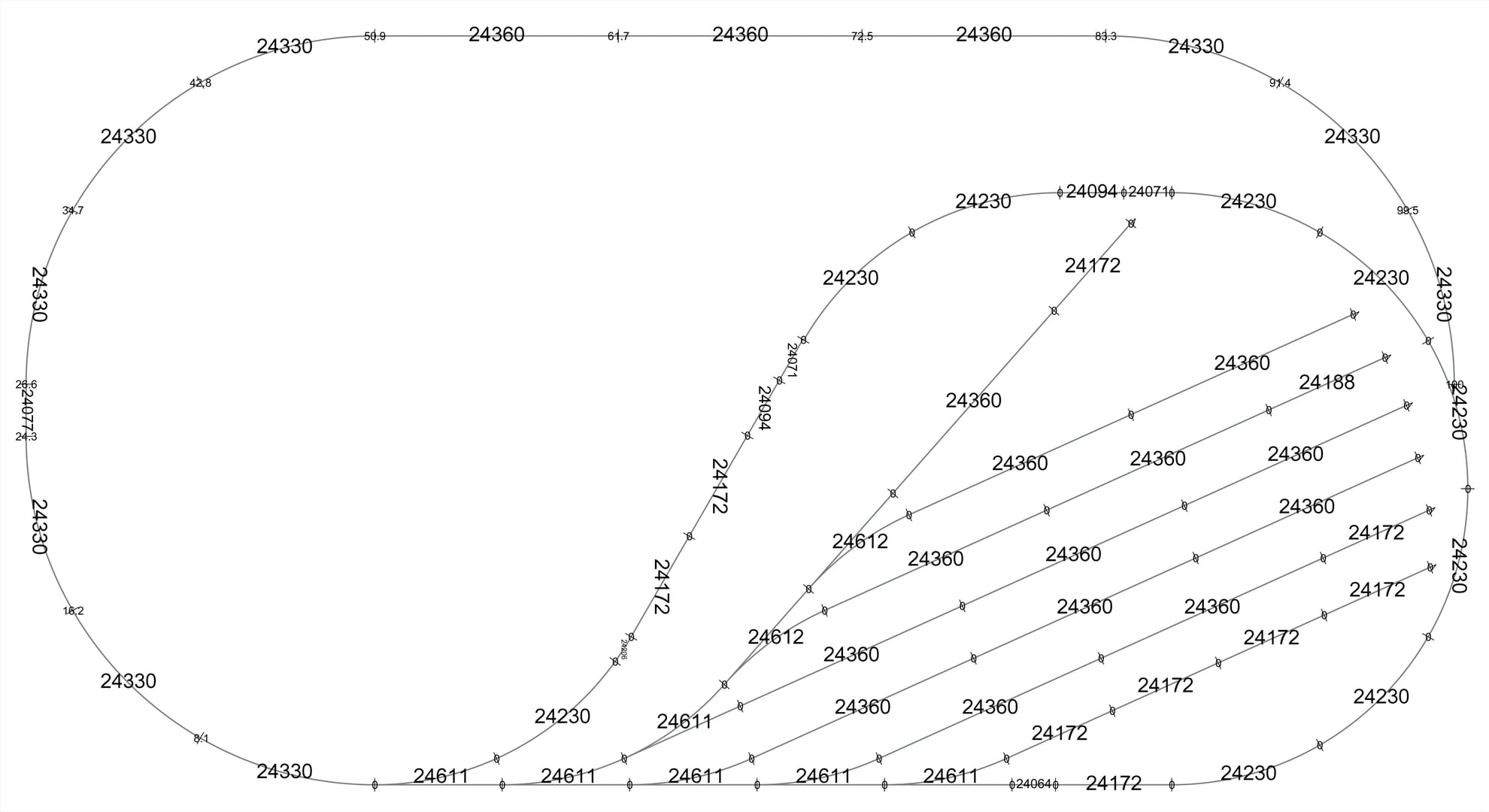

« Reactie #19 Gepost op: 26 December 2024, 09:06:36 »
Ik had zelf nog een aanpassing in het middelste niveau omdat de bocht van het ovaal te dicht in de bocht kwam van het schaduwstation. Dit kan je wel wegsmokkelen
Dit is de stukslijst uit anyrail, per laag ook nog zie ik
Track
24064, H0 Märklin C, Straight 6.4cm.   2
24077, H0 Märklin C, Straight 7.8cm.   7
24094, H0 Märklin C, Straight 9.4cm.   2
24115, H0 Märklin C, Curve radius 36cm, angle 15º   1
24130, H0 Märklin C, Curve radius 36cm, angle 30º   12
24172, H0 Märklin C, Straight 17.2cm.   40
24188, H0 Märklin C, Straight 18.8cm.   25
24206, H0 Märklin C, Curve radius 43.8cm, angle 5.7º   2
24215, H0 Märklin C, Curve radius 43.8cm, angle 15º   2
24224, H0 Märklin C, Curve radius 43.8cm, angle 24.3º   3
24230, H0 Märklin C, Curve radius 43.8cm, angle 30º   21
24330, H0 Märklin C, Curve radius 51.5cm, angle 30º   9
24360, H0 Märklin C, Straight 36cm.   7
24611, H0 Märklin C, Left turnout 18.8cm. (manual)   10
24612, H0 Märklin C, Right turnout 18.8cm. (manual)   5
Track lengths
24064, H0 Märklin C, Straight 6.4cm.   12.9
24077, H0 Märklin C, Straight 7.8cm.   54.3
24094, H0 Märklin C, Straight 9.4cm.   18.8
24115, H0 Märklin C, Curve radius 36cm, angle 15º   9.4
24130, H0 Märklin C, Curve radius 36cm, angle 30º   226.2
24172, H0 Märklin C, Straight 17.2cm.   686.8
24188, H0 Märklin C, Straight 18.8cm.   470.7
24206, H0 Märklin C, Curve radius 43.8cm, angle 5.7º   8.7
24215, H0 Märklin C, Curve radius 43.8cm, angle 15º   22.9
24224, H0 Märklin C, Curve radius 43.8cm, angle 24.3º   55.7
24230, H0 Märklin C, Curve radius 43.8cm, angle 30º   481.1
24330, H0 Märklin C, Curve radius 51.5cm, angle 30º   242.7
24360, H0 Märklin C, Straight 36cm.   252
24611, H0 Märklin C, Left turnout 18.8cm. (manual)   373.9
24612, H0 Märklin C, Right turnout 18.8cm. (manual)   186.9
Total track length:   31.03 m
Layers
Layer 1
Track
24172, H0 Märklin C, Straight 17.2cm.   2
24188, H0 Märklin C, Straight 18.8cm.   23
24224, H0 Märklin C, Curve radius 43.8cm, angle 24.3º   1
24230, H0 Märklin C, Curve radius 43.8cm, angle 30º   9
24360, H0 Märklin C, Straight 36cm.   3
24611, H0 Märklin C, Left turnout 18.8cm. (manual)   6
Track lengths
24172, H0 Märklin C, Straight 17.2cm.   34.3
24188, H0 Märklin C, Straight 18.8cm.   433.1
24224, H0 Märklin C, Curve radius 43.8cm, angle 24.3º   18.6
24230, H0 Märklin C, Curve radius 43.8cm, angle 30º   206.2
24360, H0 Märklin C, Straight 36cm.   108
24611, H0 Märklin C, Left turnout 18.8cm. (manual)   224.3
Total track length:   13.21 m
Layer 2
Track
24130, H0 Märklin C, Curve radius 36cm, angle 30º   6
24172, H0 Märklin C, Straight 17.2cm.   19
24230, H0 Märklin C, Curve radius 43.8cm, angle 30º   7
24612, H0 Märklin C, Right turnout 18.8cm. (manual)   2
Track lengths
24130, H0 Märklin C, Curve radius 36cm, angle 30º   113.1
24172, H0 Märklin C, Straight 17.2cm.   326.2
24230, H0 Märklin C, Curve radius 43.8cm, angle 30º   160.4
24611, H0 Märklin C, Left turnout 18.8cm. (manual)   74.8
24612, H0 Märklin C, Right turnout 18.8cm. (manual)   74.8
Total track length:   8.13 m
Layer 3
Track
24224, H0 Märklin C, Curve radius 43.8cm, angle 24.3º   2
24230, H0 Märklin C, Curve radius 43.8cm, angle 30º   5
24360, H0 Märklin C, Straight 36cm.   4
24612, H0 Märklin C, Right turnout 18.8cm. (manual)   3
Track lengths
24188, H0 Märklin C, Straight 18.8cm.   37.7
24224, H0 Märklin C, Curve radius 43.8cm, angle 24.3º   37.1
24230, H0 Märklin C, Curve radius 43.8cm, angle 30º   114.5
24360, H0 Märklin C, Straight 36cm.   144
24612, H0 Märklin C, Right turnout 18.8cm. (manual)   112.2
Total track length:   9.69 m
Connections   149

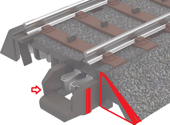

Als je rails van plat naar boven legt, gaat dat goed, maar als je van schuinomhoog terug wilt naar plat, dan moet je ook een klein beetje plastic aan de kopse kanten er af veilen. En misschien ook die kleine uitstulpsels die op die uitsteeksels zitten, die verzorgen de 'click'.
Die rails gaat graag omhoog maar niet graag omlaag
