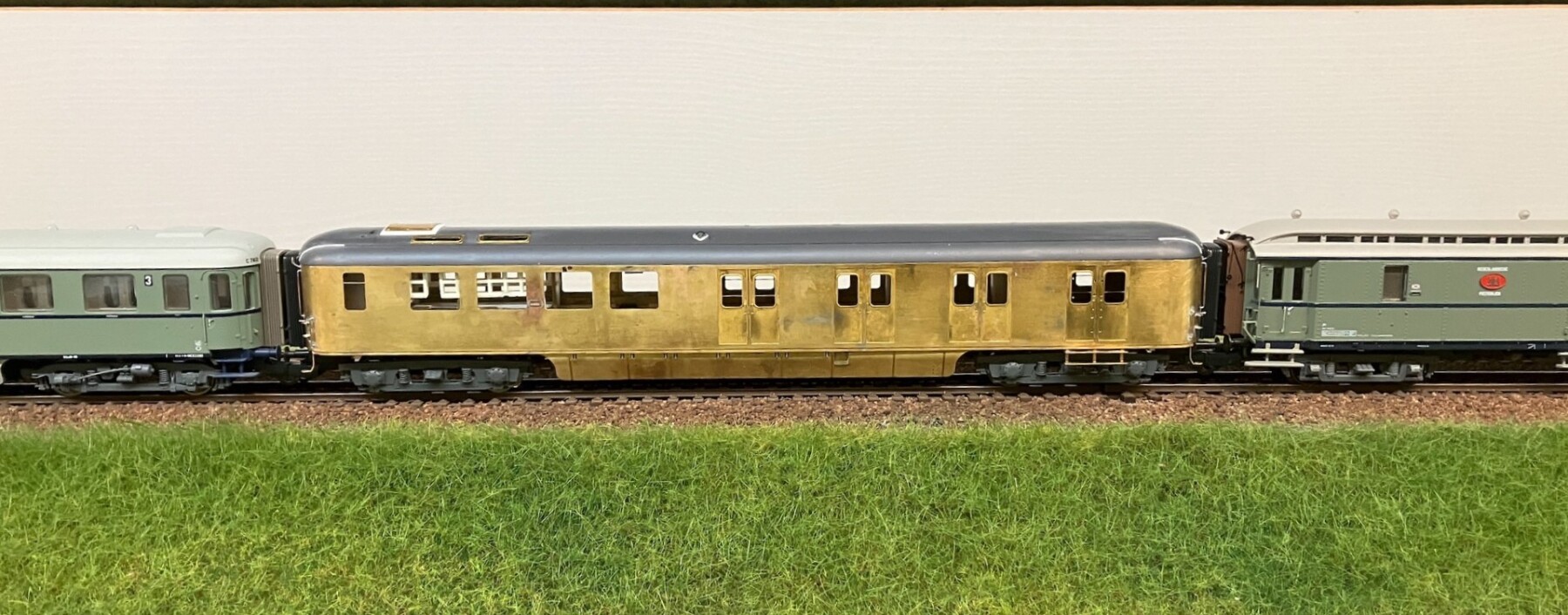

Mooie foto.
Ik heb er nog eens over nagedacht en laat de gootjes toch achterwege, ook al de goot wegvalt in de bies maar de bies 0,5mm. is en de goot is iets van 0,6mm. dus gaat dat uitsteken.
Ook op bovenstaande foto zijn de gootjes bijna onzichtbaar.

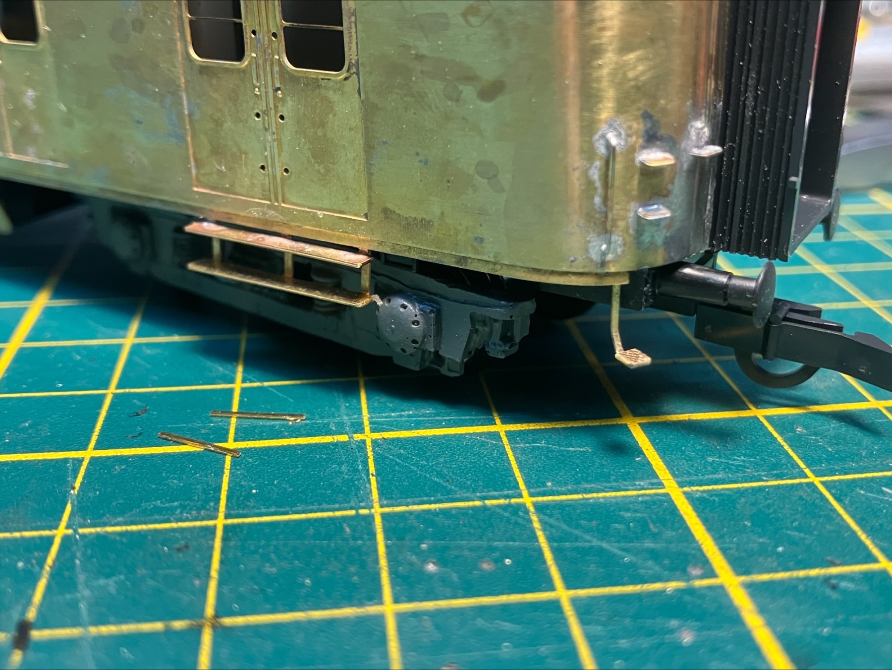

Wel zie ik duidelijk de rangeertredes en die heb ik wel gemaakt.
Hier zie je ook de witte nok die ik er aan beide kanten heb op gelijmd om de messing kap goed te centreren.

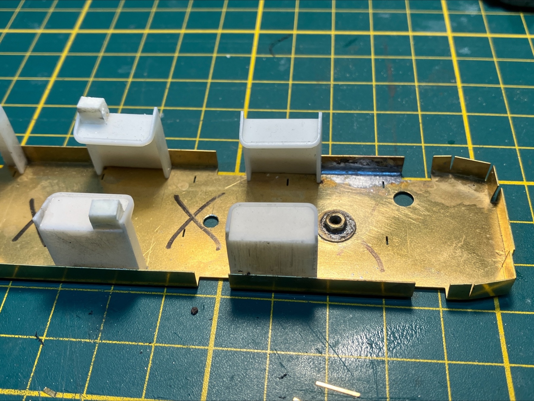

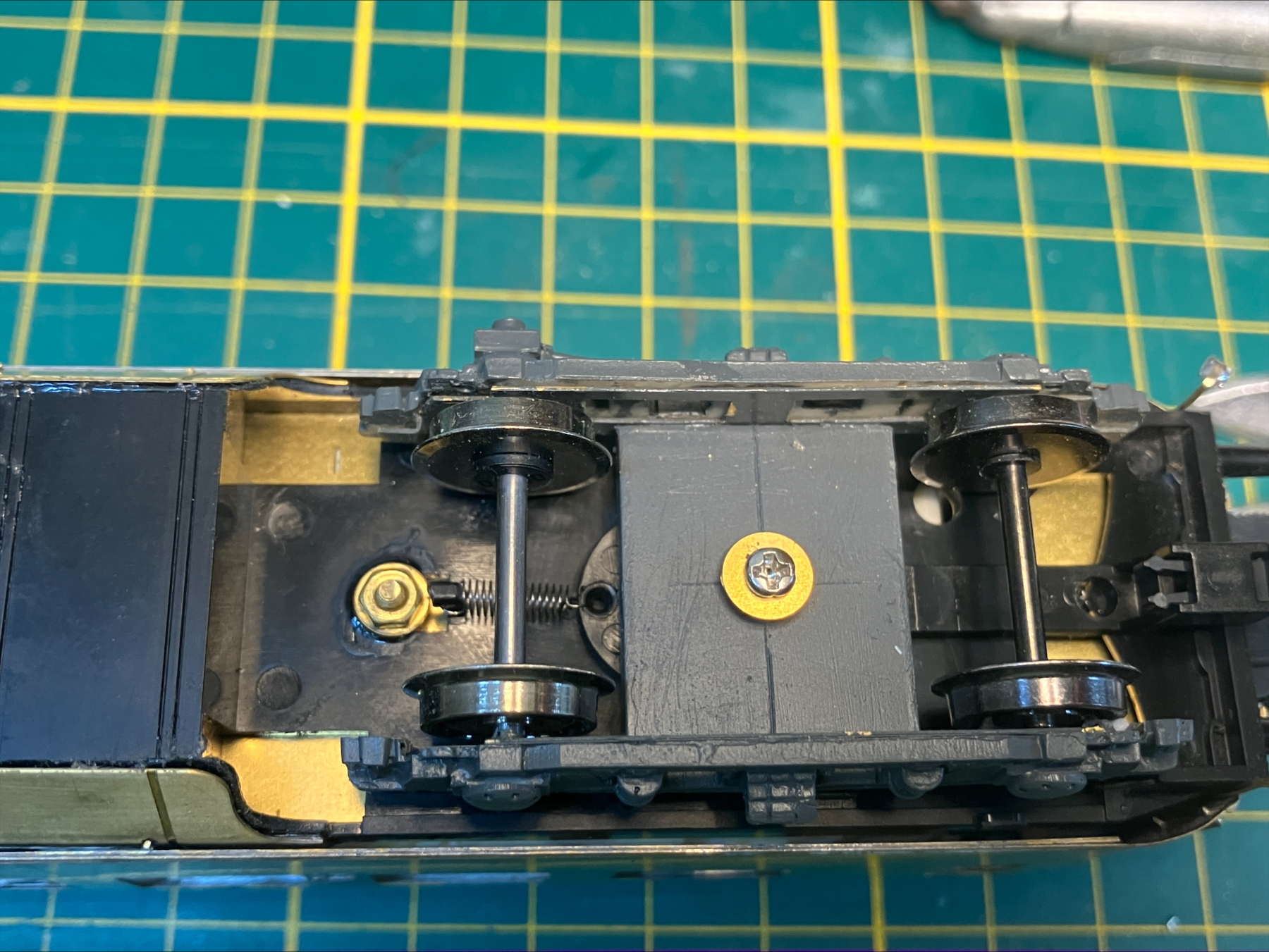

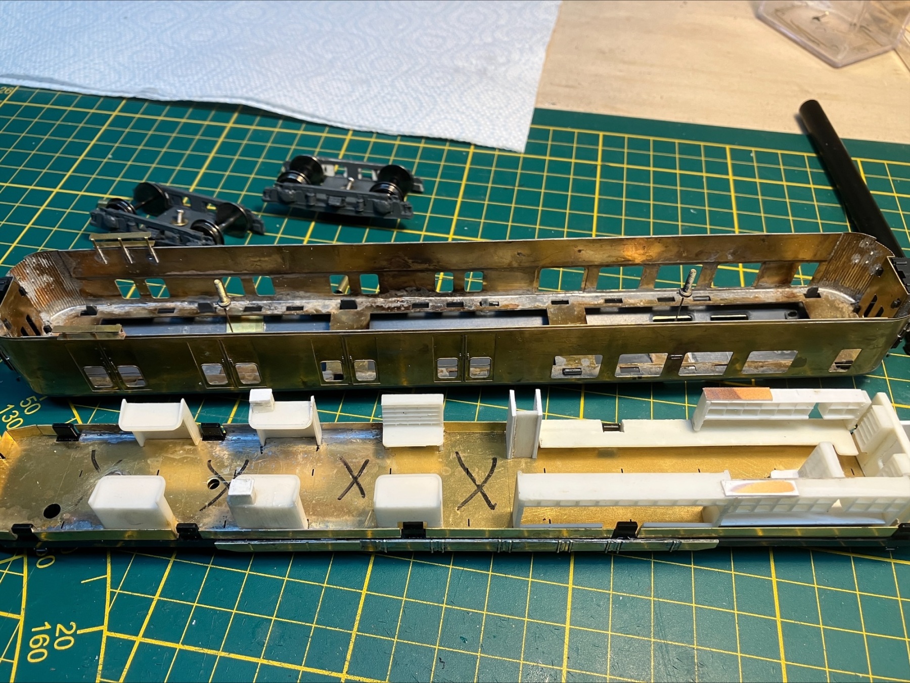

Ik heb ook iets van grendels op de schorten gesoldeerd, ze hadden iets langer gekund maar nu heb ik ze tot tegen het eind van de gleuven gezet, zo zijn ze wel allemaal gelijk.

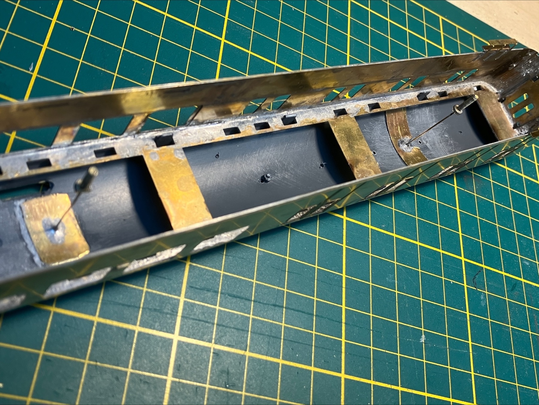

Ook heb ik tegen het dak 2 messing plaatjes met daaraan staf met aan het einde een boutje gelijmd, dit om de hele boel in één keer vast te kunnen zetten zodat er geen kieren tussen het dak en de zijwand komen. De plastic nokjes van het dak zitten niet echt goed klem op de messing kap omdat het messing dunner is dan de oorspronkelijke plastic kap.
De boel wordt dan aan de onderkant met een moertje vast gezet.

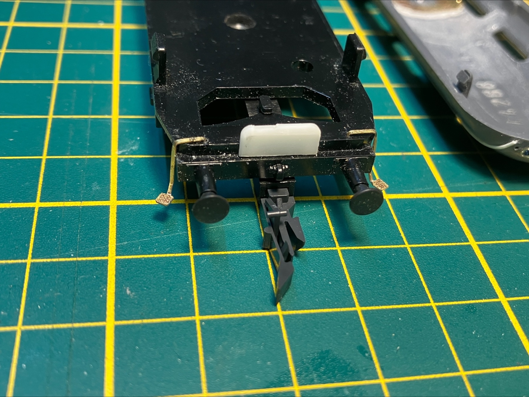

Ik had ze eert verder naar de uiteinden zitten maar kwam toen het kortkoppelmechaniek tegen dus maar gebruik gemaakt van de gaten bij het haakje van het veertje.
De hoogte van de kap op het onderstel heb ik met 4 nokjes, die op de kunsthars interieurdelen bij de gaatjes zitten, op de juiste hoogte gebracht.
De nieuwe draaistellen zitten van onderen vastgeschroefd met de lange (ingekorte) boutjes in in de vloerplaat gelijmde (niet gesoldeerd omdat ik de interieurdelen er al in had zitten) moertjes die op een ringetje zijn gesoldeerd.De meegeleverde busjes zijn ook ingekort.
(1 nokje op de kasten heb ik later verplaatst dus zit op deze foto nog anders)

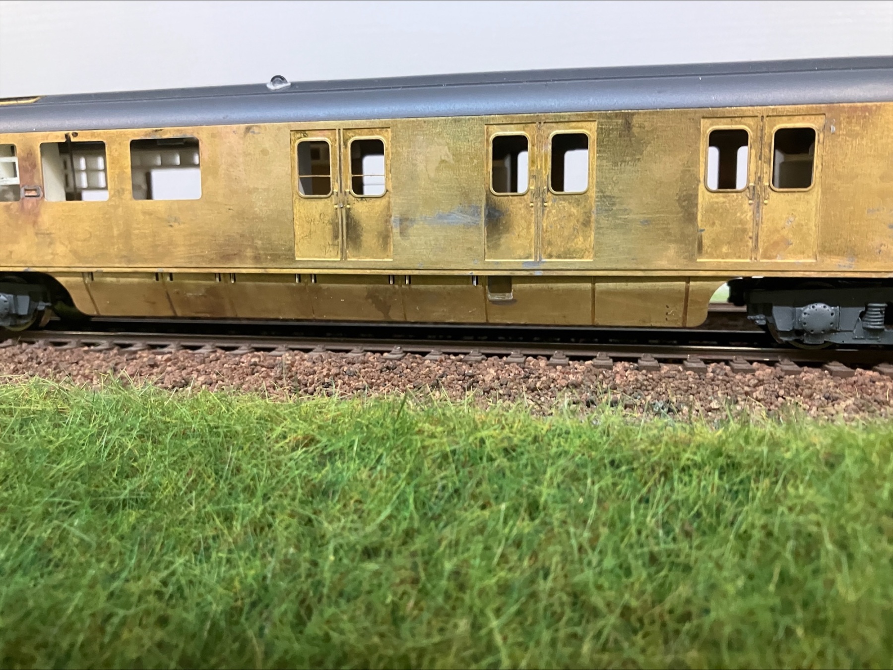

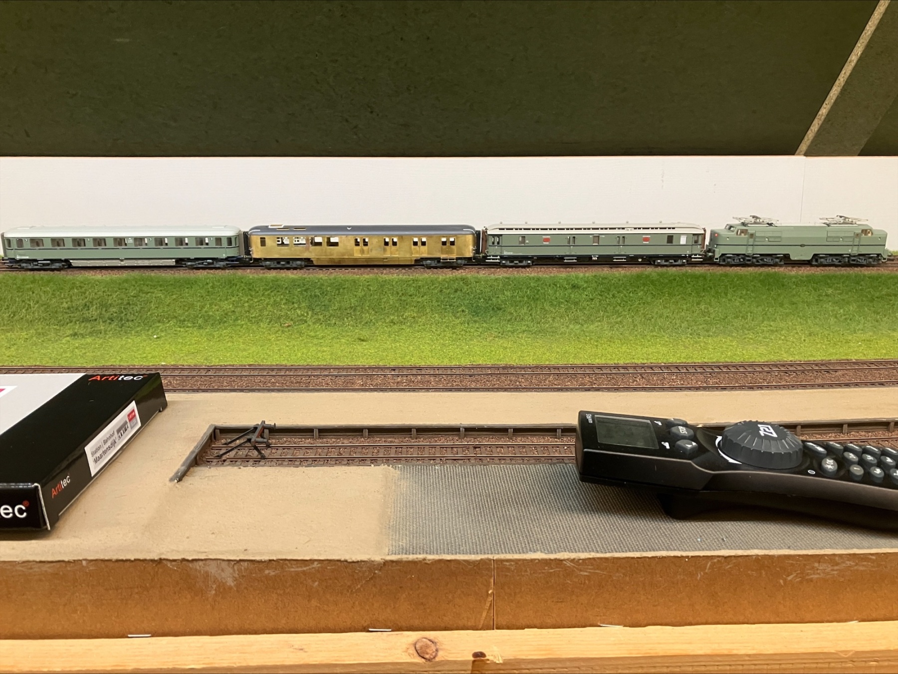

Proefrit (met weer kaal gemaakte bak)
