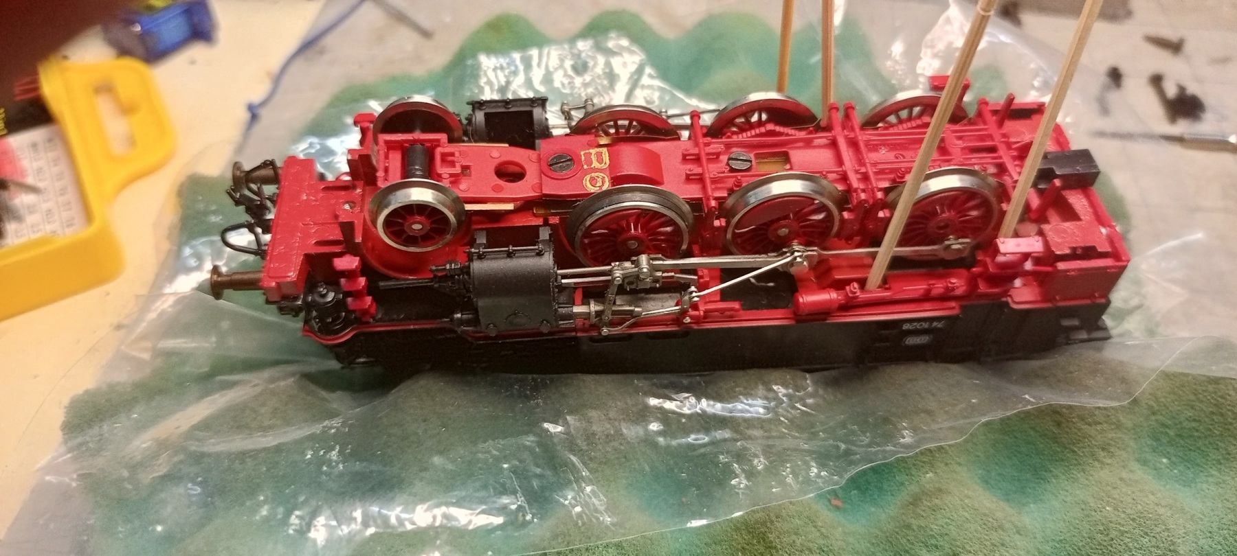

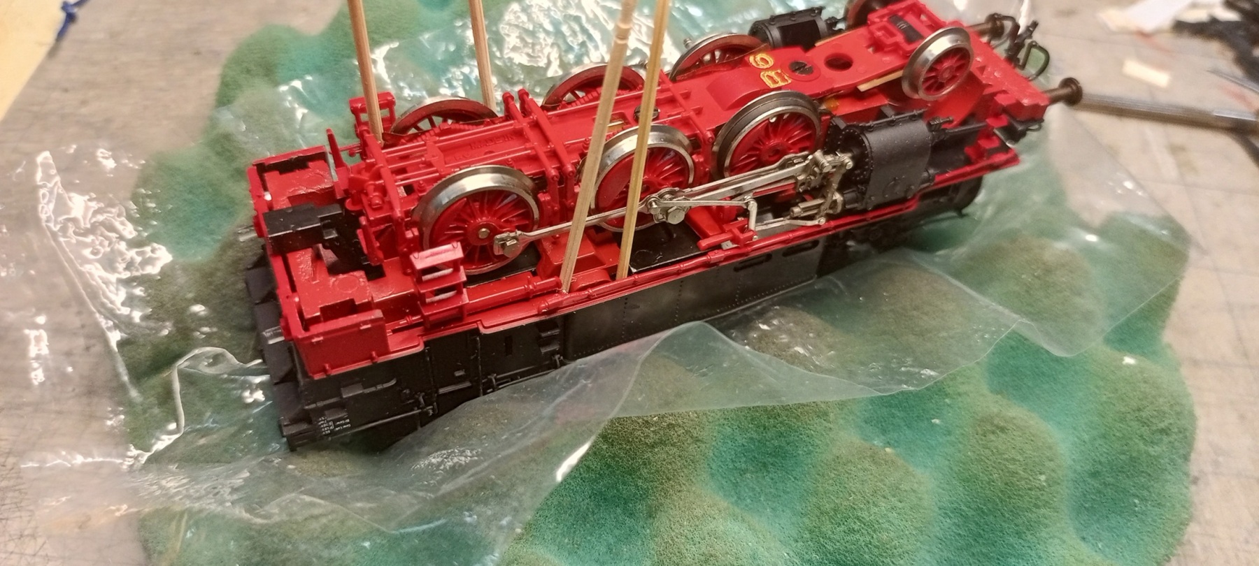

Heb nagenoeg het hele www afgezocht maar kan geen berichtje vinden over hoe men de kap verwijderd van genoemde lok. Deze is kortgeleden in mijn bezit gekomen en ziet er nog als nieuw uit. Ze rijdt ook fantastisch en nu wil ik er een digitaal decoder inzetten. Heb de kap er half af, de voorkant is vrij maar achter krijg ik er geen beweging in. Wat moet men doen om die kap er geheel af te krijgen?
Heb twee foto's bijgevoegd zoals het er nu bij ligt. Heb tot nog toe gedaan wat ik altijd doe. Voor een schroef er uit en dan de kap spreiden zodat het chassis vrij komt en naar voren en boven getrokken kan worden. Maar helaas, geen beweging in te krijgen.
Met vriendelijke groet, Henk.

Zit een schroef onder de loopas, die losdraaien...
Kap spreiden zou niet nodig zijn, kwam bij de mijne zo los
Zie hier:
https://www.roco.cc/static/frontend/Casisoft/Roco/de_DE/doc/AN/1/DE/62290-BA_7960.pdf
Succes
Laatst bewerkt op: 12 December 2024, 11:58:22 door Bas, Dordrecht

Hoi Bas, bedankt voor de handleiding. Is wel niet helemaal mijn lok maar er zijn heel veel overeenkomsten. De mijne heeft, naar ik vermoed, nog geen Schnittstelle voor een decoder maar die kan ik zelf maken.
Precies die schroef Nr. 1 op figuur 4 heb ik er uit gedraaid. Dan komt de voorkant los maar de rest krijg ik geen beweging in. Misschien nog eens wat meer kracht zetten. Maar ik wil niks afbreken. We prutsen verder.

Er zit nog een schroef onder de imitatie kolen.
Vriendelijke groet,
Erwin Prummel

Aha, dat is een goeie tip. Die staat niet op de tekening. Gaan we morgen meteen testen.

In de onderdelenlijst staat die schroef wel, onderdeelnummer 3.
Maar je moet dan wel weten waar je naar moet kijken.
https://www.roco.cc/static/frontend/Casisoft/Roco/de_DE/doc/ET/1/DE/43271_8919.pdf

OK, dit is een andere tekening als eerder werd voorgesteld. En belangrijk, dit is de juiste tekening. Hier kunnen we dus prima mee vooruit. er zit inderdaad en schroef onder de plastic kolen.
Kunnen we morgenochtend weer aan de slag.
