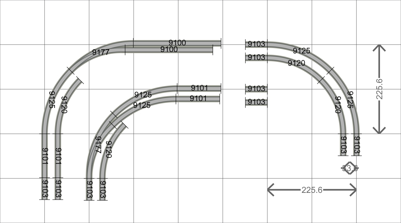

Auteur Topic: Anyrail nauwkeurigheid ? Of is er iets met Fleischmann 's nauwkeurigheid  (gelezen 2368 keer)
jengelsm
  • Berichten: 82

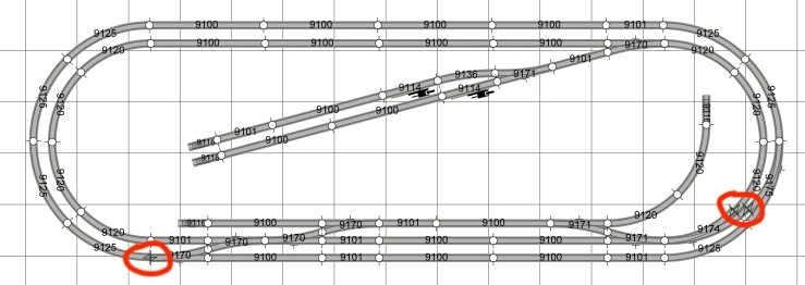

Heb de licentie voor Anyrail aangeschaft en heb naast mijn 'test' baan ook de stapel rails etc die ik heb in Anyrail getekend.
Naast het basis ovaaltje waren dat de uitbreiding's sets: B1, C1, D1 en E1.
Zou toch perfect moeten zijn? Is het plan dat door Fleischmann aan de man gebracht wordt.

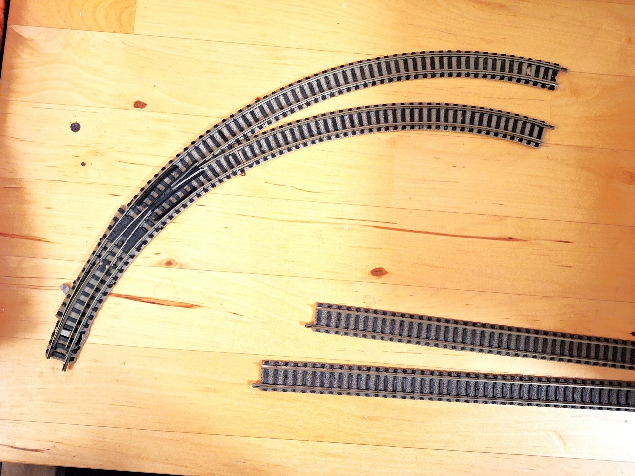

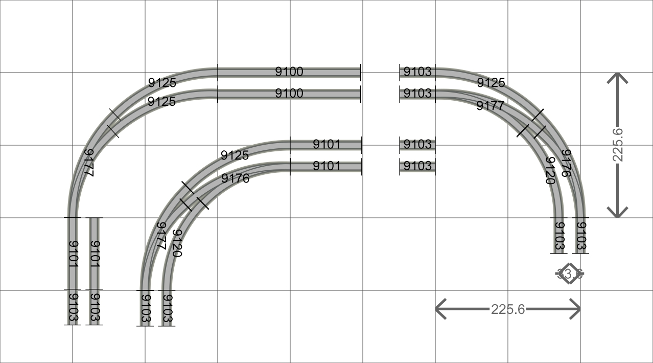

Echter, ik heb een tweetal stukjes die ik in anyrail niet echt 'passend' kan krijgen.
Ik kan niet twee stukjes ook niet 'verbinden' als ik op de beoogde verbinding klik.
Tips ? (of moet ik er maar mee leren leven...?)

Voor zover ik weet, zijn de maatvoeringen in Anyrail nauwkeurig, maar de bogen van Fleischmann niet helemaal nauwkeurig.
Voor het ontwerpen kan het helpen om bij instellingen de afstand en hoek een hogere waarde te geven.
Fleischmann Piccolo perfect? Hehe...
Digitale railprogramma's leggen genadeloos de imperfecties van de model-railsystemen bloot. Immers, digitaal zijn er maar twee mogelijkheden: het past of het past niet.

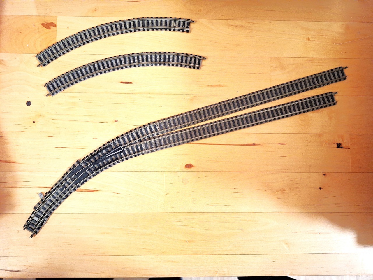

"Ongeveer" is een beetje moeilijk. In praktijk kun je wat makkelijker een beetje sjoemelen met de precieze hoeken en lengtes. Je krijgt het railplan toch wel in elkaar.
Om jouw plan er in Anyrail toch netjes uit te laten zien, is het aan te raden om de boogwissels er eerst uit te laten, en alleen de standaardbogen te gebruiken. Dan ligt het geheel mooi recht. En dan pas op het eind de boogwissels er weer in te frummelen, dan wel uit de link die David gaf erin te kopiëren.
Wat is het geval met deze boogwissels van Fleischmann?
Het Piccolo railsysteem is eind jaren 60 bedacht door Fleischmann - en zij wilden een eenvoudig systeem presenteren met weinig verschillende railstukken. Niet zoveel passtukjes als hun tegenhanger van die tijd Minitrix. En dus ook boogwissels waarvan de binnenboog overeenkwam met een standaard R1 45°, en de buitenboog een standaard R2 45°. Volledig uitwisselbaar in het systeem. Leuk idee, maar dat gaat niet zonder compromissen. De binnen- en buitenboog van het wissel moeten wat uit elkaar gedraaid worden anders haal je de overkant (het parallelspoor) niet!

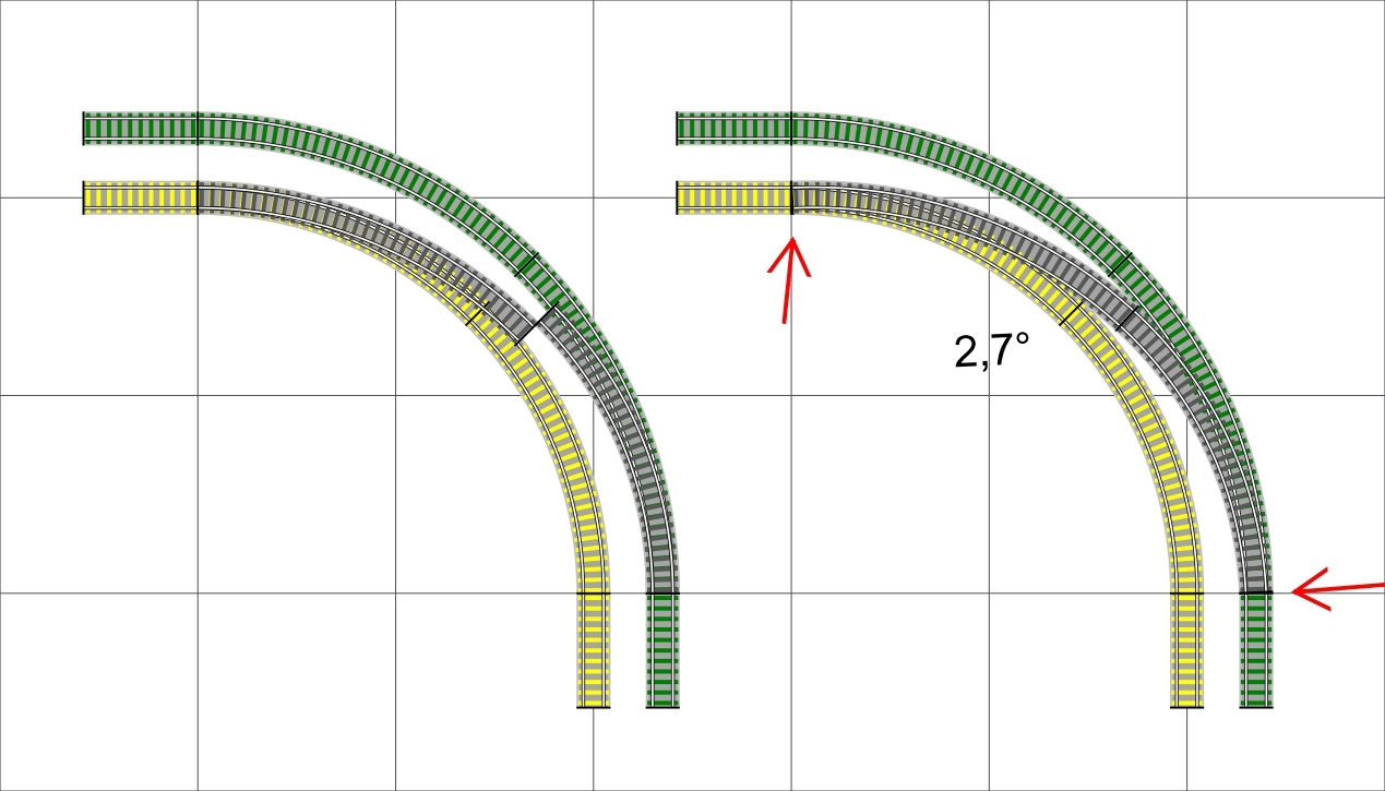

Het duidelijkst kun je dat maken door de wisselverbinding na te bootsen met alleen de bogen R1 en R2, en dan de verbinding ook met R1 en R2 erop te leggen.
Links zijn de R1 en R2 precies (tangentieel) op elkaar gelegd, en rechts zie je dat je de bogen 2,7° moet draaien wil je een parallelverbinding maken. Die hoek zit dus ook in de echte Piccolo wissels, dat kun je ook zien. De einden staan onder een hoek ten opzichte van elkaar.
Anyrail kan echter niet veel met zo'n hoek - dan lopen aansluitende sporen altijd van elkaar weg, niks meer parallel terwijl beide bogen 45° horen te zijn.
En toch, zoals gezegd heb je die hoek nodig om "de overkant" te bereiken. Ook met een enkel boogwissel met twee aansluitende bogen. Met een knik (zie rode pijlen) lopen de aansluitende rechte sporen dan weer parallel.
Niet echt op te lossen in een digitaal railprogramma, je moet een beetje sjoemelen en draaien... daarvoor moet he het "automatisch verbinden" even tijdelijk uitvinken.
( @ David dit alles is geen kritiek, ik leg alleen uit hoe het zit met de Fleischmann geometrie  ;) )
Overigens heeft het Piccolo systeem nog meer kwesties, met de kruisingshoek (geen 15° maar 16,8°) en de 9136 boog die dus ook niet echt overeenkomt met de boog van een standaard recht wissel. Maar dat heeft geen gevolgen voor jouw railplan.
Groet, Victor

« Reactie #12 Gepost op: 13 November 2024, 22:31:28 »
In AnyRail is dit wissel precies zo gedefinieerd als het in de werkelijkheid is (voor zover we dit kunnen nameten). Dat doen we altijd.

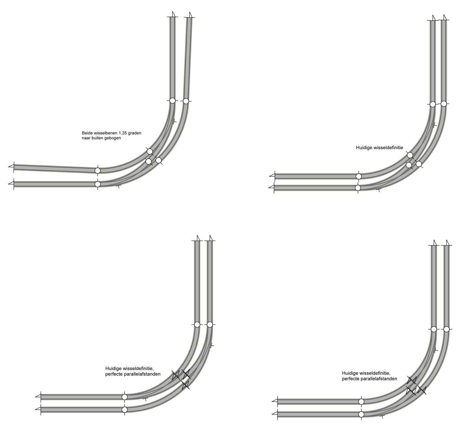

Toch niet helemaal  ;)
Je hebt de spreidingshoek die in het wissel zit (de eerder genoemde 2,7°) niet verwerkt in de eindpunten. Die heb je parallel geforceerd, zodat alle bogen in een 45° hokje passen.
Als je aan het werkelijke wissel twee rechte stukken aansluit, lopen ze uit elkaar. En als je twee bogen R2 erop aansluit lopen die ook uit elkaar - waardoor je als vanzelf aan de parallelafstand van 33,6 mm komt, wat in de praktijk ook de bedoeling is.
Ik heb op het Anyrail forum al eens een balletje opgegooid of het een idee zou zijn om van elke boogwissel twee versies te maken. Een waarbij de buitenboog precies in een R2 past, en een waarbij de binnenboog precies in een R1 past. In praktijk moet je die keuze ook maken, ofwel je legt het wissel met de buitenrail gelijk in een R2, ofwel met de binnenrail gelijk in een R1.
In het plaatje hieronder heb ik de wissels op die twee manieren ingebouwd; moest de buitenboog gelijk lopen heb ik het wissel 1,3° naar binnen gedraaid, moest de binnenboog gelijk lopen heb ik het wissel 1,3° naar buiten gedraaid. Links boven in het plaatje heb ik de binnenste van de twee 9125 bogen 2,7° naar binnen gedraaid.

Je hebt gelijk, we hebben de vorm precies overgenomen, maar de hoeken uiteindelijk toch iets aangepast. De reden was dat we hier voortdurend vragen over kregen.
We hebben dat jaren geleden gedaan omdat ook veel mensen ze gewoon los als enkele wissel gebruiken, en er dan juist last van krijgen als de hoek niet 45 graden is.
Bovendien klopt de parallelafstand en de uitgangsrichting dan nog niet.
Wat je ook doet, als een geometrie van een fabrikant niet echt klopt maar er wel baanplanvoorbeelden mee publiceert, hebben we als makers van ontwerpsoftware een probleem!
