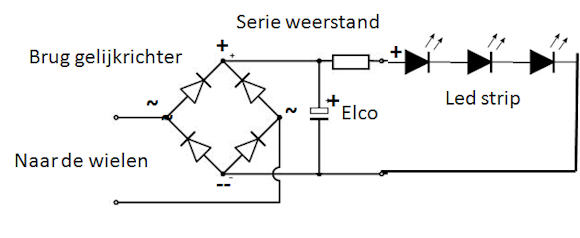

Een led is bij een korte stroomuitval door bijvoorbeeld een vuiltje op de rails gelijk uit.
Door er een condensator of elco bij te plaatsen heb je geen knipperende led.

Wil, dankjewel voor de tip van de condensator met duidelijk schema.
