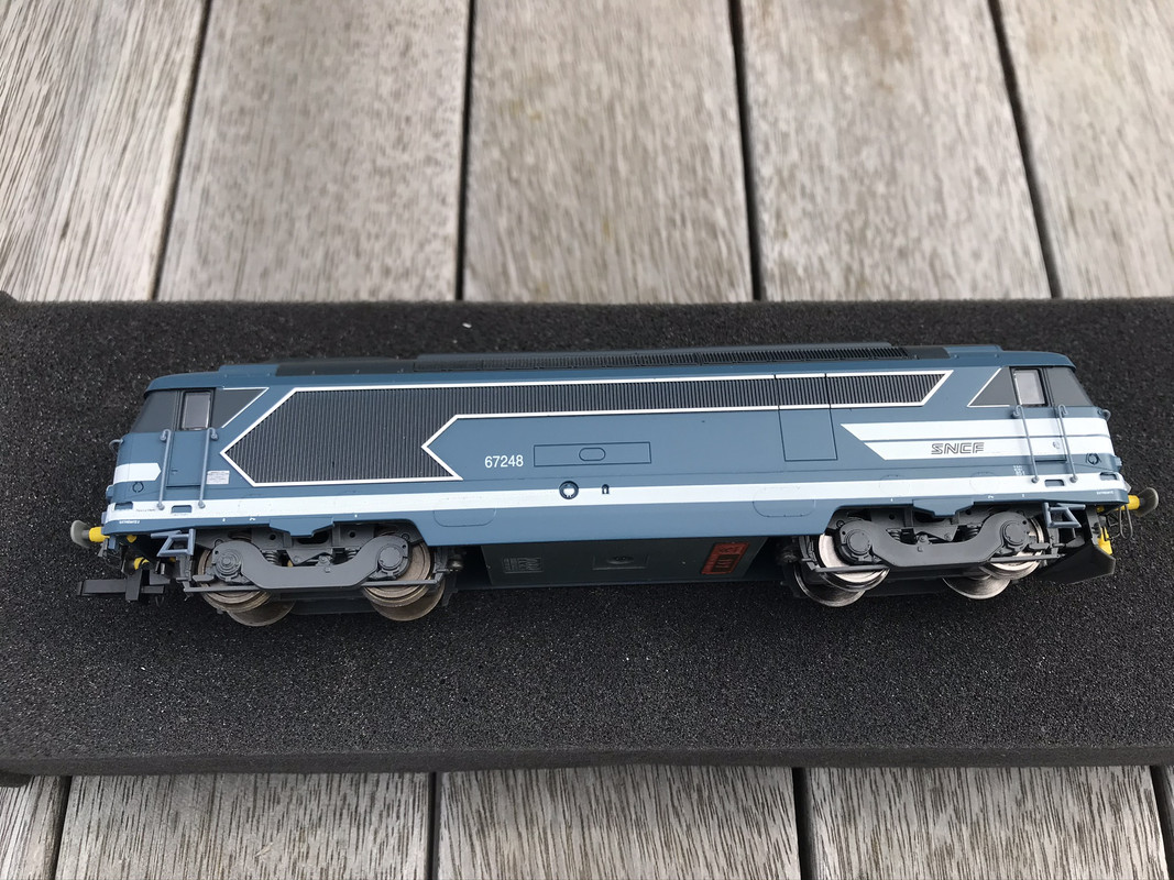

De gewone assen gaat geen probleem zijn om te vervangen, maar de aangedreven assen wel denk ik.
Ik heb de oude bruine wielassen met tandwiel van een BB67000 eens vervangen door nieuwe blinkende wielassen van de nieuwe generatie.
De oude assen zijn 2.5 mm dik, de nieuwe 2 mm dik. Dus ook andere tandwielen.
De nieuwe wielen op de oude assen gezet, maar eerst moeten uitboren zodat de oude assen van 2.5 mm erin passen.
Blij dat ik het gedaan heb, maar het was wel een prullenwerk, maar nu is de stroomafname super.
Links oude wielen, rechts nieuwe wielen.
