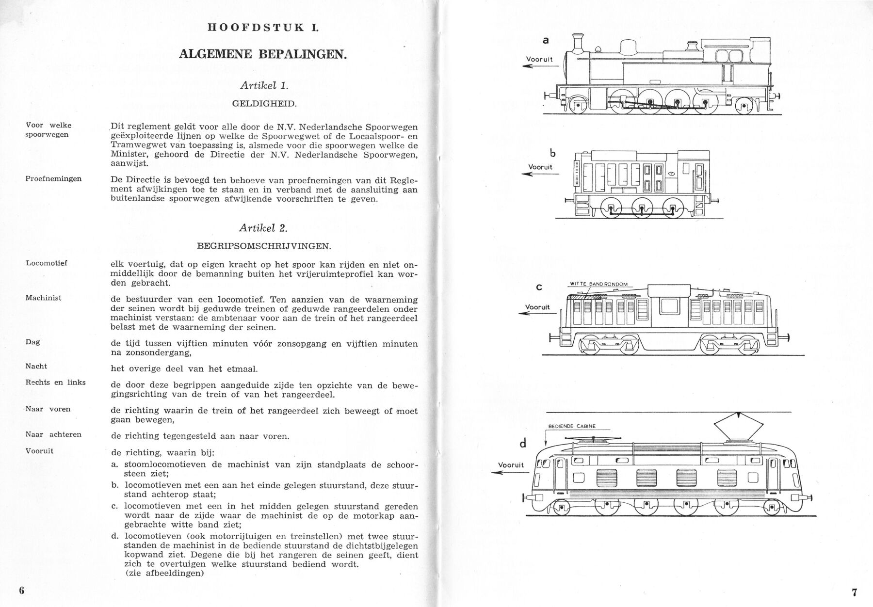

Voorschrift NS C 5202, het seinreglement anno 1954 (vele malen gewijzigd maar deze mededelingen niet):

Dan is dus in geval van de 2200 de motorkant de voorkant, zie artikel 2b + tekening.

Inderdaad.
Maar de cabinezijde was voor mij logischer geweest.
Bedankt voor ieders bijdrage.
