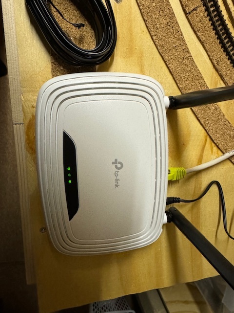

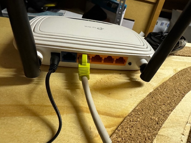

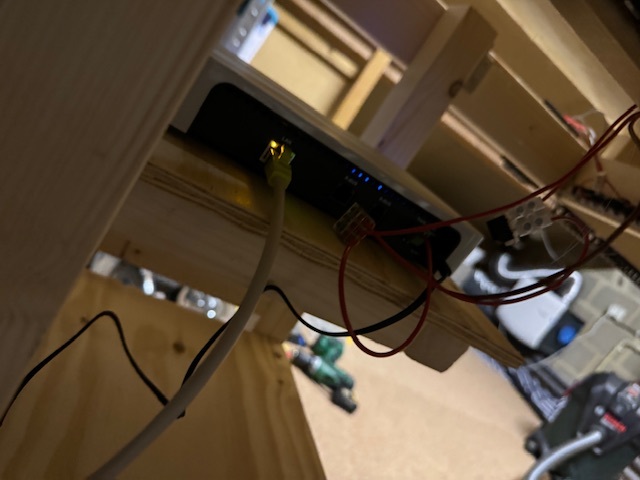

Ik heb mijn z21 start unlockt, ook de tp link router heb ik netjes ingesteld en op elkaar aangesloten. Als ik nu op het netwerk van de router met mijn mobiel ga, krijg ik geen verbinding met de z21. Als ik de updater app installeer. Ziet hij de z21 start meteen.
Middelste oranje lampje knippert.
Laatst bewerkt op: 01 February 2024, 16:26:19 door Eendenreetx

Vraag me niet wat ik gedaan heb maar hij doet het….
