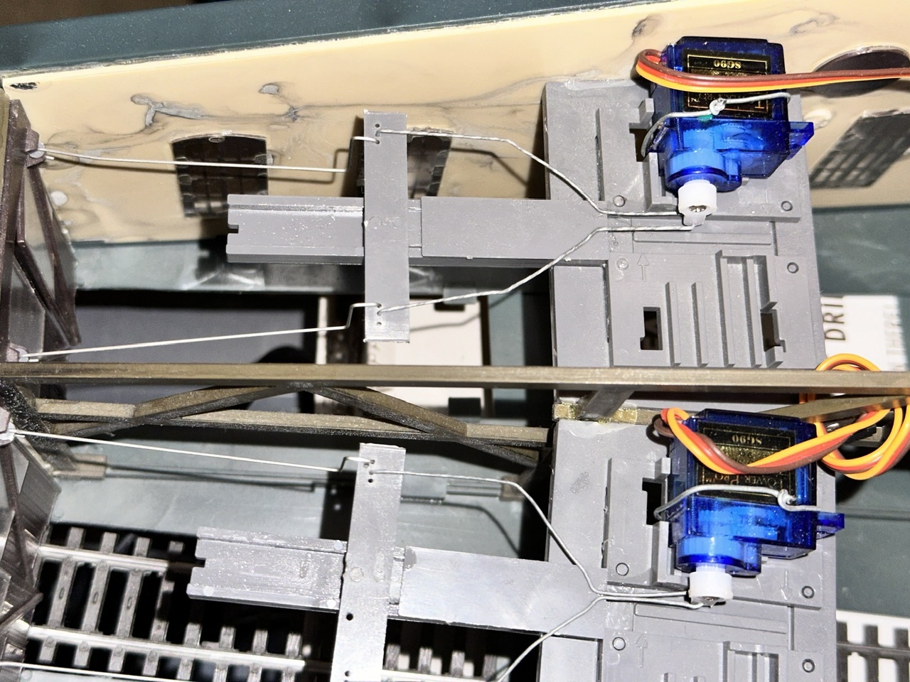

Deuren in de locloods met servo bediend
25 December 2023, 11:10:42 »
Ha, afgelopen dagen wat zitten rommelen met de locloods, ik had er al servo’s ingebouwd echter liep alles nog niet naar de zin. Nu aangestuurd met Esu SwitchPilot Servo in combinatie met Rocrail en ik moet zeggen, dat is echt gaaf spul. Werk als een trein zullen we maar zeggen.
https://youtu.be/sEwf4BR4o2M?si=9fXs-w7M78xH-QCq
Groet, Peter
mijn YouTube kanaal
Ons draadje, de bouw van Bahnstrecke Lahr
AlbertG
Berichten: 1097
Re: Deuren in de locloods met servo bediend
25 December 2023, 20:45:31 »
Ziet er leuk uit. Heb je de stellage waar de servo op zit met een 3D printer gemaakt?
Ik ben wel benieuwd hoe je Rocrail gebruikt. Doe je de deuren open en dicht met een uitgang op het baanplan of zit er iets meer logica in.

Berichten: 6935
25 December 2023, 22:24:36 »
Ziet er interessant uit, heb je filmpje van de werking?

AndrevdG
Berichten: 2208
26 December 2023, 06:06:04 »
Ziet er gaaf uit, en werkt mooi vloeiend.

Ha, hoe ik het gedaan heb....
Ik heb:
Als eerste een wissel in onze CS2 geprogrammeerd, met als logo een lampje, lampje aan - deur open, lampje uit - deur dicht.
Hierna de SwitchPilot geprogrammeerd, de standen en snelheden ingevuld en de deur getest
Vervolgens in Rocrail de acties aangemaakt deur open/deur dicht
Hierna de acties gekoppeld aan de bezetmelders en blokacties, bij blok enter melding, deur open, bij blok bezet deur dicht, bij vertrek deur open, bij vrijgave blok (blok leeg) deur dicht.
@AlbertG, De constructie zit al in de Faller Locloods, alleen kun je daar hun eigen motoren op plaatsen met tandwielen, die vond ik echter wat aan de dure kant en dus ben ik gaan rommelen met eigen motoren.
Laatst bewerkt op: 26 December 2023, 10:30:02 door Peter.v.L
Groet, Peter
mijn YouTube kanaal
AlbertG
Berichten: 1097
26 December 2023, 13:32:01 »
Hoi Peter,
Bedankt voor je antwoord.
Hartelijke groeten,
Albert.
