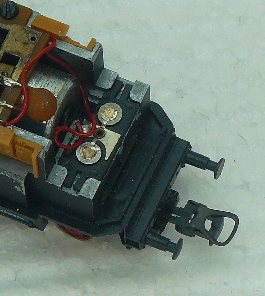

Beste allemaal,
Ik heb een ROCO BR 132 e-loc (catalogusnummer 04145A).
Ik heb een vraag over de verlichting.
Aan beide zijden zitten zowel een rood alswel een (warm)wit lampje.
Deze moeten al dan niet aan gaan afhankelijk van de rijrichting.
De lampjes heb ik (los van de loc) getest en deze werken alle vier.
Geplaatst in de loc werken ze echter niet goed.
Mijn vraag is echter: hoe moet het werken? De massaaansluiting is voor alle lampjes gelijk, geen probleem lijkt mij.
Echter zijn de andere polen van de twee lampjes die aan één zijde zitten, electrisch met elkaar verbonden!!!?
Dit kan toch nooit werken!!? Wat zie ik over het hoofd??
Iemand een idee?
Alvast bedankt.

Je schrijft “dit kan toch nooit werken”. Dat lijkt mij ook, als ze direct met dezelfde pool zijn verbonden. Ik zie in de foto geen diodes, die ervoor moeten zorgen dat ze afhankelijk van de rijrichting branden. Zitten die er wel ergens? (Ik ken de loc niet.)
Je schrijft ook: “geplaatst in de loc werken ze niet goed”. Er gebeurt dus wel iets? Kun je vertellen wat? Bedoel je dat ze allebei tegelijk branden?

Wat bedoel je precies met "Geplaatst in de loc werken ze echter niet goed." Branden lampjes tegelijk? Of helemaal niet?

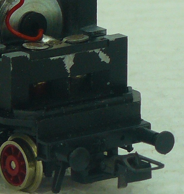

De schijfjes bovenaan de lampjes zijn wellicht qua functie een soort diodes? Een soortgelijk systeem met schijfjes had Fleischmann ook altijd (Selenplättchen)
Dus als de stroomkring de ene kant op gaat brandt het ene lampje, bij de stroomkring de andere kant het andere lampje
Dus die zouden precies andersom geplaats moeten zijn voor een goede werking.
Laatst bewerkt op: 06 December 2023, 22:39:13 door Quinzeedied

Bedankt voor jullie reacties.
De resultaten waren wisselend; soms niet, soms twee aan dezelfde zijde tegelijk, etc.
Ik heb dan ook met die schijfjes zitten knoeien, dus niet elke keer op dezlfde manier terug geplaatst.
Ik denk dus inderdaad dat het een soort diode moet zijn. Kan eigenlijk niet anders!
Ik ga het in het weekend eens verder bekijken.
Ik zal mijn resultaten posten.
Groet Bert

Die schijfjes zijn diodes.
Destijds veel gebruikte, inmiddels erg verouderde methode. Nu zit (meestal) alles op de printplaat.
Berichten: 27233
Re: Verlichting ROCO BR 132
07 December 2023, 10:36:35 »
Zijn inderdaad diodeschijfjes.
Er zijn 3 manieren waarop het fout kan gaan:
- schijfje verkeerdom, dan brandt de lamp in de verkeerde rijrichting.
- schijfje is doorgeslagen, dan brandt de lamp in beide rijrichtingen
- schijfje is onderbroken, dan doet de lamp helemaal niks.
Ik kende deze schijfjes alleen van Fleischmann, wist niet dat Roco ze ook gebruikte.
Bij Fleischmann zijn ze waarschijnlijk nog als reservedeel te krijgen.
