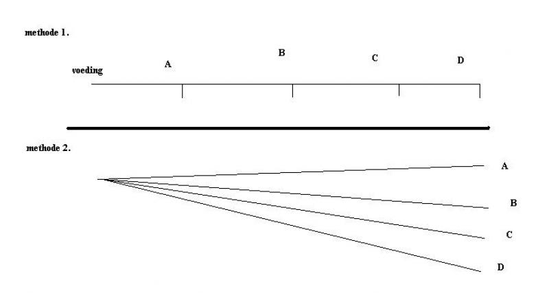

Ik ben vanmiddag langs een doe het zelf zaak geweest en heb wat spulletjes gehaald. Waaronder voor het solderen van de bedrading de S-39 RVS- Inox van Griffon. Nu verbaasde het me dat er achterop staat dat het niet geschikt is voor "elektro- en electronica toepassingen". Zijn er meerdere soorten en heb ik de verkeerde, of kan het gezien onze lage afname wel gewoon gebruikt worden?
Verder zit ik nog beetje in dubio mbt de "ringleiding". Ik kan er niet zo goed bij de onderkant en toen dacht ik aan de optie om aparte draden te trekken (zie onder, methode 2) in plaats van een echte "ringleiding (zie onder, methode 1). Kleven er nog meer voor en nadelen aan één van beide methoden? Zie foto:
Of groter: link
En hoe verbinden jullie de draden op punt A, B, C en D. Ik wil 1.5mm^2 draad gebruiken. Haal je gewoon de isolatie weg en soldeer je de draden op elkaar. Of kan ik ook "lasdoppen" gebruiken? En wat is het nadeel of gevaar van het ongeisoleerde draad dat achterblijft?
Ik hoop dat jullie me een stukje op weg kunnen en willen helpen. groeten, Gert

Nijboer
  • Berichten: 657
  • Klein maar fijn N-spoor en een knipoog naar Z.
Re: Multimaus enzo
« Reactie #9 Gepost op: 25 April 2008, 18:42:41 »
AAAAAAAAAAHHHHHHHHHHHHHHHHH!!!!!!!!!!!!!!!!!!!!
S39: Nooit, never gebruiken!! Dat is een agressief middel om metalen oppervlakken te reinigen voor het solderen.
Je moet een goede soldeerbout hebben met vooral een goede tip.
Je kunt in principe al solderen met standaard tin, daarin zit al flux.
Dan zorg je dat je oppervlak goed schoon en vet-vrij is.
Mocht het toch moeilijk gaan, dan is bij-fluxen een goede optie, maar fluxpennen zijn minder gangbaar voor de doehetzelvert...
solderen op grotere oppervlakken is altijd lastig ivm de hitte die te snel weer afvloeit. Je kunt in dat geval ook soldeervet gebruiken. Gewoon bij de dhz te krijgen. Wel weer even schoonmaken when job done.
Zo heb ik al eens piccolo rail gesoldeerd. werkt mooi.

De spoorstaven van Fleischmann Profi zijn toch van nieuwzilver? Dan heb je geen S-39 nodig. Een beetje schoonkrabben en dan solderen met harskernsoldeer.
