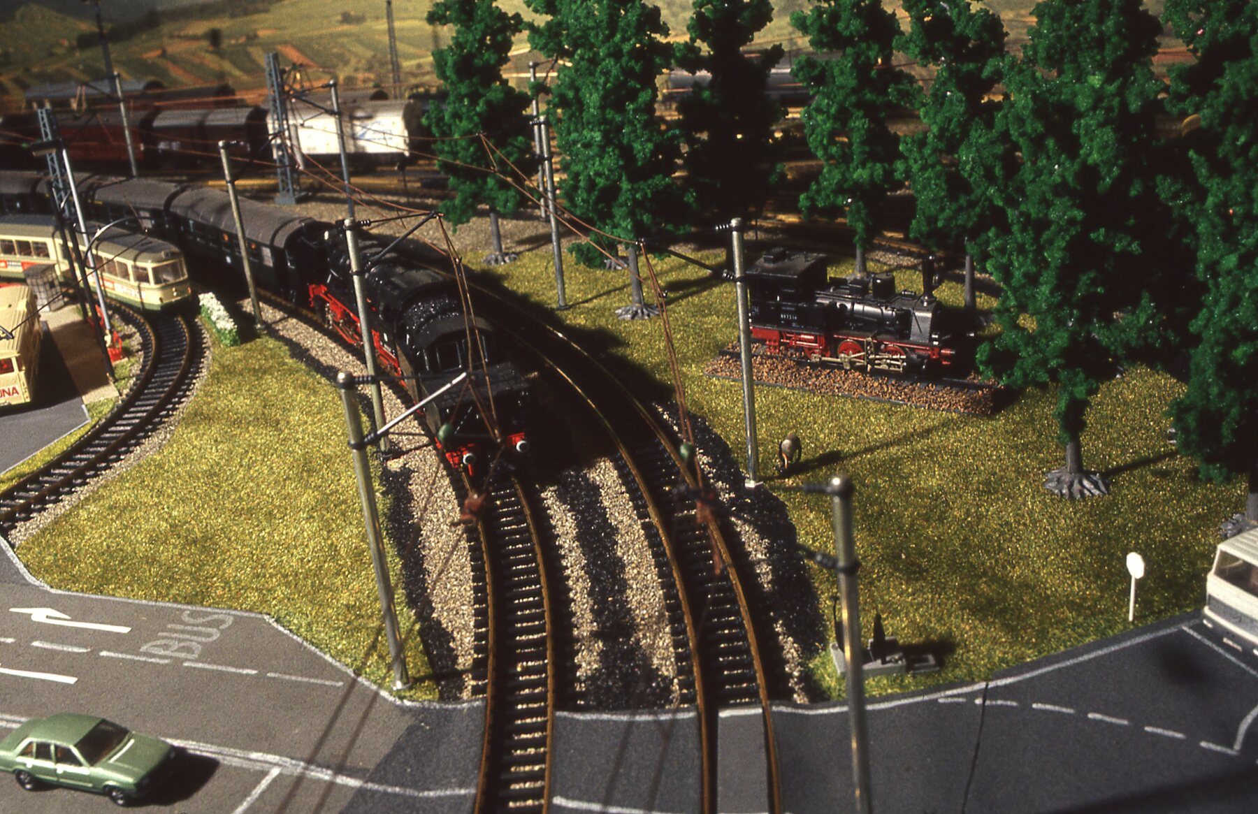

En een foto op mijn baantje
DSCN3817
by
Peter Verlooy
, auf Flickr
Spoorse groeten
Peter
