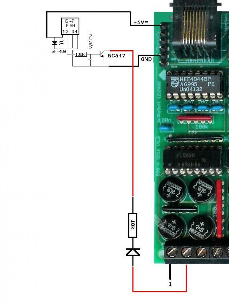

Auteur Topic: Problemen met aansluiten lichtsluis. reageert niet.  (gelezen 3431 keer)
  • Berichten: 6956
Re: Problemen met aansluiten lichtsluis. reageert niet.
« Reactie #30 Gepost op: 10 March 2023, 18:37:39 »
Modelbouwled zal zijn uitgegaan van 3rail en common ground S88 en dan heb je geen relais nodig.
Citaat van mezelf:
OUT gaat naar de S88SD poort, VCC en GND zijn de voeding voor de sluis maar GND moet je OOK op bruin van je centrale aansluiten anders heb je nooit een gesloten kring.
Maar dat gaat in jouw geval niet op want je schrijft dat je een Multmuis hebt en da's geen common ground centrale.
Dit kan wel, dan heb je geen relais nodig en zelfs geen voeding. Leg dat maar eens voor aan je hulptroepen:
Gr, Ben.
Te 2/2
« Reactie #31 Gepost op: 14 March 2023, 22:12:24 »
Modelbouwled demonstreert de sluis op beurzen m.b.v. computer gestuurd N-spoor.
Jan Willem
