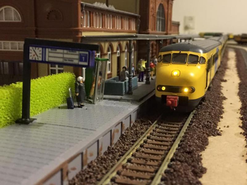

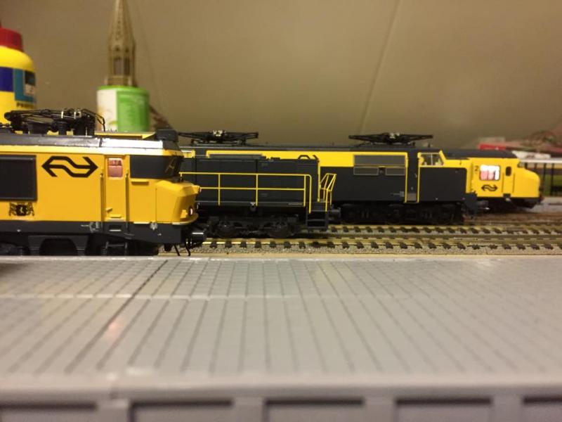

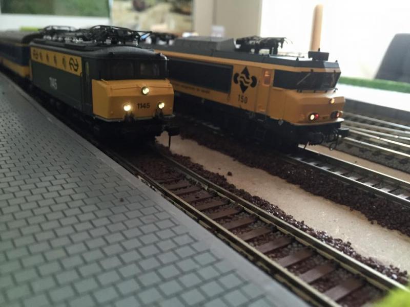

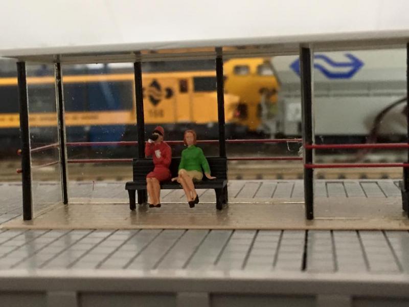

De laatste maanden weinig op het forum geweest, wel een beetje meegelezen, maar zelf niets geüpload. Hier een paar plaatjes van het station:
Ik zal komend weekend wat meer overzichtsplaatjes uploaden.
Groetjes,
Martijn
