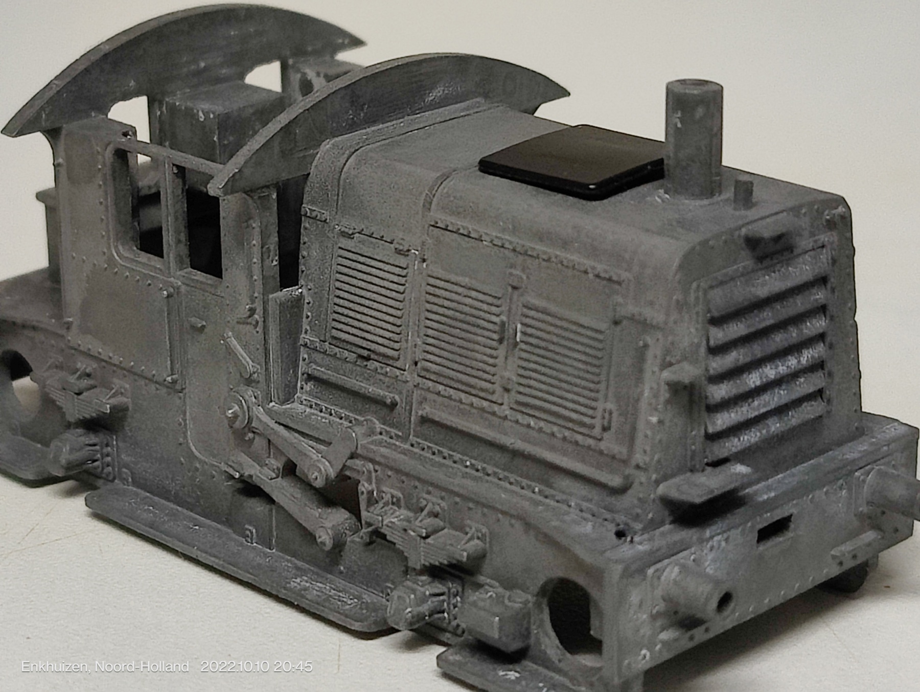

Bert,
Ik heb hier een paar jaar geleden ook op gezocht en iemand raadde mij dit goedje aan.
Ik heb het geprobeerd op mijn sikje en het werkt perfect in samenwerking met een harde tandenborstel.
Laat je kap een dag (of een week) in dit goedje liggen en alle verf is er al bijna af. Nog even nabewerken met de harde tandenborstel en/of een houten tandenstoker en je kap is zo kaal als een biljartbal.
Bert

Ach die arme sik..,
Maar ziet er goed uit. Dank!
