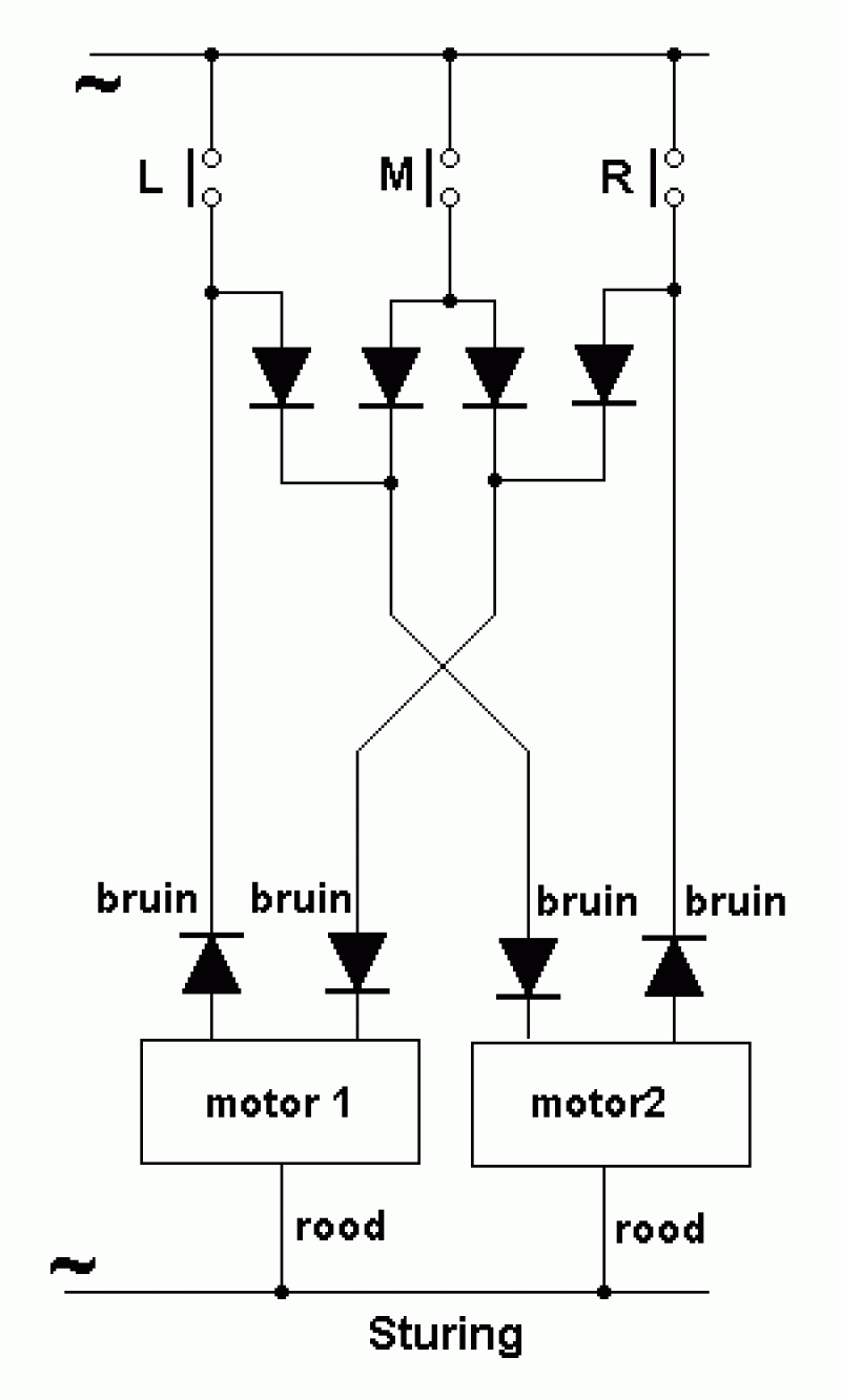

wissel stroom 18volt of gelijkstroom 16volt.maakt niet uit. het is er allebij
de bedoeling is om een driewegwissel pikoA naar alle 3 de richtingen om te kunnen zetten met 1 wipschakelaar aan\uit\aan en naar de middenweg met een pulstoets.
de wisselaandrijvingen zijn van conrad.(onder de tafel)
kan ik hierbij het schema van klaas gebruiken of heb ik er een ander schema voor nodig?
groeten marco

Even loostaand van het feit dat Klaas zegt dat zijn/het schema bedoeld is voor spoelaandrijving ipv motoraandrijving zie ik in het schema 3 pulsschakelaars links/ rechts/midden gevolgd door 4 diodes (evt. 1n4001)
Als je dit goed heb gedaan en de de diodes in de goede richting heb geplaatst (streepjes op de diodes aan de kant van de wissel) moet het werken voor wissels met (magneet)spoelaandrijving.

Dit zou het moeten doen:
Even de gebruiksaanwijzing er bij:
De vier onderste diodes zijn de diodes die aan de bruine draden van de wisselmotoren zitten. Je moet even door proberen er achter komen welke welke is, want ze zijn helemaal ingepakt dus je kunt niet zien welke kant ze op wijzen.
Vervolgens moet je kijken of de motoren de goede kant op draaien. Ik kan vantevoren nl. niet precies voorspellen wat er zal gebeuren.
Er zijn 3 mogelijkheden:
- ze draaien allebei de goede kant op. Dan heb je geluk.
- ze draaien allebei de verkeerde kant op. Op te lossen door de bruine draden van elke motor te verwisselen en de bovenste diodes alle 4 andersom te zetten.
Een andere oplossing is beide motoren andersom onder de tafel te monteren, zonder elektrisch iets te veranderen. Het is maar net wat het makkelijkst is.
- 1 motor draait de goede kant op, de andere verkeerd. Aan de goede doe je niks, de motor die verkeerdom draait moet je andersom onder de tafel monteren, zonder de draden te verwisselen.

ik heb net de wisselaandrijvingen bekeken en inderdaad zitten de diodes op de manier zoals klaas aangeeft.
met het schema en de bruiksaanwijzing bij de hand ga ik het gelijk nog eens proberen.
zodra ik wat meer weet meld ik mij weer.
@klaas,alvast bedankt voor het denkwerk
groeten marco

hallo ik heb het uitgeprobeerd en er is nog een 4de optie :-|
nl.
motor 1 werkt zoals het hoort met alle 3 de toetsen L M R
motor 2 werkt wel met toets R........ maar met toets L en M niet.
de diodes zitten op precies de zelfde richting zoals het schema aangeeft.
ik heb de kabels omgedraaid maar dan zit er weer kortsluiting in,dus maar weer snel terug gezet.
ik wacht even het antwoord van jullie kant af.
groeten marco

nog eens naar het schema gekeken en eindelijk wetend hoe een diode werkt, ging me de lamp branden
de bovenste 2 diodes van L en M omgedraaid en beide motoren werken zoals het zich hoort
nogmaals, klaas bedankt!! en de andere natuurlijk ook
groeten marco
nog een laatste bericht,in strijd met eerder gedaane uitspraak,zitten de vaste diodes van motor 2 tegenovergesteld als wat het schema aangeeft.maar het allerbelangrijkste is dat het nu werkt!!

Kijk eens aan, je begint het te snappen.
Het principe is niet zo moeilijk, een diode laat de stroom maar in één richting door. Dus als er twee diodes achter elkaar in hetzelfde stroompad zitten, dan moeten ze allebei dezelfde kant op wijzen.
