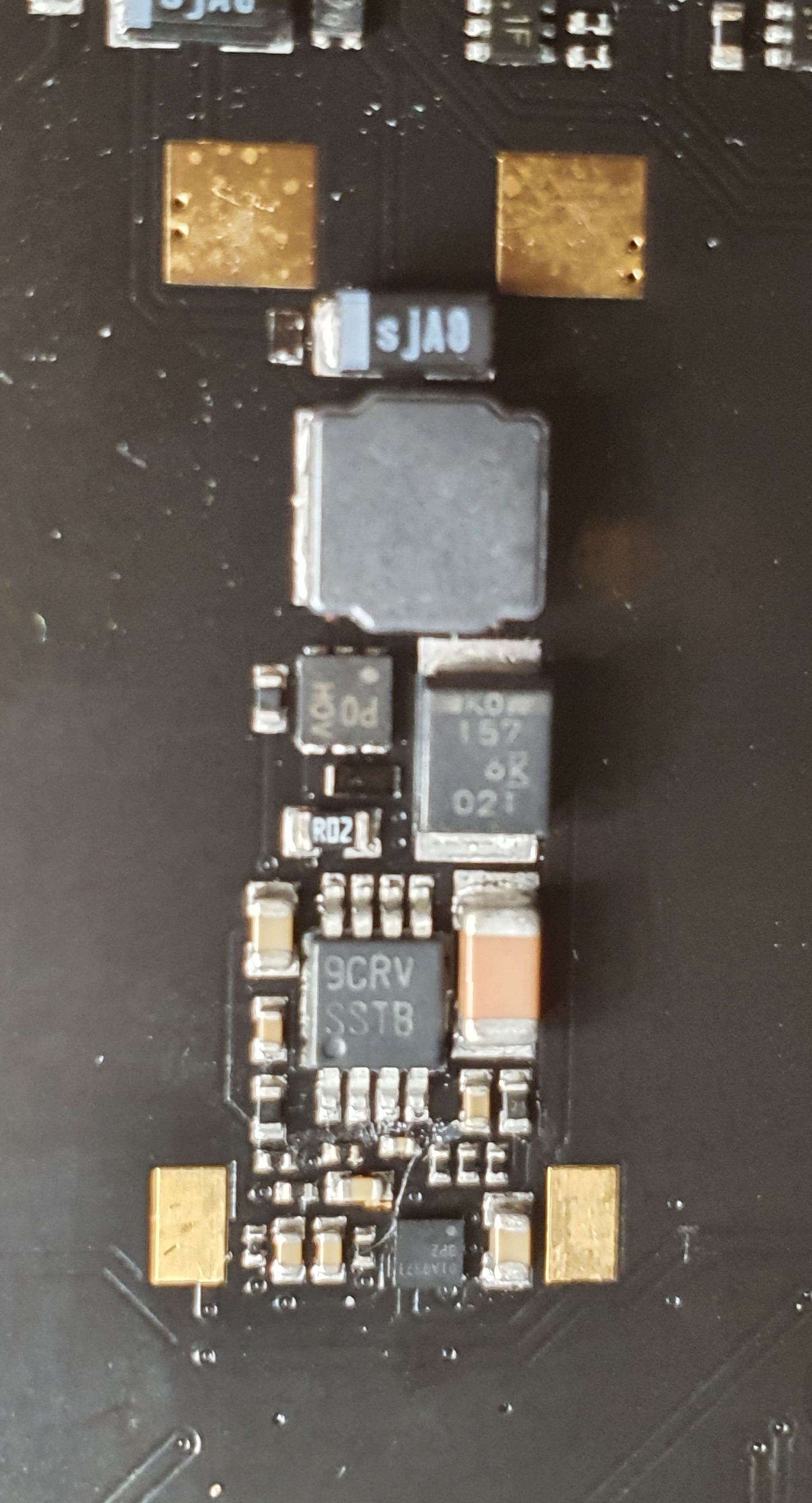

Ik heb even alcohol gekocht; dit is het resultaat: 9CRV SSTB

Het regelIC is een LM5085MME Buck converter (SSTB)
https://www.jameco.com/z/LM5085MME-NOPB-TI-Step-Down-DC-DC-Controller-IC-Buck-Regulator-Positive-Output-VSSOP-8_2305103.html
Dit IC krijgt z'n spanning tussen pin 4 en pin 8. Dus daar moet je een redelijke weerstand meten.

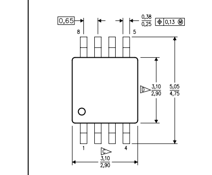

Gebruik ik jouw link, dan vind ik dit qua pin indeling;
Meet ik met plus op pin 4 en min op pin 8, op stand 200k, krijg ik 13,5k Ohm. Meet ik andersom, dus min op pin 4 en plus op pin 8, begint de meting op ongeveer 75k Ohm en eindigt (blijft tijdens de meting stijgen) op net onder de 200k Ohm.

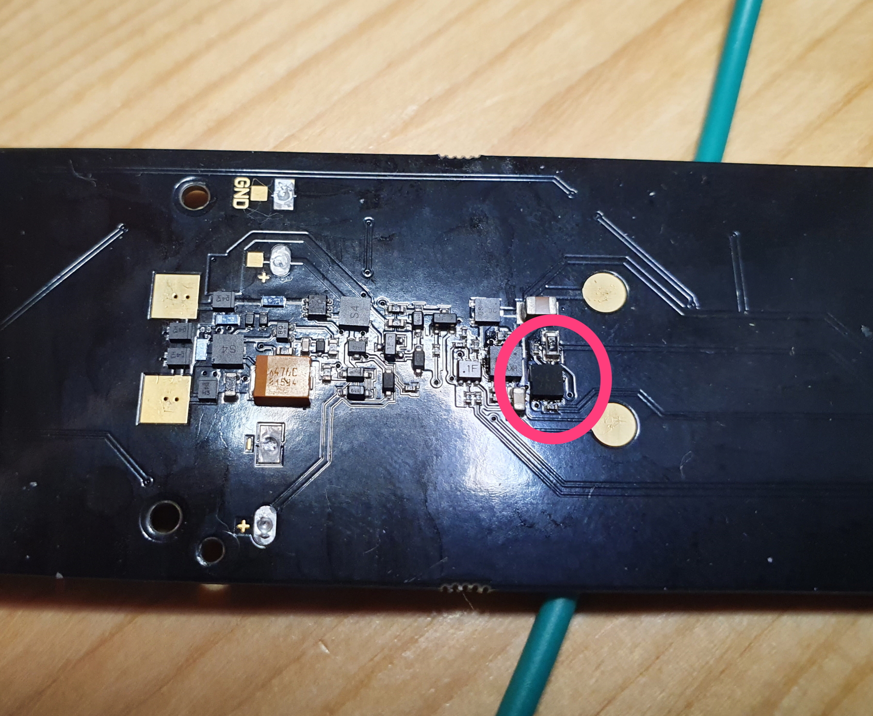

Het probleem qua geur komt hier ongeveer vandaan, aan de andere kant van de printplaat, vermoedelijk de decoder kant?
Op die chip lijkt NN7 35 te staan.

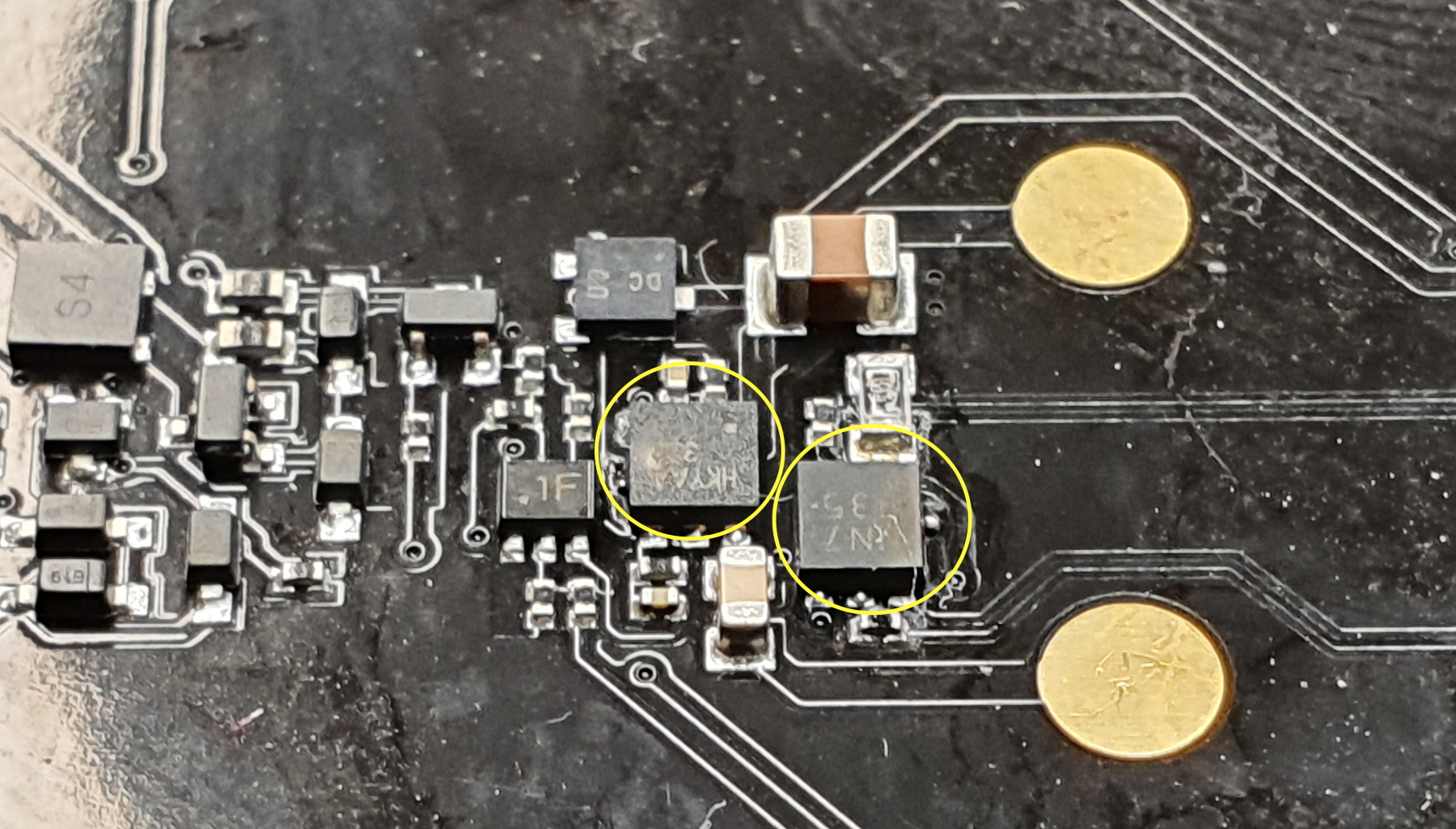

De 2 blokjes op laatste foto's (In en naast de rode cirkels) zijn waarschijnlijk de driver FETs voor de motor.
Op de 2e foto lijkt de bovenste een gat in de behuizing (onder de A) te hebben. En de weerstand ziet er ook niet goed uit.
Kan ook lichtval zijn. Klopt het dat de 2 FETs er qua kleur anders uitzien, zoals op de foto? Dat kan door hitte komen.

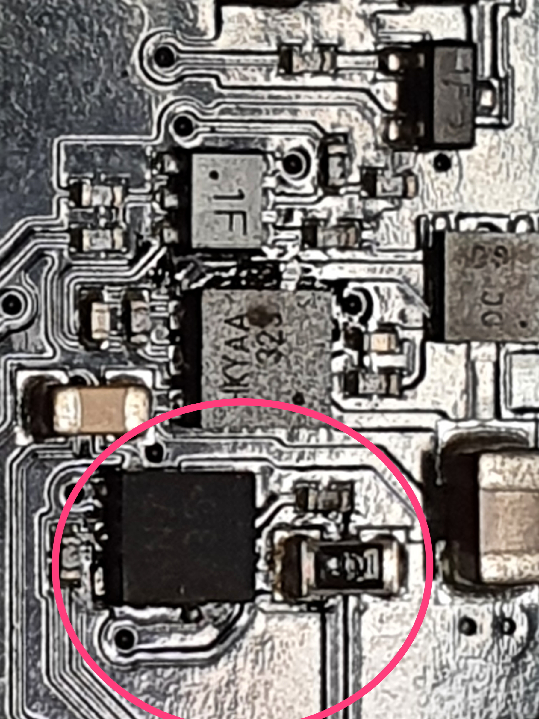

Dat onderdeel met KYAA 323 is zonder meer defect: die horen géén gat in de behuizing te hebben. Meerdere rand-onderdelen er omheen hebben het zonder meer ook te zwaar gehad, dat is zelfs op de relatief onscherpe foto wel te zien.
Ik heb ooit een QFN24 behuizing gehad met eenzelfde gat. Hou er rekening mee dat er mogelijk printbanen onderbroken zijn geraakt door de kortsluiting. Dat herstellen is niet makkelijk.

Hoop dat dit plaatje duidelijker is;
De linker FET heeft inderdaad een plekje, ook na grondig schoonmaken met alcohol.
De rechter FET is duidelijk 'zwarter' dan de andere FETs.

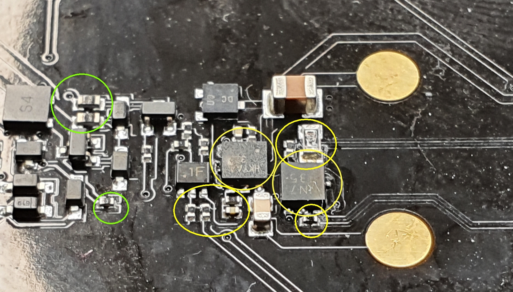

Ik heb nog aangegeven wat er, op basis van de foto, mogelijk nog meer vervangen moet worden. Over de onderdelen in de groene cirkels twijfel ik, dat zou ook lichtval kunnen zijn.
Maar hou er serieus rekening mee dat er meer stuk is dan alleen dat onderdeel met een gat. Als dat een FET is, is die stuk gegaan door een overstroom elders, of een zwevende gate, veel meer opties zijn er niet. Dan kan je de FET dus wel vervangen, maar zal 'ie waarschijnlijk opnieuw het loodje leggen als de oorzaak niet verholpen is (hetzelfde als met zekeringen, die branden (bijna altijd) door met een reden, dus 'm zomaar vervangen heeft vaak geen zin, de kortsluiting zit er nog)
Opkrullende printsporen (die zich opofferen en als zekering gaan werken) in een nog erger geval blaarvorming of zelfs interne via's die wegbranden, het kan allemaal een gevolg zijn waardoor je dit niet meer gerepareerd krijgt.
