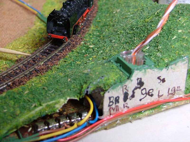

Hoi, zelf heb ik vorig jaar een Z-baantje in een lade gebouwd.
Hiervan heb ik de rail wel geballast maar niet geverfd
Foto's hiervan staan op
3railforum
Selectie uit deze serie:
De groeten van Rob

Heb zojuist de foto's bekeken. Ziet er leuk uit dat baantje. Wat de ballast betreft: het ziet er uit alsof je een voorgevormd ballastbed hebt gebruikt omdat het lijkt alsof de rails 'op' de ballast ligt. Is dit ook zo of is dit gezichtsbedrog?

Gezichtsbedrog dus.
De rails zijn eerst op sommige plaatsen op de ondergrond gelijmd met (smelt-)lijm-pistool.
Vervolgens heb ik het fijnste ballastmateriaal dat ik in huis had in en omheen de rails gestrooid.
Met een penseel de korrels zodanig gemodelleerd dat er zeker geen te hoge korrels uitstaken.
Als laatste heb ik het ballast nat gespoten met een verstuivertje en het daarna vastgelijmd met een mix van boekbinderslijm (verkrijgbaar bij Pipoos) en water ongeveer 50/50. De lijm is met een spuitje druppelsgewijs aangebracht en moest een dagje drogen en droogt transparant op.
Omdat de bielsen van Z-spoor vrij dik zijn in verhouding kan het lijken dat de rails wat hoger op de ondergrond ligt maar dat is schijn.
De groeten van Rob

Op 1 van de wat grotere foto's op het 3railforum kun je dit inderdaad goed zien. Gezien de schaal heb je dit erg knap gedaan vind ik.
