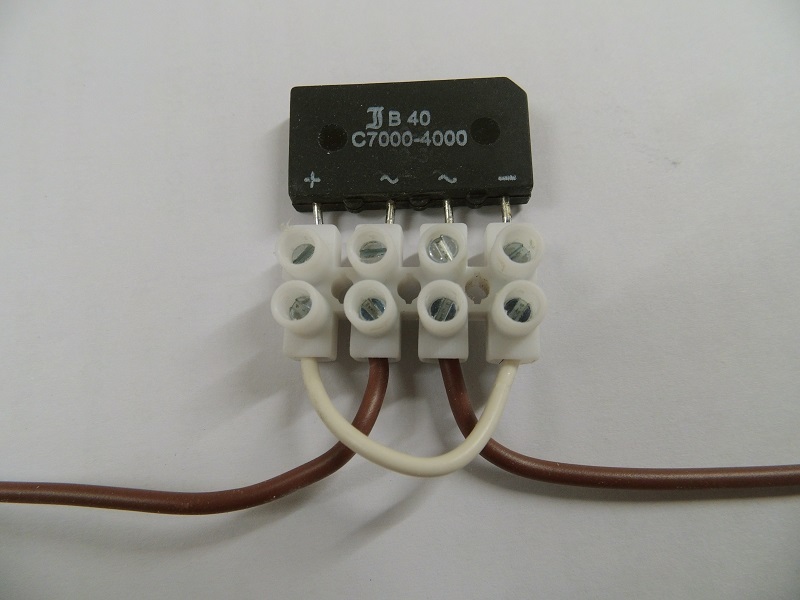

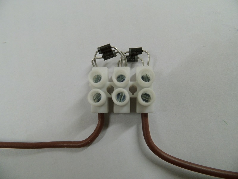

Voor wie niet kan of wil solderen kan het ook zo:
Met een bruggelijkrichter
Met 4 losse diodes
FreekH
Berichten: 535
Re: Vraag over toepassing diodeschakeling bij bezetmelding
Reactie #19 Gepost op:
16 January 2022, 16:40:05 »
Mooi gedaan, Klaas, nog simpeler kun je het (denk ik) niet maken
