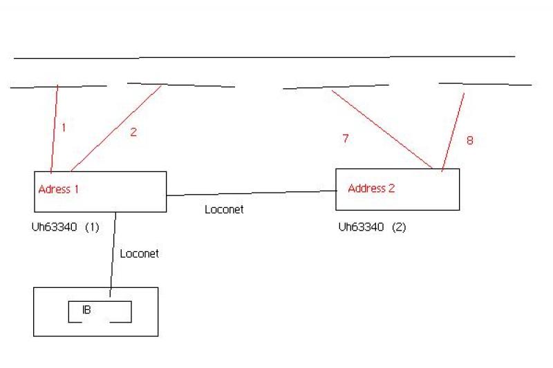

Ben de eerste stappen aan het zetten met het terugmelden. Tot nu toe had ik 1 module (adres 1) aangesloten op de IB. Detectie loopt als een zonnetje en inmiddels wordt de lok op via het testprogramma van koploper gedetecteerd .
Nu wil ik een tweede 63340 (met adres 2) aansluiten, maar zo makkelijk is het blijkbaar niet...
(De adressen van de Uh's heb ik ingesteld met de uitgebreide setup volgens de handleiding. Respectievelijk 1 en 2)
De IB (en dus koploper) lijken beide modules als een en dezelfde te zien  ???
Indien ik van links naar rechts rij dan gaan zowel op de IB s88 monitor als in het koploper testprogramma achtereenvolgens:
1.01   1.02 en dan 1.07 1.08     af
Ik had verwacht:
1.01   1.02 en dan 2.07 2.08
Voor bovenstaande test had ik kabel 7 en 8  op gleis 1 en 2 van de tweede module geplaatst en en toen kreeg  ik:
1.01  1.02  1.01  1.02
Vandaar de test met kabel op 7 en 8.
Blijkbaar doe ik nog iets fout in de configuratie  ???
Joost

Koploper is gebaseerd op terugmeld units van 16 kontakten. Jou 63340 bestaat uit 8 kontakten is is dus een halve unit.
Zijn wel mensen hier die weten hoe je dat moet oplossen ( ik werk zelf met 3-rail dus altijd hele units met 16 kontakten).
Mvg, Johan

Joost, je vergeet de volgende stap, en dat is het toekennen van het werkelijke adresbereik van de module, geef bij LNCV#1 het eerste contactnumer op van het bereik, dit zou ik op 9 houden, de rest vult de module zelf in.
Dan is het adres bereik wat je mag verwachten 1.09.. 1.16
Mvg
Wim.

Beste Joost,
Het instellen van het LocoNet adres van de module is één ding, het instellen van de adressen van de terugmeldcontacten een ander.
Wat je nu hebt geprogrammeerd is zeer waarschijnlijk alleen het module-adres. Door het instellen van het module-adres kan de centrale de verschillen de modules uit elkaar houden. Het module-adres wordt bewaard in LNCV 0. Voor de eerste module zet je dit bijvoorbeeld op 1, voor de tweede op 2.
Daarna moet je de modules gaan vertellen wat de nummers/adressen zijn van de verschillende contacten. Dat doe je met de LNCV's 1-8. Als je de contacten opvolgend wilt nummer, is het voldoende om alleen in LNCV een waarde te zetten.
Stel dat je de contacten van module 1 1-8 wilt nummer en die van module 2 9-16.
Zet dan in LNCV 1 van module 1 een 1 (als die daar al niet staat)
En zet in LNCV 1 van module 2 een 9
Als het goed is, ziet je centrale nu de contacten van de 2e module op een ander adres dan die van de 1e module.
Mvg, Johan
Koploper gaat uit van 496 contacten, is 31 modules van 16 contacten. Of 62 modules met 8 contacten. Dus voor koploper maakt het niet uit hoe de nummering van de modules verloopt, zolang het maar binnen het bereik blijft van die 496.
Bij het gebruik van het LocoNet mag er best een gat tussen zitten, dus bijvoorbeeld 1.01..1.16 en daarna  5.01..5.16 is dan helemaal geen probleem meer.
Mvg
Wim.

« Reactie #5 Gepost op: 30 April 2008, 15:04:03 »
Dank!!
Het was idd het instellen van werkelijke bereik.  :-[
Als een zonnetje  ;D
