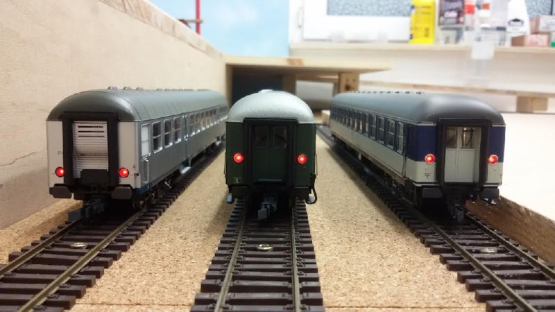

Ik denk dat je gelijk hebt, Ruud.
Kijk maar naar deze foto's van een rijtuig waar ik het identiek heb opgelost.
Hier is de omgeving tamelijk donker (wat het mij extra lastig maakt om scherpe foto's te maken).
De rode gloed is dan waarneembaar.
Maar met een betere omgevingsverlichting valt het veel minder op.
Ook van opzij is de gloed waarneembaar, zelfs met een goede omgevingsverlichting.
Eerlijk gezegd was het me nooit zo opgevallen. Of beter gezegd: ik heb me er nooit zo aan gestoord.
Maar of me dat nu nog lukt...
Groet, Bas

Zo op de foto's te zien valt het nog wel mee met de gloed. Bovendien branden de sluitseinen op jouw groene B(ü)m ook best wel fel. (Felle sluitseinen zie je op bijvoorbeeld bij SNCF Corail rijtuigen, maar niet op de oude duitse wagens waarbij de lichtbron van het sluitsein nog uit een eenvoudig huis-tuin-en -keuken-peertje bestaat).
Wellicht volstaat het om jou seinen qua lichtintensiteit wat af te zwakken en daarmee zal het laatste restje gloed vanzelf ook verdwijnen.
Ik vraag mij alleen af waarom jij zo'n moeilijke weg voor het vervaardigen van sluitseinen bent ingeslagen?
Dit soort wagens krijgen bij mij, nadat de lichtgeleiders zijn verwijderd, eenvoudigweg 3mm rode LEDs waarvan de kop plat is afgevijld ingezet.
Dat afvijlen doe ik behoorlijk ver totdat ik bijna de kern van de LEDs heb bereikt. Hiermee krijg je een beetje het effect van een zichtbare lampjes (peertjes) in de sluitseinlampen (ook wanneer het sluitsein niet brandt).
Daarbij wordt het licht midddels redelijk zware weerstanden behoorlijk gedimd.

Is me bij mijn eerste roco plan W ook gebeurt ::). Ik schilder de leds aan de binnen zijde van de wagon altijd zwart met een klodder Amsterdam acrylverf, scheelt ook een heel stuk. En net wat Sneek zegt, de weerstand vergroten. Nu zit je op 820 ohm?? Maak er maar gerust iets van 2k2 tot 4k7 van. Een stroom van ca 8-10mA is meestal voldoende om er geen schijnwerper van te maken ;).
