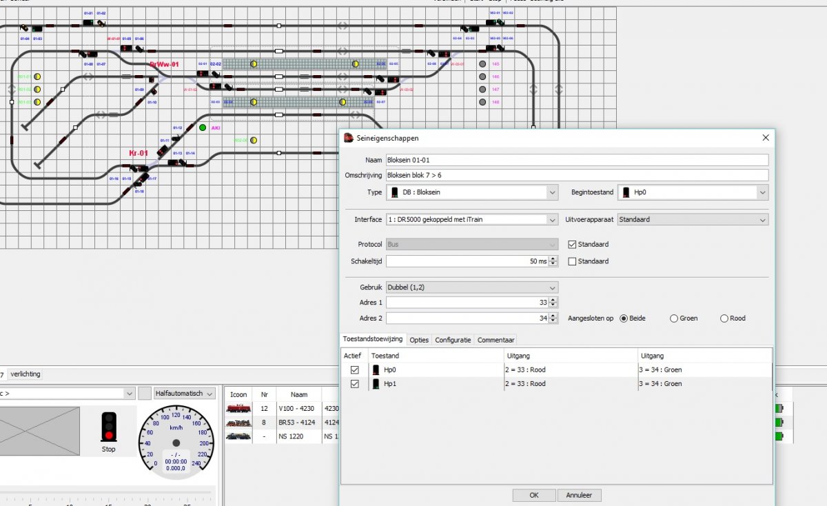

nog een plaatje erbij...
De getoonde schakelvolgordes voor het sein kloppen volgens mij niet, voor Hp0 en Hp1 staat dezelfde schakelvolgorde opgegeven...

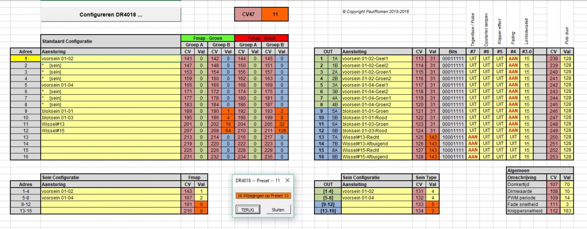

Ik kwam in de topic "Digikeijs DR4018: Seinen aansturen" onderstaande DR4018-configuratie van jou tegen:
Via bovenstaande tabel ((c) Paul Roman) probeer ik een DR4018 te programmeren...
Ik begreep dat het programmeren inmiddels gelukt is.
Hebben de gedefinieerde seinen met de adressen 149 (tweelichtsein) en 153-156 (DB voorsein) iets met de vragen in reactie#27 te maken?

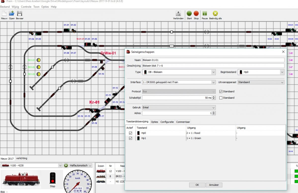

Ik heb nog een keer e.e.a. geprobeerd en heb nu op "out 1" van de 4018 de schakeling voor een blok sein, Hp0 = 1 R, Hp1 = 2 Gr. Ik heb geprobeerd er met een tweede adres de D/N in te krijgen maar dat werkt niet.
NB Ik heb van al mijn seinen (nu 43 stuks) de D/N schakelaar op één knop zitten, alle 4de adressen heb ik hier onder gebracht zodat er één schakelaar voor D/N bediend kan worden,  (we hebben dat al eerder behandeld in dit draadje).
In de configuratie van de DR4018 die je hebt aangehaald zit wel één Tweelichtsein (een rangeersein) waar ik D/N op wil hebben maar de nieuwe configuratie moet nu eigenlijk Bloksein 01-01, Voorsein 01-02, Bloksein 01-03 en Voorsein 01-04 worden. Zet je dat in het spreadsheet dan neemt het bloksein slechts één adres in beslag en het voorsein 4. Als het een hoofdsein zou zijn (i.p.v. een bloksein) dan was het appeltje eitje want het hoofdsein neemt ook 2 adresregels voor haar rekening waarbij nr.4 dan de D/N wordt...

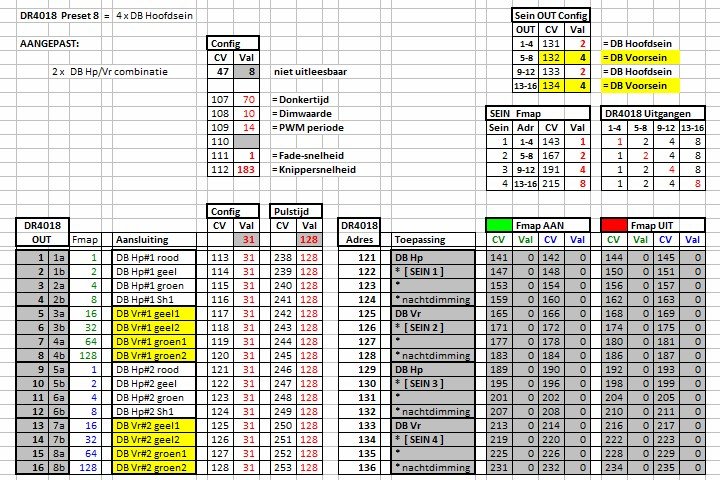

Als je voor lichtseinen een dag/nacht-schakeling wilt kun je alleen gebruik maken van een Preset uit de reeks 7 t/m 12.
Alleen met deze presets krijgen de seinen elk 4 adressen: 3 voor het seinbeeld en het 4e adres voor de dag/nacht-schakeling.
Wil je voor een "tweelichtsein" ook D/N-schakeling gebruiken, dan kun je dus niet de "Preset 2 methode" (via slechts 1 adres en 2 aansluitingen) gebruiken, zoals de programmeerhulp van Paul Roman nu aangeeft.
Je zult dus voor de bloksein/voorsein-combinatie de definities (zowel voor iTrain als voor de DR4018) moeten gebruiken zoals ik die heb aangegeven in mijn eerdere antwoord in reactie #10 en #20: per DR4018 dus twee stuks Viessmann 4014, in totaal 4 seinen met elk een eigen adresreeks van 4 adressen.
Voor de "tweelicht" blokseinen (rood/groen) sluit je dan alleen de rode en de groene draad aan op de aangegeven plek.
In iTrain activeer je voor deze seinen alleen Hp0 en Hp1.
Voor de Viessmann 4018 rangeerseinen gebruik je ook de Preset 8 DB hoofdsein definitie en sluit de rode draad aan op de plek van de rode en de witte draad op de plek van de groene draad aan.
De schakelvolgordes voor het rangeersein zijn dan:
  - Sh0  = (1e adres) rood + (2e adres ) rood + (3e adres) rood
  - Sh1  = (1e adres) groen + (2e adres) rood
Het 4e adres voeg je dan weer toe in de schakelreeks van de dag/nacht schakelaar.
