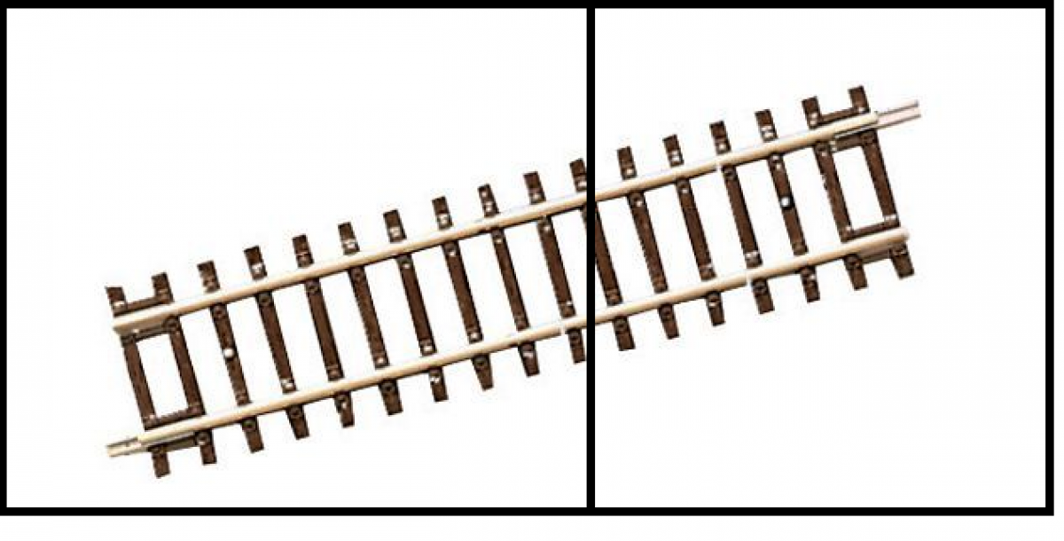

beste forum leden,
ik zit met een vraag, ik heb het 1 en ander geprobeerd op te zoeken en te bedenken maar misschien kunnen jullie mij hierbij helpen.
Ik ben een treinbaan aan het bouwen op losse module's. nu heb ik al een paar overgangen gezaagd, maar deze waren altijd haaks op de module bak/rails.
Nu kom ik binnenkort bij stukken waarbij de rails diagonaal over de overgangen loopt. hoe kan ik deze het beste zagen zodat de zaagsnede nog wel recht is en deze dus niet over de moduleovergang hangt. hierbij een tekening wat ik bedoel.
los met de hand zagen zal nooit recht zijn en ik denk juist met een diagonale overgang dat dit wel van belang is. ik ben dus op zoek naar (verschillende) manieren welke jullie gebruiken hiervoor.
alvast bedankt!
Remco

Ik dacht eerst "wat is nou anders aan schuin zagen", maar je bedoelt denk ik dat een zaagblad dan makkelijker de verkeerde kant uit weg kan springen of zo iets?
Wat ik zelf gebruik is een dremel met slijpschijfje. Daarmee maakt het ook niet echt uit of het wat scheef ligt. Aan beide rails aan beide kanten een messing schoef eronder en vastsolderen. En dan rustig de slijpschijf erop.

Remco,
Je kan een kort stukje aluminium strip schuin over de te zagen rails leggen als zaag geleider, de strip kan je eventueel tijdelijk vastzetten met 2 schroefjes, vaak toegepast en werkt perfect.

Eerst idd doorzagen, dan monteren op de juiste plek. Alleen zou ik wel de rails iets laten oversteken aan beide zijden van de module en dan wat terug vijlen voor een erg strakke overgang.
Je kunt idd met messing schroeven werken, maar ook met een stukje printplaat. Dat stukje printplaat kun je evt de vorm van bielsen meegeven.

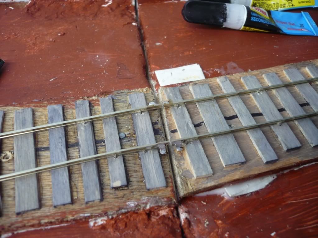

Gewoon rail vast leggen op beide modules en er doorheen rammen met een dunne slijpschijf in dremel of proxxon, precies op de overgang. 4 messing schroefjes naast de staven, beetje soldeer; klaar!
Zo simpel kan het zijn! ;D :)
EDIT uit mijn Lake Louisa draadje: http://forum.beneluxspoor.net/index.php/topic,32221.0.html
Die baan heeft al diverse shows en gesleep overleeft, dat bewijst dat deze constructie sterk en robuust genoeg is.

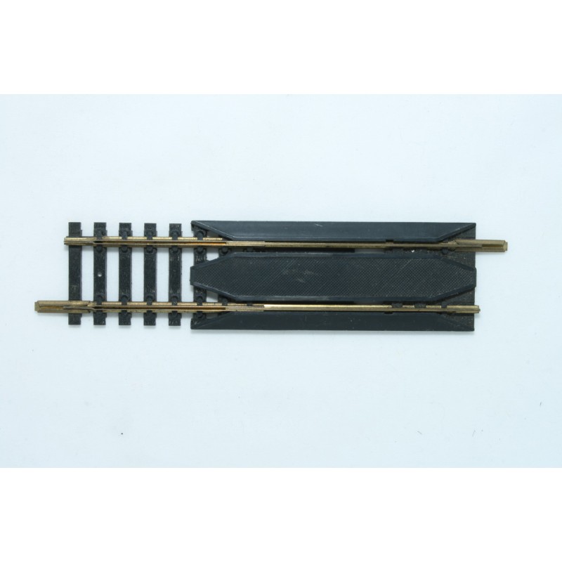

Waarom gebruik je niet zo een uitschuifbaar passtukje, dan heb je meteen strijkregels en een herspoorfunctie.
Ik dacht overigens dat bij modulen de rails >=10 cm haaks op de uiteinden moest staan.
Van welk merk is die uitschuifbare rails?
